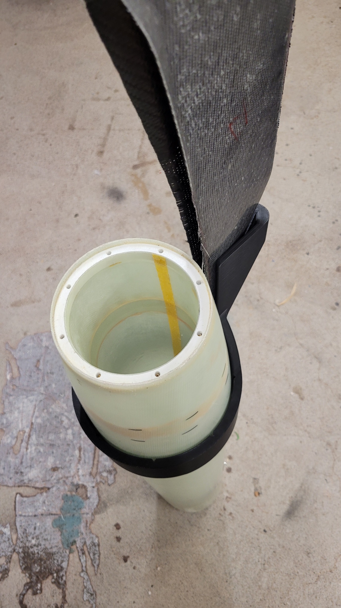

Beitrag 7660854 [Alter Beitrag16. November 2025 um 19:22]
Hi Jan,
Danke für die Blumen! Bin schon sehr gespannt, was du aus den Formen ziehst und wohin sie danach die Reise antreten big grin

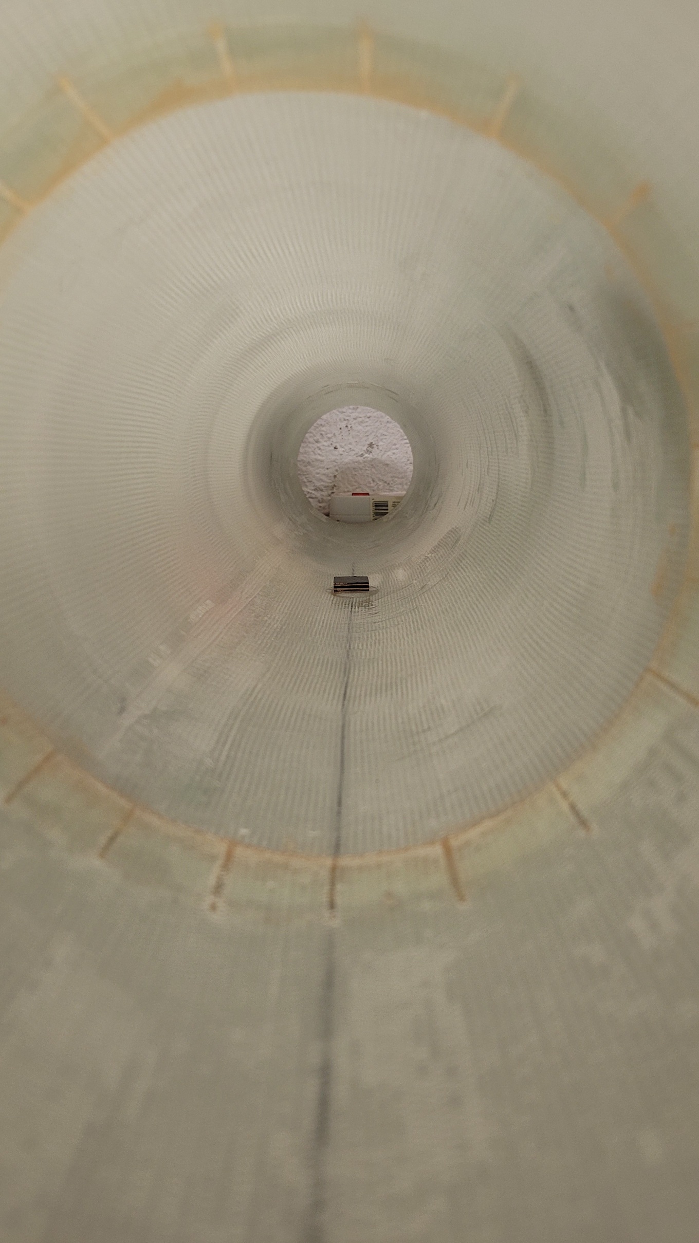

Kupplerrohre lassen sich ja gut herstellen indem man ein Rohrstück längs schlitzt und im Körperrohr wieder von innen verklebt. Das hat hier einwandfrei funktioniert. Damit es auch gut passt und rutscht habe ich das Rohr etwas dünner laminiert und Abreißgewebe auf der Außenseite verwendet. Einmal mit 400er schnell drübergeschliffen ergibt das eine gute Oberfläche. Dünnwandig habe ich es gemacht, damit es kein Ei ergibt, das hatte ich bei der Methode mit dickwandigeren Röhren schon. Nach dem Verkleben habe ich es noch mit ein paar Lagen GFK von innen verstärkt.

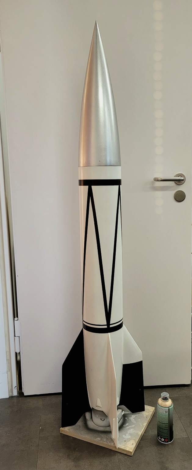

Beitrag 7661456 [Alter Beitrag09. Mai 2026 um 14:12]
Servus!

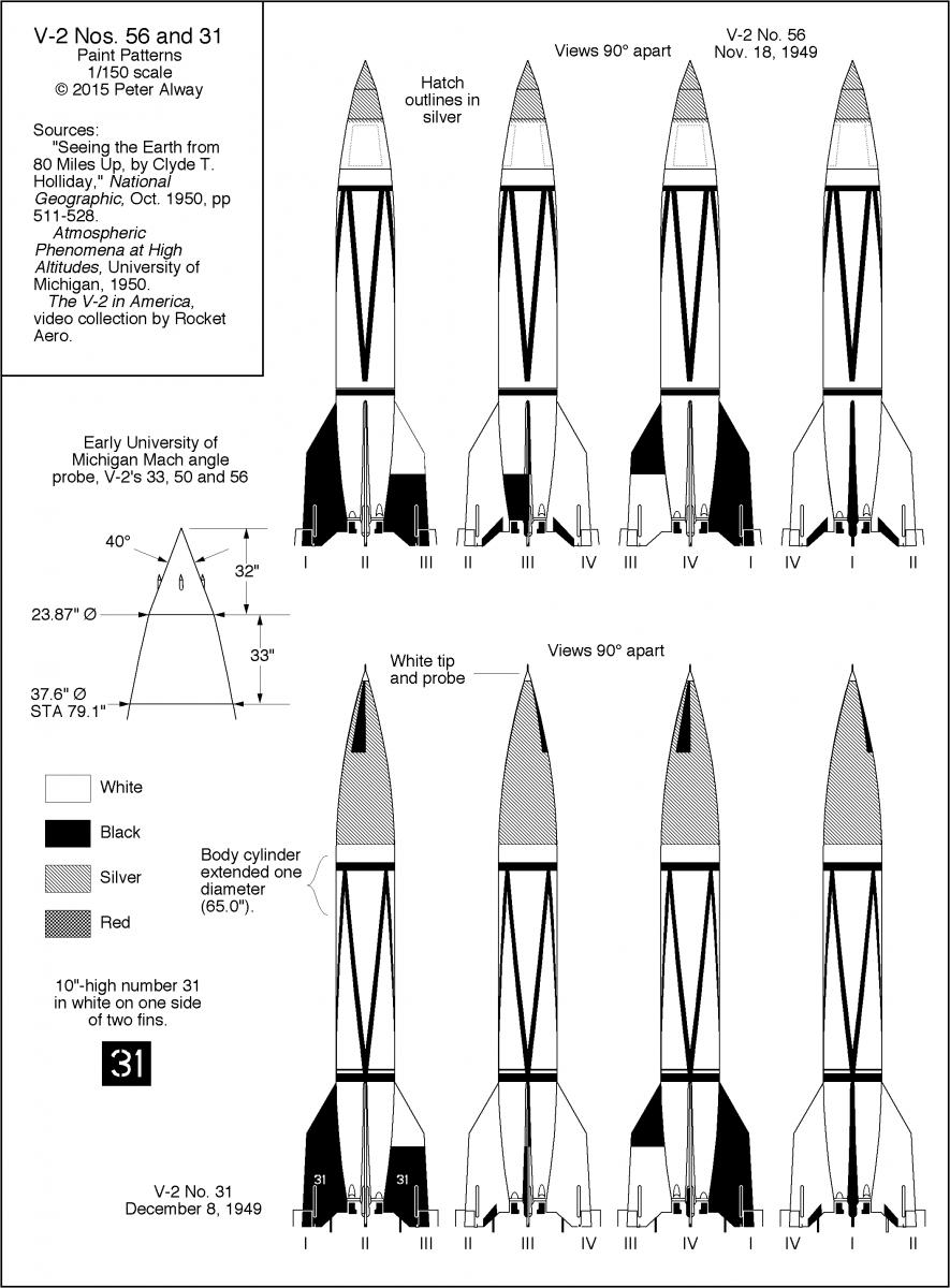

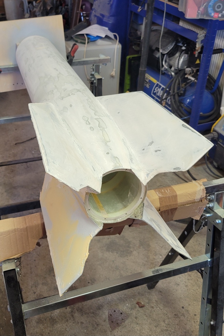

Nachdem die A4 schon dreimal astrein geflogen ist wurde es passend zum RJD Zeit sie auch mal zu lackieren. Meine Wahl ist auf die Nummer 31 gefallen:
Die Zeichnung hat Peter Alway im RocketryForum veröffentlicht. Zur Rakete #31, die im Dezember 1949 in White Sands geflogen ist schreibt Wikipedia "excellent performance", ein gutes Omen wie ich finde big grin
Ein Video von dem Start gibt es auch: Klick zu YouTube

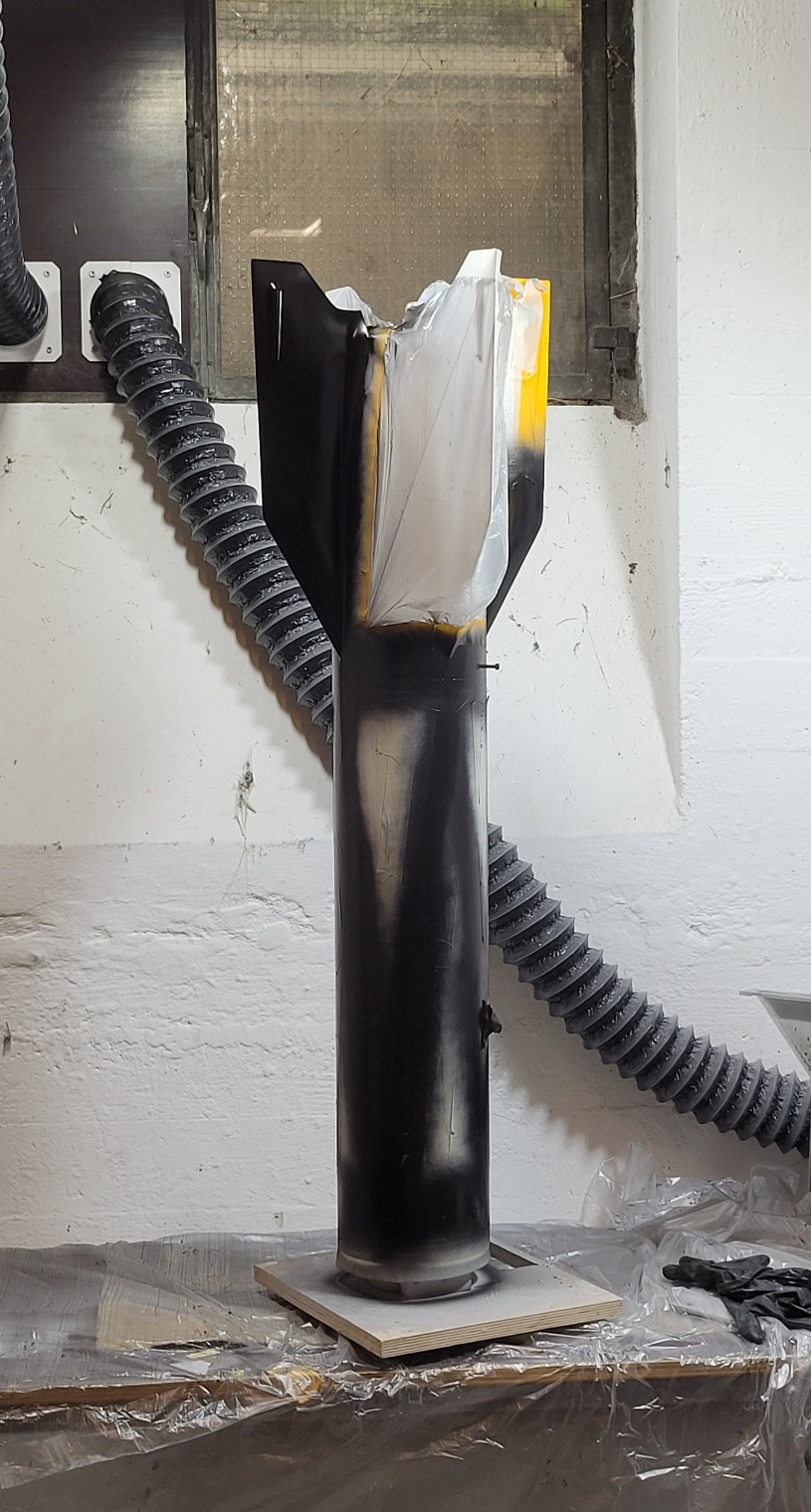

Das Design gefiel mir also, der Weg es in akzeptabler Qualität auf's Modell zu bringen.... Nicht so sehr. Ich habe mich einfach viel zu spät dazu aufgerafft das ganze Geraffel in meine Werkstatt zu befördern und dort das richtige Werkzeug (Kompressor
, 2K Filler etc.) zu benutzen. Stattdessen habe ich erstmal mit Filler aus der Dose und Nassschleifen von Hand angefangen, das passiert mir nicht nochmal wink die 2K Produkte sind einfach um Welten besser allen Belangen.
Wie dem auch sei, Bilder:
Ein paar Details wie die Zahlen auf den Flossen fehlen noch, aber das reicht nach dem RJD.

Beitrag 7661469 [Alter Beitrag10. Mai 2026 um 11:22]
Hallo Roman,
super Baubericht und tolles Modell.
Erste Sahne cool
Betr. Abkleben hat mir mal ein Profilackier geraden,
mit Maskiertape grosszügig abkleben, anzeichen und abschneiden,
Das ergibt saubere Kanten, die das Tape so nicht hat.
Wie die das aber Rundungen usw. machen, !??
sgrüesli Jürgen
