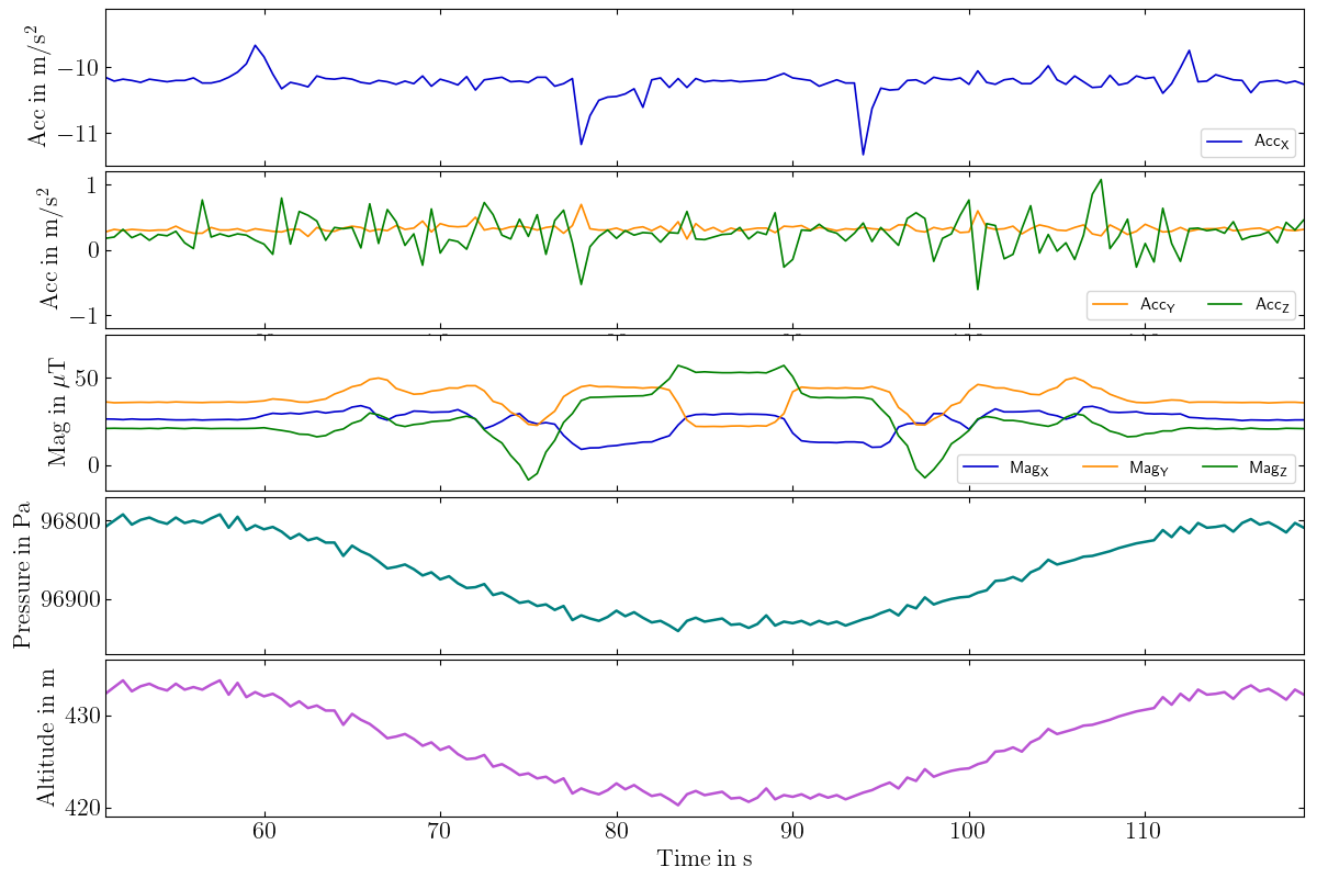

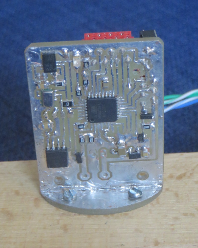

So, alles mal wieder viel mehr Arbeit und langwieriger als geplant, musste mich wie so oft mit tausend Problemen in Hard- und Software rumschlagen, aber es gibt nun eine Platine
und ein paar Daten
von einmal Aufzug fahren.
Dafür, dass das der erst ernsthafte Test war, bin ich sehr zufrieden. Alle Messwerte sind realistisch. Man sieht klar das Anfahren und Stoppen des Fahrstuhls in den Beschleunigungen. Das Magnetfeld macht zwar komische Dinge im Fahrstuhlschacht, aber das war auch nicht anders zu erwarten und die Messwerte sind voll reproduzierbar. Luftdruckmessung funktioniert auch und die abgeleitete Höhe entspricht den Gegebenheiten. Das Rauschen in den diversen Messwerten entspricht auch den Erwartungen und ist für die geplante Aufgabe vollkommen ausreichend. Die Samplingrate kann man noch deutlich erhöhen. Ich hab noch nicht ausprobiert wie viel denn eigentlich geht. Also erstmal alles gut.
Der ganze Rest kommt dann irgendwann.

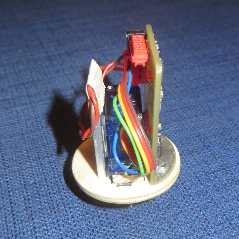

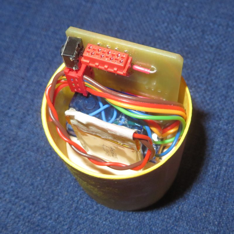

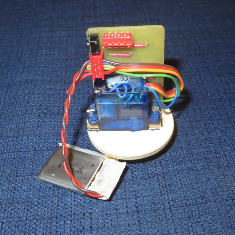

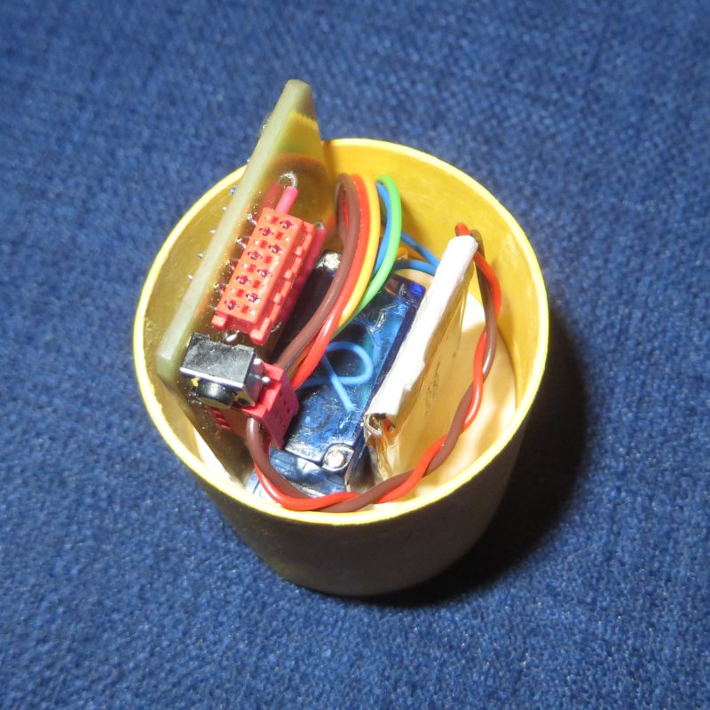

hab mal ein wenig weitergearbeitet.
Der Tubus ist natürlich erstmal ein Dummy, entspricht aber dem geplanten Körperrohr.
Kabel sind noch etwas lang, kann man kürzen.
Eigentlich hat bis jetzt fast alles mehr oder weniger so geklappt wie ursprünglich geplant, auch wenn vieles länger gedauert hat. Bei der Stromversorgung bin ich mir aber unsicher. Aktuell wird das ganze System aktiviert indem man den Stecker auf der Platine ansteckt, was aber etwas friemelig ist. Vielleicht wäre es doch ganz praktisch einen Hauptschalter der die Stromversorgung trennt/verbindet nach außen zu führen, dann müsste man die Rakete zum Preppen gar nicht mehr öffnen.
Stromversorgung ist natürlich relativ kritisch, eigentlich der einzige Single-Point Failure der einem wirklich den Tag versauen kann. Welche kleinen aber trotzdem zuverlässigen Schalter gibt es? Platz ist begrenzt, soetwas würde passen, aber kann man dem trauen?
Alles Gute
Schmidti
