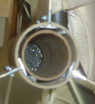

muss das denn sein?? Und wenn du willst, kannst du die finnen auch schraubbar machen, das ist seeehr einfach.
Ein T-Profil ist durch einen Schlitz ins rohr geklebt, in dem nach außen stehenden Teil befinden sich ein paar löcher mit denen die Flosse festgeschraubt wird.
Bilder:
die Flossen sind aus 1,5mm Balsa mit 0,6er GFK auf beiden seiten.

Die Lösung habe ich auch schonmal geshen, aber mich stören da die Schrauben aussen an den Finnen. Das gleiche als "Click-"System wäre mir lieber.

Meine ehrliche Meinung: Die Idee ist theoretisch gut, aber in der Praxis fliegt dir die ganze Konstruktion bei einem etwas stärkeren Motor um die Ohren. Die Finnen werden niemals völlig spielfrei am Rohr sitzen und sich bei hohen Geschwindigkeiten sofort aufschaukeln und bersten. Diese Konstruktion schwächt doch die gesamte Antriebseinheit extrem. Gerade die starre Verbindung Schubspanten, Finnen Körperrohr gewährleistet die Stabilität und diese Verbindung ist komplett unterbrochen. Im T1-Bereich mag es gehen, darüber hinaus nicht. Man sieht ja auf dem Bild schon wie krumm die Finne sitzt.

Man müsste da ganze testen, wenn es hochpräzise gefertigt wird. Das ist nur ein "zusammengenageltes Ding", um die Funktionsweise zu testen, da ist schonmal Spiel, wo keins sein sollte, und da geht auch mal etwas sehr schwergängig.
Die Schubspanten werden im System normalerweise noch verschraubt, damit das Körperohr die Kräfte aufnehmen kann.
Für den T1 Bereich wäre das System allerdings total nutzlos, da es dort keine Verwendung finden wird.
MfG Fabian

1. Die "Cheetah" ist eine reine T2 Rakete, da muss die oben beschriebene Flossenbefestigung
schon etwas aushalten und das tut sie auch problemlos. D12 mit Adapter, und rauf bis 29 mm AT.
2. Flossenkonstruktion der Axt für HPR von Johannes Haux :
http://www.raketenmodellbau.org/forum?action=viewthread&threadid=1426&highlight=15259&dummy=dummy#highlightedPosting
Also es geht, wie man sieht, auch ohne immer alles mit Epoxy zu verkleistern.

Genau, keine Kombination, aber vor allem bei etwas dickeren Raketen, mit großen Floßen verbraucht man viel mehr Holz. Wie in dem Beispiel von mir erläutert.

Ich kan das Stückchen Rohr ja mal zum RaFliTag mitbringen, dann könnt ihr es euch genauer ansehen.
