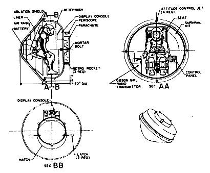

Moin!
In der Encyclopedia Astronautica kann man einiges nachlesen über winzige Wiedereintrittskapseln, teilweise auch für Notlandungen gedacht. Die Dinger sind echt mini: http://www.astronautix.com/craftfam/rescue.htm Muss ja echt ein Höllenritt sein, wenn man mit so einer "Weltraumnussschale" durch die Stratosphäre brettert. Gruß Robert Folgende Datei wurde angehängt: |
