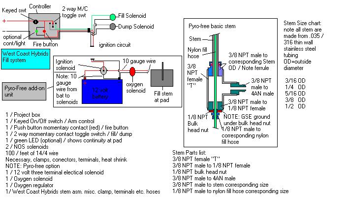

Moin zusammen,
da das Startgerät für Hybriden mit um die 250 Eu ein weinig heftig zu buche schlägt und es hier ja ein Haufen "Selberbauer" gibt, habe ich mal folgendesin meiner Nachbarschaft aufgetrieben.
Vielleicht stellt ja jemand den passenden Schaltplan mit hier in den Fred, bzw. noch ein paar anderessen.
( N2O bekomm ich hier nur mit riesen Umständen, weil alle hier nur das med. Zeug haben frown )
Wäre klasse wenn aus dem Fred hier eine mehr oder weniger komplette Anleitung zum Eigenbau einer Startanlage für Hybriden wird.

Hm, 45 Euro für ein Magnetventil is gut!
vielleicht hilft das ja noch weiter:
http://www.privatedata.com/byb/rocketry/hybrid_gse/index.html

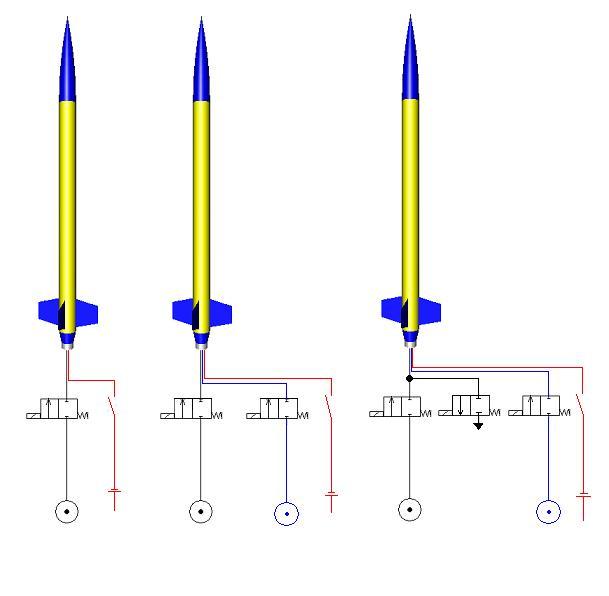

Moin zusammen,
ich bin mal so frei den Fred hier wieder aus seiner Gruft zubefreien.
Da in der Zwischenzeit viel Wasser den Berg runtergelaufen ist aber derweil immer noch wenig bis keine Hybriden auf Flugtagen vetreten sind:
Runde 2 !!
Erstmal sollte man sicher klären was ein GSE tun soll und welche Kriterien es dabei erfüllen soll.
Ich stelle mir das so vor:
- zuverlässige Handhabung
- einfache Handhabung
- langlebig
- instandsetzbar in kurzer Zeit, mit einfachen Mitteln
- verfügbar
- Ansprechpartner bei Unstimmigkeiten
*Diese Aufzählung soll weder vollständig noch richtig sein!
Das heißt für mich:
-Teile und Zubehör aus Deutschland
- Konstrukteur sollte ebenfalls meiner Sprache mächtig sein und "greifbar" ( nein, keine Gewalt big grin ) und nicht ein Pseudonym hinter einer Email Add., das antwortet wenn es Bock drauf hat u.dgl.
- einfache und reproduzierbare Verschaltung, es gibt bei einer Roc noch genug andere Punkte auf die man achten muß, warum sich also zusätzlich belasten od. 3 h lang Anlagenaufbau!?
So in der Art stelle ich mir das vor.

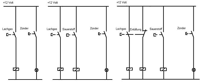

Jetzt mal zum Ablauf:
und die Schaltpläne dazu (Entwurf)
1)
Lachgas muß aus der Flasche in den Tank
2)
Lachgas muß entweder:
a) in die Brennkammer und dabei entzündet werden (Start)
b) aus dem Tank ohne Entzündung (Fehlstart/Abbruch)
3)
Lachgas/ Grain, Zuleitung müsen angebrannt/durchgebrannt werden, vorzugsweise mittels E-Zünder
Ergo: Die Roc fliegt nun oder steht noch (zündsicher) auf der Rampe.
Zu1)
Das macht ein 2/2Wege Magnetventil, d.h: wenn man nix macht ist das Ventil zu, legt man eine Spannung an öffnet es.
Läßt man es wieder los schließt das Ventil wieder und das LG bleibt solange im Tank bis es durch die Überströmöffnung entfleucht ist (dauet ein paar min.).
*Das kann die Roc ganz links*
2b)
Wie o.A. kann das LG aus dem Tank durch die Überströmöffnung entweichen oder aber schneller durch ein zusätzliches Ventil abgeleitet werden.
*Das kann die Roc ganz rechts*
3)
Der Start kann entweder mittels Pyrotechnischerbeiladung erfolgen (Roc ganz links)
oder
aber auch pyrotechnischfrei, z.B. durch Stahlwolle und eingeblasenen Sauerstoff (Roc mitte u. rechts).
Jetzt die Frage was will man machen?
Reicht das Schema der ersten Roc?
Oder lieber Nummer sicher pyrofree und Ablaßvebtil?
Und bitte Warum WAS?
Ehrlich gesagt sehe ich keinen Sicherheitsrelevanten Aspekt der für eine ventilgesteuerte Enlüftung spricht.
Soll heißen: Soll das Lachgas doch bleiben wo es ist, solange mein Zünder nicht anspricht kann NICHTS passieren.
Ist aber nur meine Meinung.
Wie seht ihr das?

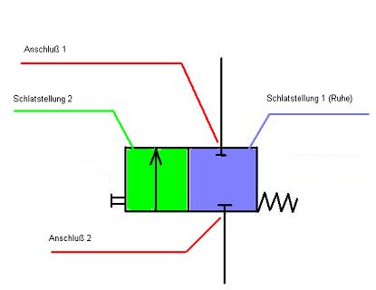

Da vielleicht nicht jeder weis wie ein obiger Schaltplan zu lesen ist und ich Dauernachtschicht habe und gerade nicht pennen kann; hier eine Einleitung:
In der Pneumatik wird Luft als Energieträger verwendet um div. Dinge zutun, meistens aber um Kolben zu bewegen.
In der Hydraulik ist das fast genauso, es gibt kleine Abweichungen die uns hier aber nicht weiter interessieren.
Das ist aber egal weil wir ja hier keinen Kolben haben. Aber wir wollen ein gasförmiges (Sauerstoff) und ein flüssiges Medium (Lachgas) transportieren das irgendwo irgendwann irgendwas machen soll.
Zum Transport verwendet man Schlauche die natürlich ihren Rahmenkriterien gerecht werden müssen (Druck, Querschnitt, Material usw.)
Die werden durch einfache Linien dargestellt und zwar nach DIN ISO 1219 nur in Schwarz.
Ich mache die aber farbig weil einem dadurch das lesen des Plans leichter fällt.
Das zu transportierende Medium ist ja irgendwo drin, meistens in einem Speicher, einem Tank.
Das ist der Kreis mit dem Punkt drin.
Der wird jetzt an die Rakete, zeichnerisch, angeschlossen.
Das heißt im Klartext: Das Gas strömt sofort nach Anschluß in die Roc.
Doof, da muß ein Ventil dazwischen.
Ventil: Es gibt zig Sorten Ventile und alle können und machen was anderes.
Aber der Deutsche Ing. hat auch diesen Fall bedacht und das schön, sauber aufgedröselt.
Das mache ich jetzt auch.

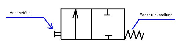

- Erstmal sollte geklärt werden WIE das Ventil betätigt sein soll:
Mit der Hand, Fuß, Schlüssel, elektrisch, mechanisch (in dem ein Kolben dagegen stößt), usw.
Dieses Ventil ist handbetätigt und wird durch eine Feder wieder in die Ruhestellung zurrückgeschoben.
Das entspricht der Hupe beim KFZ: Drücken = Quääk; Loslassen = Ruhe

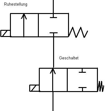

Jetzt ist in unserem Fall das Ventil Magnetgesteuert, d.h.: das uns eine Magnetspule das Schalten des Ventils abnimmt, wir aber dennoch irgendwo auf einen Knopf drücken müssen damit überhaupt was passiert.
Lassen wir los geht das Ventil wieder in seine Ruhestellung zurrück.
Es gibt auch doppeltgesteuerte Ventile, da drückt man Knopf eins zum Öffnen und Knopf zwei zum Schließen.
Sowas halte ich aber generell für ungeeignet, ich bin Tasterfan und als solcher will ich das alle Vorgange abgebrochen werden sobald ich die Finger von der Steuerung nehme ( im Zweifel alles loslassen).
Damit wäre die Ansteuerung soweit klar.
Jetzt gehts drum was das Ventil alles können soll.
Nun hat so eine Ventil meist eine Bezeichnung : 2/2 Wegeventil, 5/3 Wegeventil ( sprich: zwei-zwei, fünf-drei Wegeventil, Nicht zweiundzwanzig und dreiundfunfzig)
Die erste Zahl sagt uns wieviele Schläuche man an der Ventil anschließen kann(wieviele Wege das Medium nehmen kann).
Die Zweite Zahl sagt uns wieviele Schaltstellungen das Ventil hat.
*Eine Schaltstellung ist quasi eine graphische "Kammer" mit mehr oder weniger Anschlüssen dran, die innerhalb der "Kammer" irgendwie verbunden sind.
Logisch das sich die jeweiligen Kammern vom inneren Aufbau her unterscheiden, gell?!
Die Schaltstellungen kann man sich nachfolgend wie auf der Grafik vorstellen, wobei das Medium immer in Pfeilrichtung fließt und bei einem "T" stehenbleibt( da ist "zu")
Das sollte in groben Zügen erstmal reichen.
Wenn fragen sind dann bitte her damit, ansonsten sollte jetzt jeder in etwa wissen was ein Magnetbetätigtes 4/2 Wegeventil mit Federrückstellung ist und dem Verkäufer auf der anderen Seite des Telephons mitteilen können was er genau braucht anstatt: "Naja son Ding und mit Strom muß das Lachgas in die Roc..." zu sagen. wink

Beitrag 88009 [Alter Beitrag30. Oktober 2005 um 01:27]
Ich bin mir sicher das schonmal jemand einen solchen Brief hier gepostet hat, die Anrede kommt mir sehr bekannt vor!
Also ich denke auch, das ein zusätzliches Entlüften nicht viel sinn macht. Wenn der Zünder halt nicht will, oder was auch immer, warte ich halt meine 3Minuten bis alles durch die Auströmöffnung entweicht ist. Wenn sich solange keiner der Rakete näher, ist die Sicherheit auch gewährleistet.
MfG Fabian
PS.: Wenn hier dann eine vollständige Bauanleitung entsanden ist, werde ich die mal zusammenfassen, und im Archiv ablegen.
