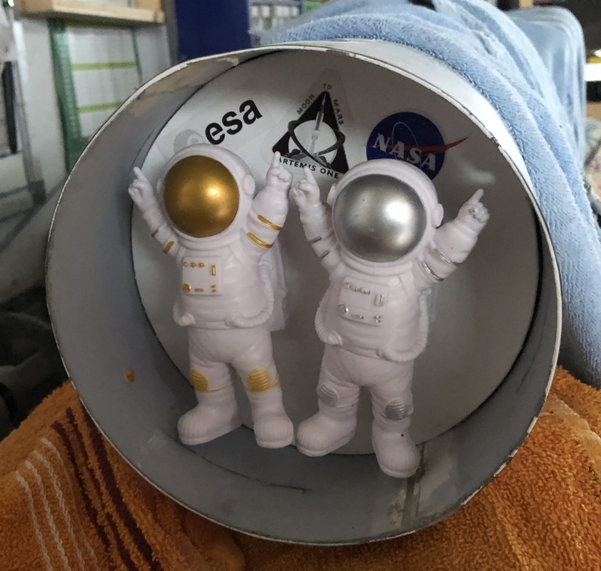

Natürlich fliegen Helga und Zohar bei mir auch mit.

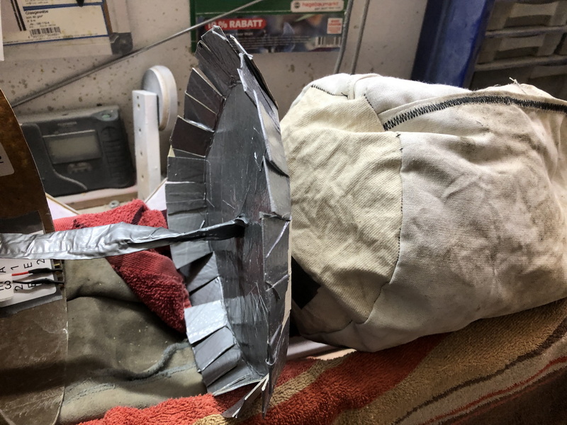

Das Fallschirmkonzept habe ich nochmals überarbeitet.
Es ist vor dem Fallschirmsack eine Kolben Membrane
eingebaut, welche die Aufgabe hat, die expandierenden Gase der Ausstoßladung nicht am Fallschirmsack vorbei zu lassen, sondern den Sack wie ein Sektkorken heraus zu schleudern und dabei die Tuben zu trennen.

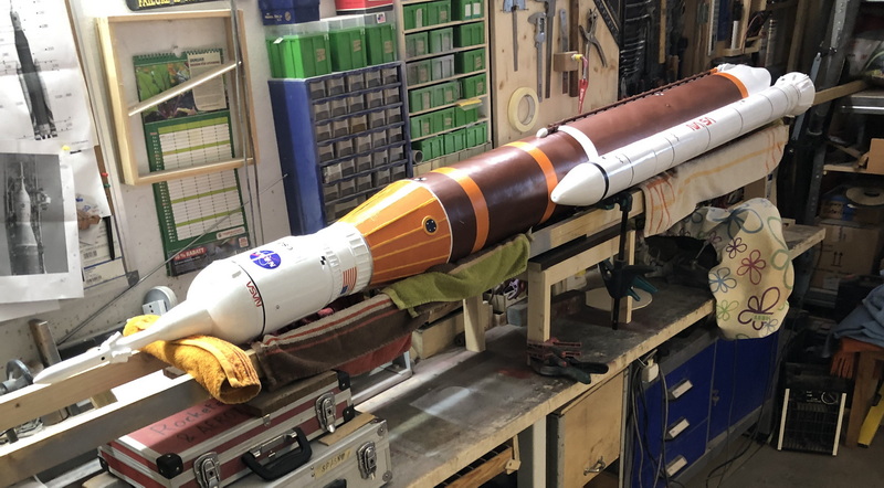

Nun liegt sie da und wartet...xmas
Euch allen ein frohes Weihnachtsfest!

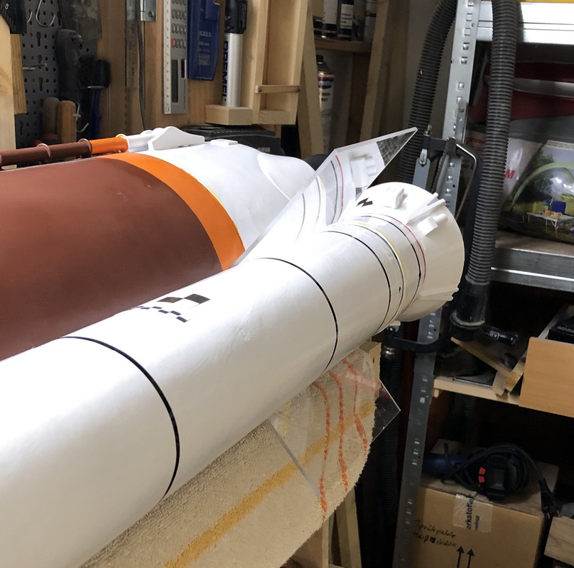

Beitrag 7654828 [Alter Beitrag28. Dezember 2022 um 14:06]
Die Feiertage sind vorbei.

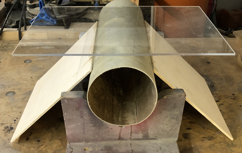

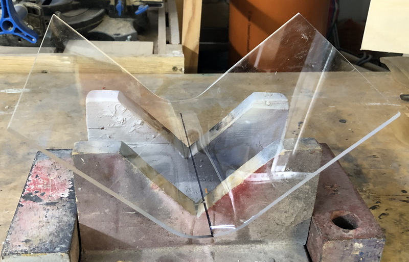

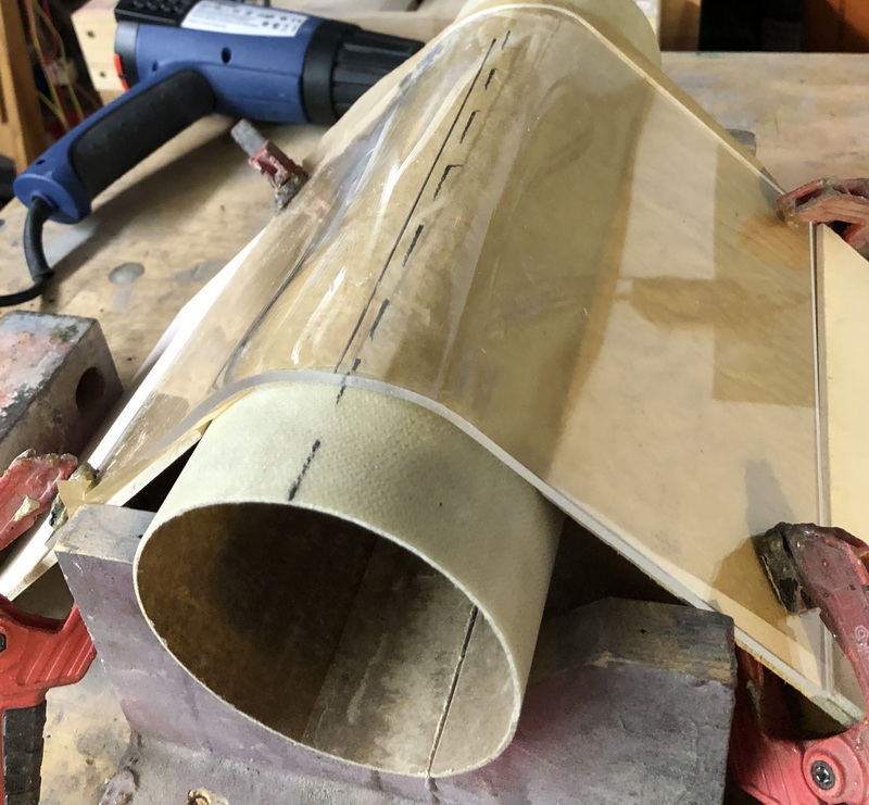

Die Hilfsflügel in Angriff genommen. Und so habe ich es heute gemacht.
Die von Torsten mit Rocksim erstellten Maße habe ich zwar nicht erreicht, aber ich denke es wird reichen.stick out tongue

Beitrag 7654854 [Alter Beitrag31. Dezember 2022 um 14:45]
Die Hilfsflügel sind nun vollständig.

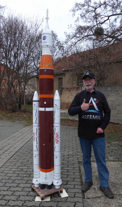

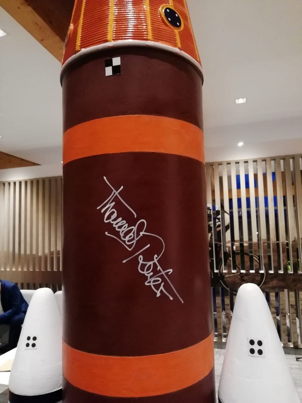

Beitrag 7654988 [Alter Beitrag13. Januar 2023 um 19:49]
Bei besonderer Gelegenheit hat da jemand seinen Namen auf die Artemis geschrieben. bounce big grin big grin big grin
Beitrag 7654989 [Alter Beitrag13. Januar 2023 um 20:07]
whoa
