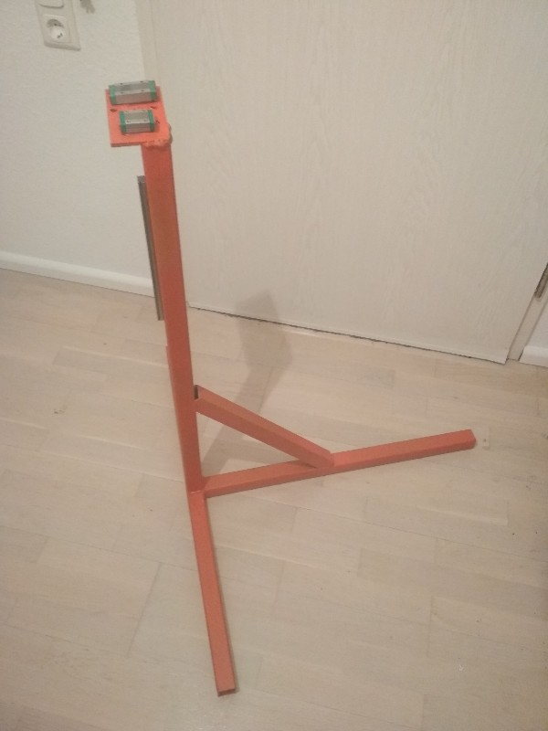

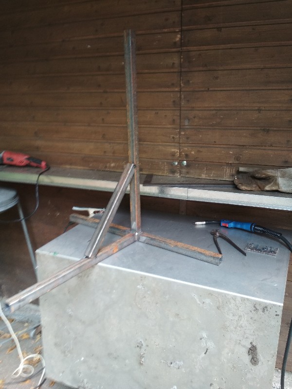

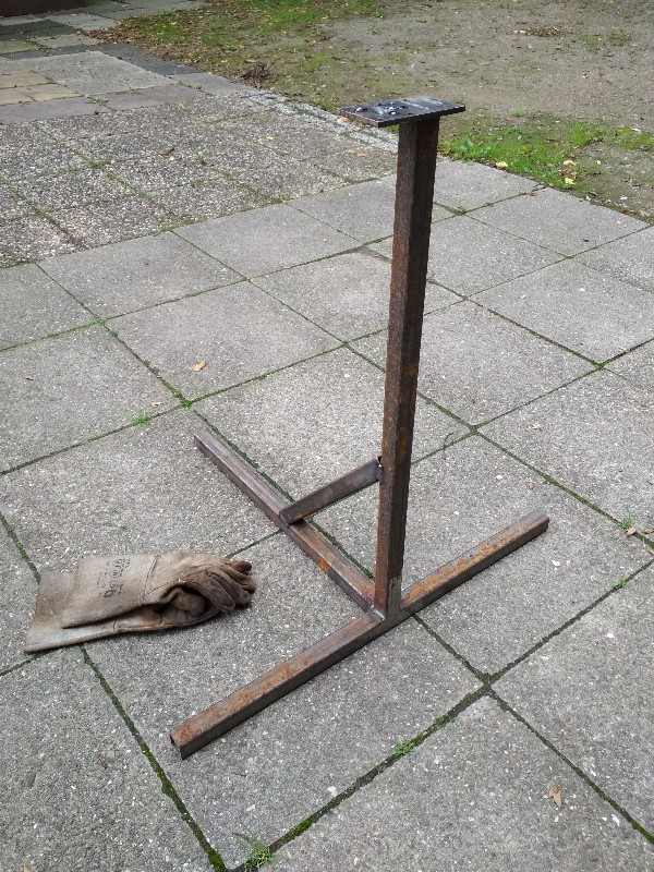

Restliche Schweißarbeiten am neuen Hybrid-Prüfstand erledigt. Die Tage kommt das Coating drauf. Alle Teile(Führungsschiene, wägezelle, etc.) Liegen schon bereit
Beitrag 7643437 [Alter Beitrag21. September 2018 um 00:26]

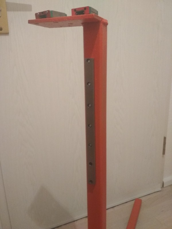

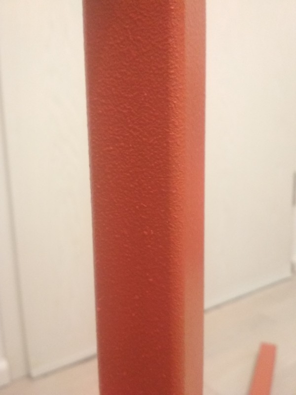

Das Coating ist nun auch fertig und komplett ausgehärtet.
Die Linearführung hab ich schonmal montiert:
So schaut die Beschichtung aus der Nähe aus, später gibt's Mal mehr davon. Ist sehr robust und widerstandsfähig. Rampe wird demnächst auch damit beschichtet.

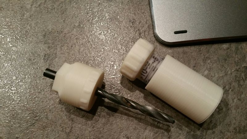

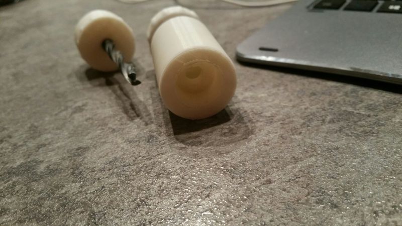

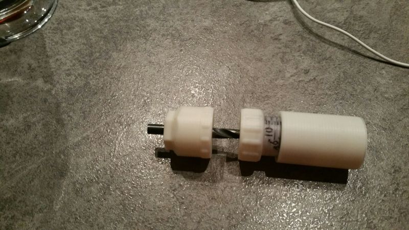

Diesen AT Delay-Trimmer habe ich bei Thingiverse gefunden:

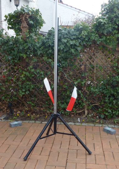

Beim Testflugtag auf der Roten Jahne musste ich leider feststellen, dass meine Rampe, die ja im wesentlichen aus einem Lausprecherstativ besteht, umgefallen war bei Wind von ca. 10 m/s. Ich habe daher die hohlen Beine mit Sand gefüllt, die Füllung mit etwas Küchenkrepp abgedichtet und Harz draufgegossen. Außerdem fanden sich noch zwei Ziegelsteine, die ich für Abspannungen verwenden konnte:
Es bringt schon eine ganze Menge.
Beitrag 7644201 [Alter Beitrag07. März 2019 um 23:34]
Die nutzen wir fürden FAR-Prüfstand: https://www.wurmi-shop.de/Profiwurm-mit-Edelstahlschaekel-28mm-fuer-Markisen-und-mehr-
Kann ich nur empfehlen, mit einem Radkreuz sind die schnell im Boden, auch in steinigen!
Beitrag 7644203 [Alter Beitrag07. März 2019 um 23:58]
Fabian, gute Idee! Ich glaube, ich habe sogar vom Paddeln noch einen "Schraubanker". Da müsste ich mir nur einen zweiten besorgen. Ist jetzt sowieso eher noch provisorisch, weil die Leinen zu stark federn. Aber erstmal geht es so.
