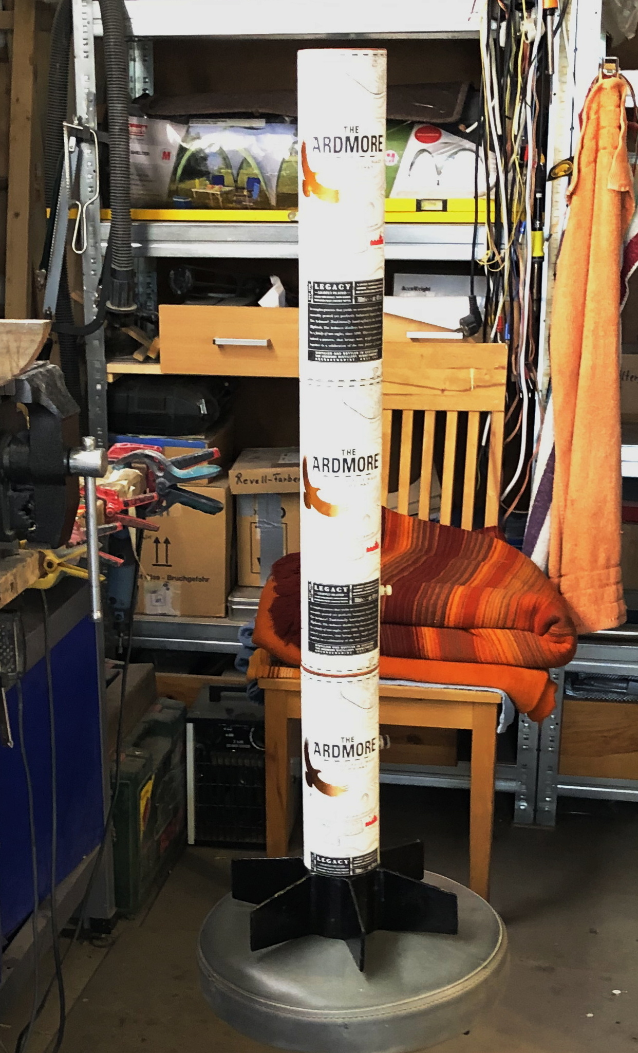

Ich werde den Whisky-Cluster nochmals aufbauen, der Ardmore-Whisky fängt mir an zu schmecken. Der hat so eine schöne "rauchige" Note.

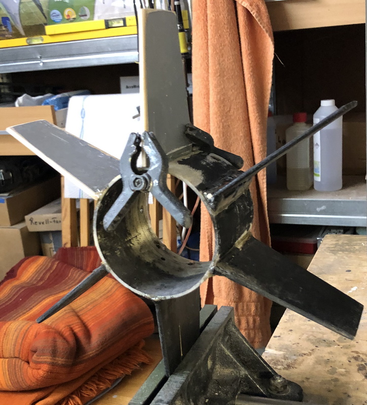

Die Finnen sind wieder angeleimt. Zwei musste ich nachbauen, die waren verschollen.

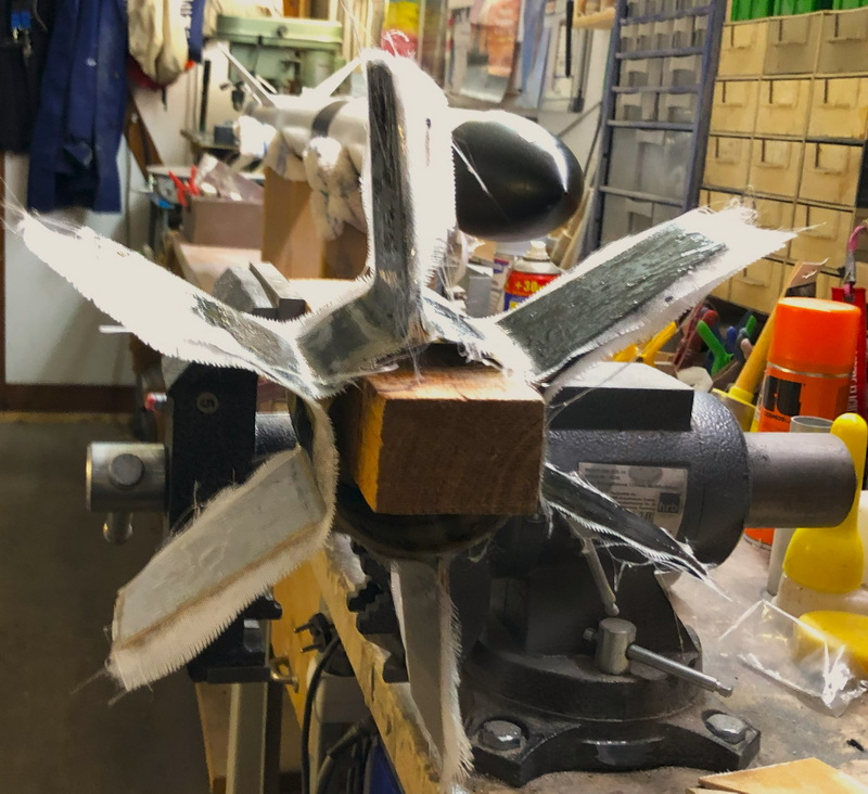

Jetzt habe ich den Finnen noch eine Lage Glas spendiert.
Nach längeren Nachdenken bin ich zu der Erkenntnis gekommen, dass die Motorplatzer daher kommen, dass die Motoren zu fest und eng verklebt waren. Denn wenn die Motoren laufen, dehnen sie sich ja minimal aus. Wenn sie sich nun nicht mehr ausdehnen können ist der Druck so groß, dass die Düse mit dem brennenden Resttreibstoff herausfliegt.
Wenn man das Video in Zeitlupe abspielt kann man das sehen. Wenn man die Lichtpunkte sieht kommt man auf die Anzahl der Motoren.
confused confused confused
