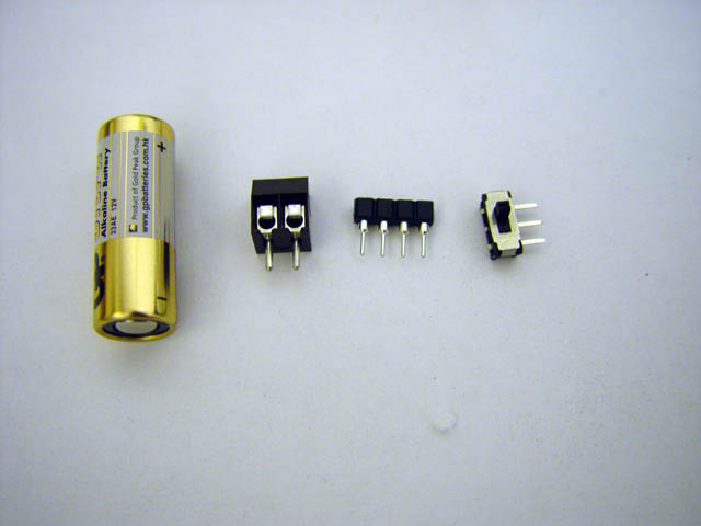

welche Steckverbinder sind vom SALT aus notwendig und wie ist deren Belegung ?
Ist der SALT verpolungssicher ?
Welche Batterie ist vorzusehen ?
(aus diesen Gründen hätte ich das Ganze an den Leih-SALTs vorverdrahtet...)

Nicht Verpolungssicher. Vielleicht sollte man einen Testadapter bauen mit LED's Batterie und einem Testtaster zur Auslösung. Das ganze dann ohne Auslöser sondern mit einer Kabelbrücke testen. Leuchtet LED 1 ist die Stromversorgung richtig und leuchtet LED 2 nur beim Tasten ist der Zünder richtig eingebaut.cool
Kommunikations-Schnittstelle X1
PIN --- Signalname --- PIN -- Signalname
A1 --- +5 V (Output) -- B1 --- MOSI
A2 --- 0 V ------------ B2 --- MISO
A3 --- 0 V ------------ B3 --- SCK
A4 --- NC ------------ B4 --- RESET
A5 --- NC ------------ B5 ---- RXD
A6 --- NC ------------ B6 ---- TXD
Table 8: Steckerbelegung Kommunikations- /Programmierschnittstelle SALT-Micro
PIN - Signalname
1 --- Kondensator Pluspol + Zünder Pluspol
2 --- Batterie Pluspol
3 --- Batterie Minuspol + Kondensator Minuspol
4 --- Zünder Minuspol
Table 9: Steckerbelegung Versorgungsspannung /Zünderanschluß SALT-Micro

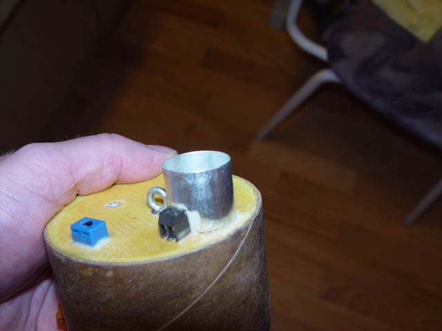

Erstens gibt's eine Bedienanleitung für den Salt, zweitens passiert bei Verpolung beim micro nichts und drittens wollte ich eigentlich einen Wettbewerb, der nicht nur auf das Zusammenkleben von Pappröhren und das Anzünden der Motoren beschränkt istwink.
Ich werde eine Skizze machen, wie die Saltkammer vorzubereiten ist - aber lasst mir etwas Zeit.
Hier sind die 4 Teile, die für den elektrischen Anschluß + Zünderanschluß notwendig sind (ein bisschen Kabel kommt noch dazu) :
Die Batterie, sehe ich gerade, ist nicht die Richtige, eine 6V Batterie wird gebraucht!!!
So habe ich die Ausstoßladung bei S1F realisiert:
Die Bestellnummern suche ich auch noch raus!
Für die Kommunikationsschnittstelle brauchen wir garnichts! Die 3 Bohrungen für den Druckausgleich berechnen wir gemäß dem Volumen der Kammer mit dem in der SALT-Auswertesoftware enthaltenen Tool.
Gruß Andreas
