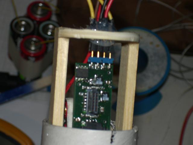

so langsam geb ich glaub ich auf mit dem Salt.
Die Batterien sind so shcnell leer, das nichteinmal der Flug aufgezeichnet wird.
Kann das daran liegen, das der Kondensator geladen wird, obwohl ich ihn garnicht brauche ? vllt. doch besser den Flugschreibermodeus verwenden ?
Funktionstüchtig ist der Salt, bei mir zu Hause funktioniert er einwandfrei mit einer 6V Batterie.
In der Rakete verwende ich GP High Voltag 6V 11A Batterien und die scheinen schon nach kürzesterzeit so leer zu sein, das der Salt nichtmehr arbeitet.
Gibts dafür ne lösung ?
mfg Dudi
Da musst Du irgendwas falsch machen! Wie hast Du denn den Salt an die Batterie angeschlossen?

Hast Du mal ein Foto?

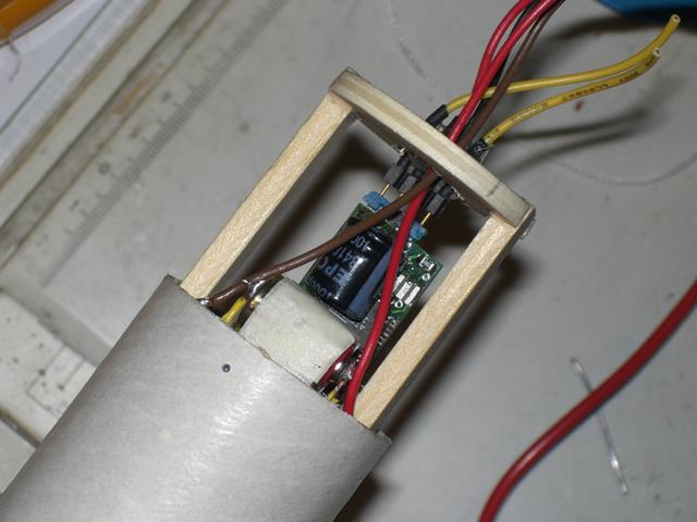

Beitrag 97752 [Alter Beitrag19. März 2006 um 19:44]
[Melden] Profil von Kai.D anzeigen    Kai.D eine private Nachricht schicken   Kai.D besitzt keine Homepage    Mehr Beiträge von Kai.D finden
Bilder stehen hier zum Download.
Ist zwar n bisschen kompliziert, aber das Forum eigene Tool versteh ich nicht so recht.
Bild 1
Bild 2
hoffe du kannst erkennen was du sehen willst.
Die im Bild zu sehende Batterie ist nicht angeschlossen

Was ich sehen will ist, wie Du alles verdrahtet hast (Schalter etc.). Du lötest die Anschlusskabel direkt an die Batterie. Das kann man machen, aber die Batterie sollte dabei nicht überhitzt werden.

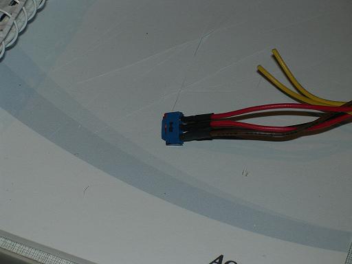

So hier nochmal ein Bild der Schalters von Winfried:
Anhang: manschaft.jpg
hoffe es klappt

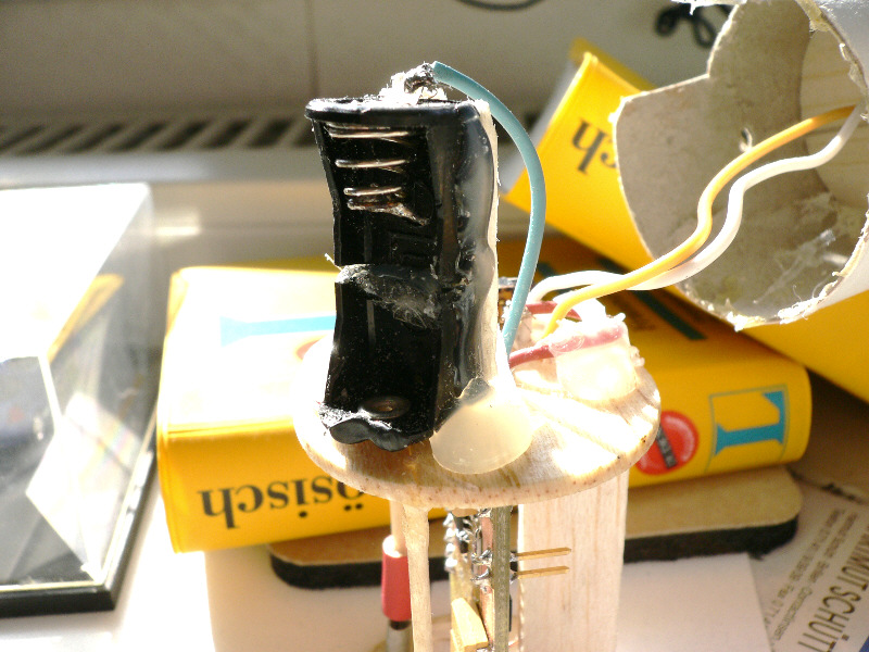

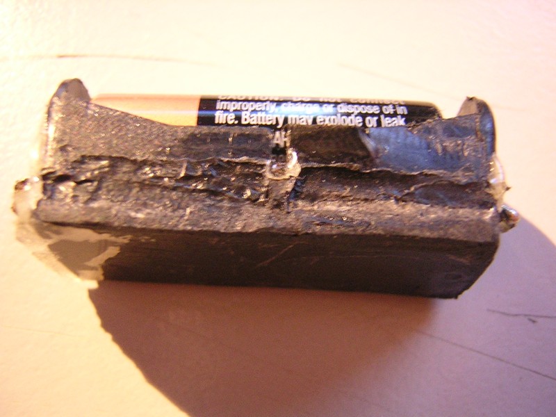

Hallo Kai
Hier mal ein Foto meiner Batteriehalterung. Spartanisch, aber hältsmile
Eine LR03-Halterung gekürzt verklebt, und an der Feder ein bissle Metall angelötet, damit es auch sauber leitet, so siehts dann aus:
Gruß, Sven
