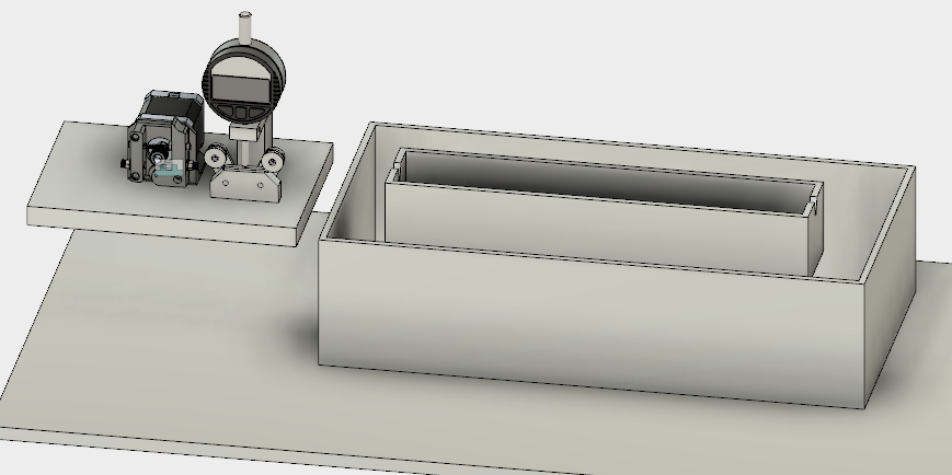

Konstruiere gerade den Abzug für meinen Filamentextruder. Fehlt eigentlich nur noch die Sekundärkühlstrecke und die Aufwicklung:
Verein: AGM e.V., TRA L2
Beiträge: 900
