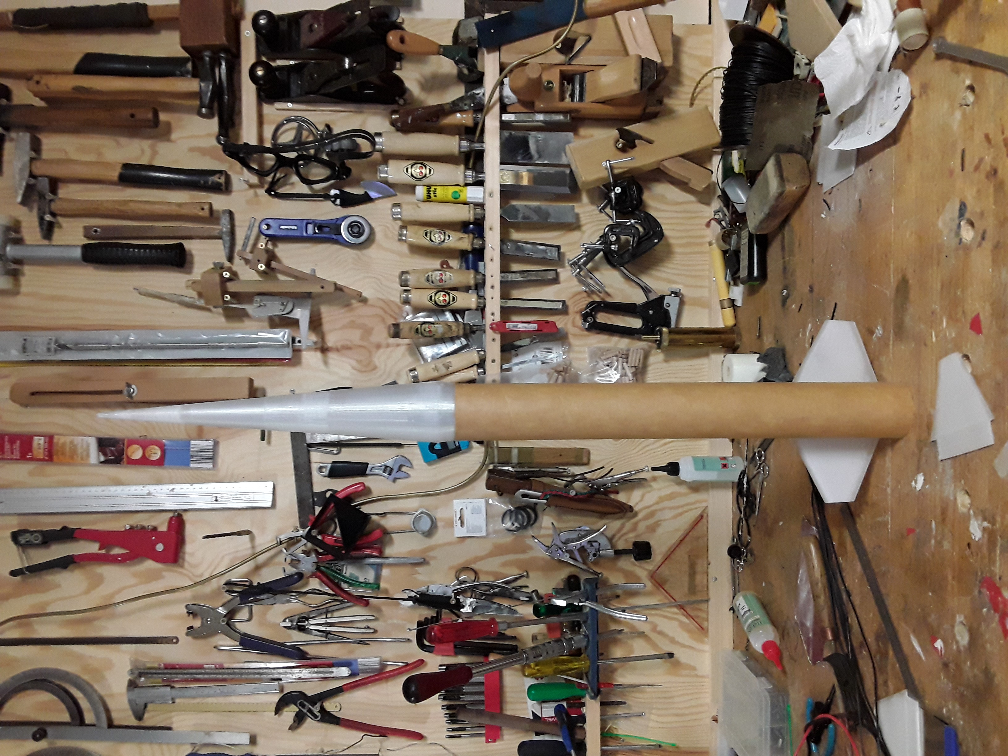

Also entweder ist die neue Rocket zu groß, oder meine Werkstatt irgendwie zu niedrig big grin
Ich würde mal sagen das deine Werkstatt da eindeutig zu niedrieg istbig grin
Ich habe da etwas mehr Glück mit einer Deckenhöhe von 3,50 mbounce
Beitrag 7640576 [Alter Beitrag29. Juni 2017 um 21:45]
Nö, die CSM ist zu hoch, oder täusche ich mich da? Sieht optisch viel zu lang aus.
Ach, sehe es gerade, fehlt ja noch, kommt noch mehr drauf :-)
Geändert von Lschreyer am 29. Juni 2017 um 21:47
Beitrag 7640578 [Alter Beitrag29. Juni 2017 um 22:48]
Wow, beeindruckend, ich komme aus dem Staunen garnicht mehr heraus....eek!
Geändert von Andreas B. am 29. Juni 2017 um 22:49
Beitrag 7640580 [Alter Beitrag29. Juni 2017 um 23:05]
ja, das CSM ist noch gar nicht gebaut, genau sowenig wie die Apollokapsel und die Rettungsrakete.
Das wird dann die letzte Aufbauphase. Sozusagen das Sahnestückchen stick out tongue

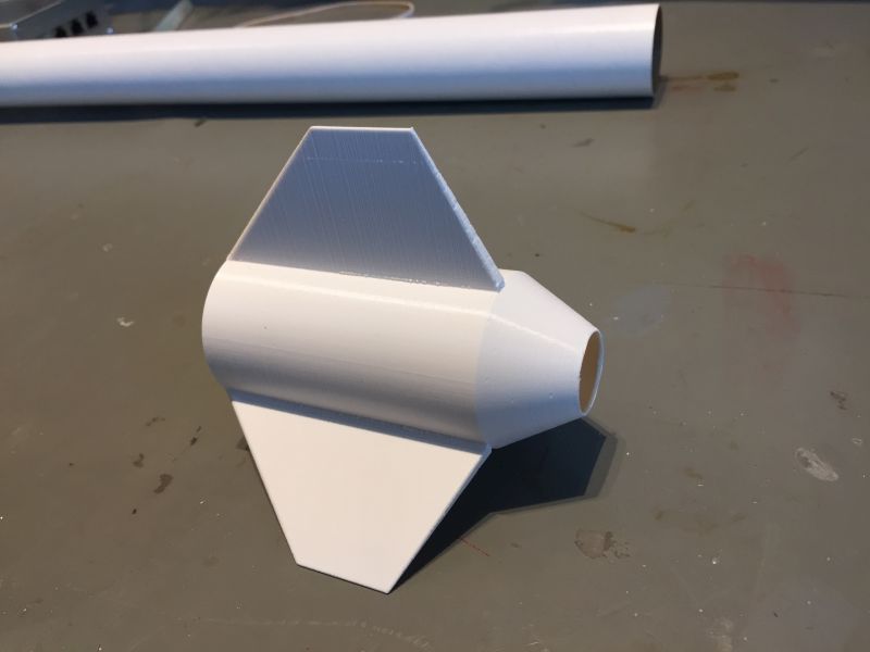

Ich habe gestern noch mal den Drucker angeworfen und mit größerer Düse experimentiert, geht dann ja schneller.
Für ein BT-50 Rohr habe ich mal eine Fincan mit 3 Fins und Verjüngung zum 18mm-Motorrohr hin gedruckt. 6 Stunden lief das, aber ist gut geworden, passt genau um das Rohr herum. Mit 0,4mm-Düse dürfte das noch besser und leichter werden.
Jetzt überlege ich ob ich mir noch 2 30 cm lange Rohrsegmente drucke, mit Spitze habe ich dann eine komplette kleine Rakete gedruckt :-)
Da das noch aus PLA ist kommen da noch 2 Holz-Spanten mit Motorrohr rein, das würde sonst schmelzen.

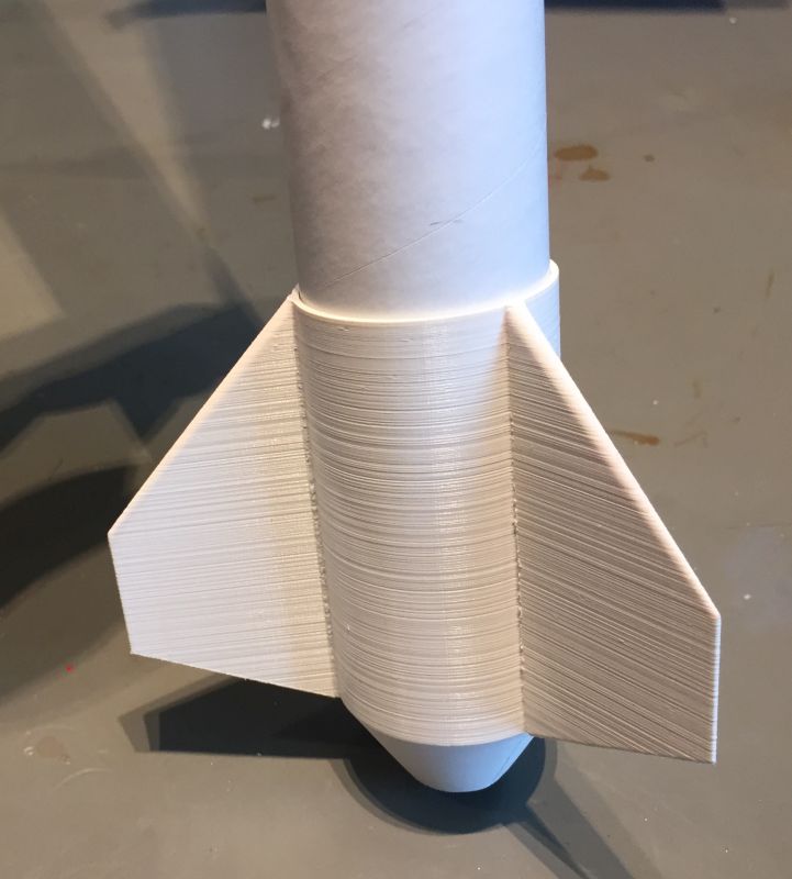

Spaß macht es auf jeden Fall :-) Ich fange ja erst an, man kann damit schon wirklich nützliche Dinge machen, muss aber erst noch ein bisschen üben. Man kann mit der Konstruktion schon viel steuern, ob es lang oder kurz dauert.
Ich drucke gerade ein 30 cm langes Rohrsegment für die Fincan, das kann man im sog. "Spiralize"-Mode drucken, dann fährt der Kopf spiralförmig die Kontur ab, was natürlich viel schneller geht als Ring für Ring. Dazu muss man dann aber die Wandstärke genau passend machen, damit das hinhaut. Normal dauert das Rohr dann 9 Stunden, mit Spiralize nur 3. Dafür kann man dann auch nur organisch runde Dinge drucken mit dünnen Wänden.
Ich drucke jetzt mal die Rakete zu Ende, 2 Rohre und eine Spitze fehlen noch, das wird optisch ein bisschen grob wegen der großen Düse, aber soll ja auch nur ein erster Versuch sein.
Wenn alles passt drucke ich das alles noch mal mit 0,4 in ABS, dann wird es auch glatt.
