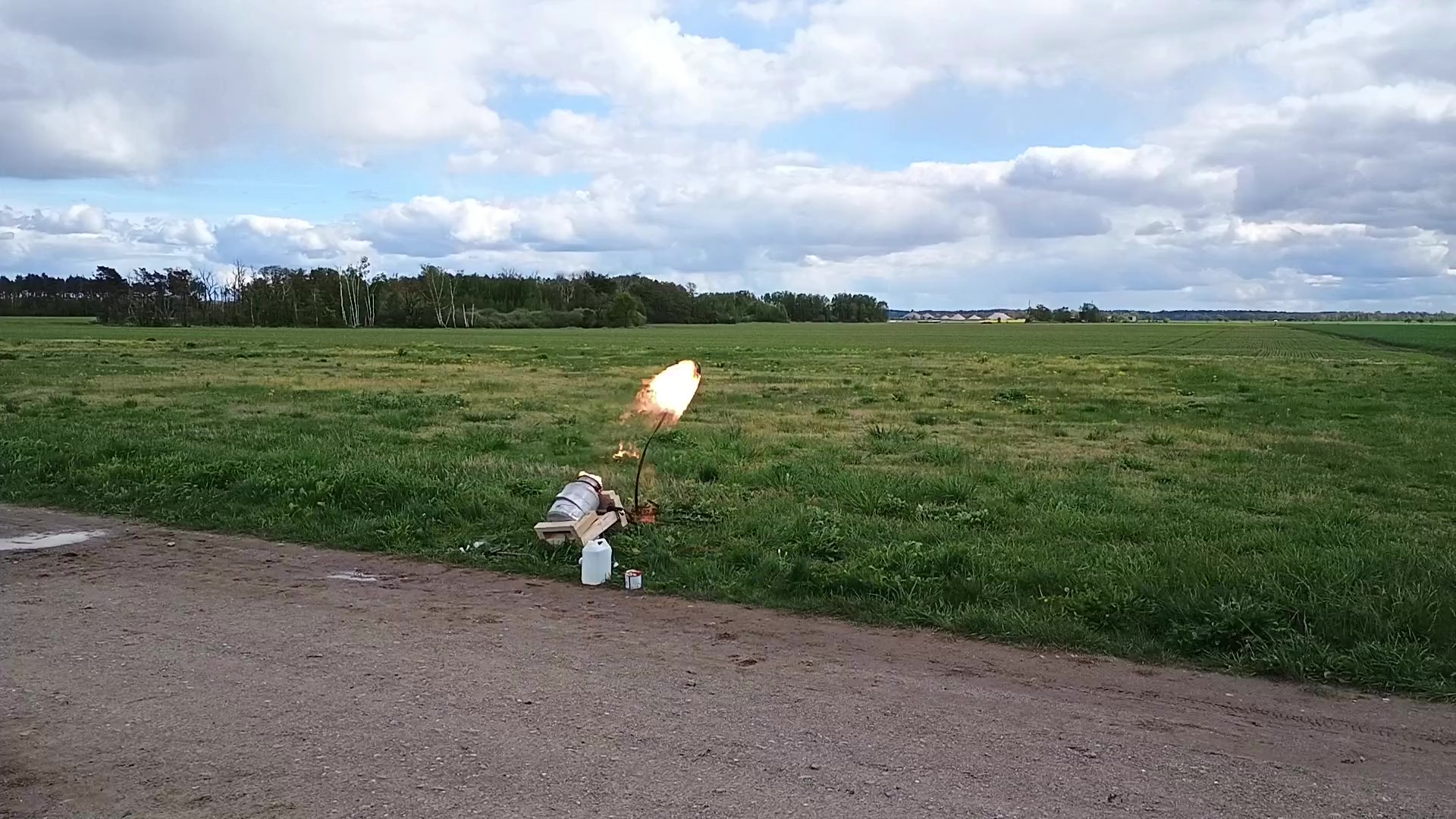

Hier noch die Schubkurven im Vergleich, nicht hauen wegen der fehlenden Achsenbeschriftungen etc. big grin es sind natürlich die passenden SI-Einheiten und . Im Video sieht man das "Tal" nach der Zündung auch sehr gut, da ist die Flamme noch sehr "mager" und man sieht schöne Mach-Diamanten. Danach schmilzt dann langsam das Grain richtig an und es wird auch ordentlich ABS verbrannt und nicht nur Lachgas zersetzt.
Insgesamt lief der Motor beim ersten Test (weniger N2O) etwas zu fett, beim zweiten Test genau richtig. Bei beiden hat er aber die magere Startphase, was mir sagt, dass ich:
1. die Zündung noch verbessern kann um früher genug Brennstoff zur Verfügung zu haben
2. die Grain-Geometrie noch anpassen kann, da er in der zweiten Hälfte wieder magerer wird
Aber so lässt wie es ist läuft er schon verdammt gut und kann definitiv Höhenluft schnuppern big grin

Beitrag 7658379 [Alter Beitrag22. April 2024 um 16:39]
[Melden] Profil von Beule anzeigen    Beule eine private Nachricht schicken   Besuche Beule's Homepage    Mehr Beiträge von Beule finden

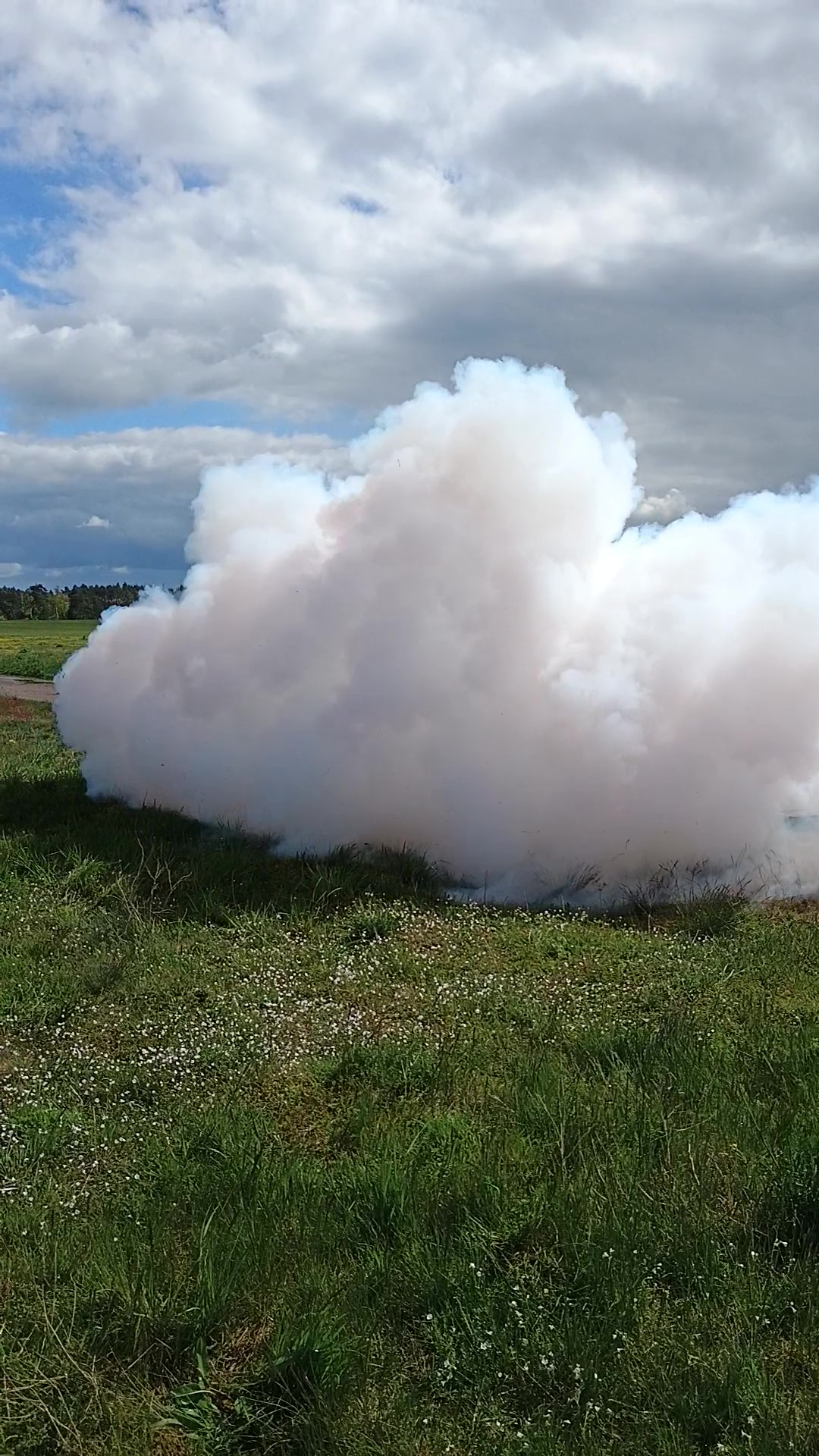

"Nebelwerfer" am Boden

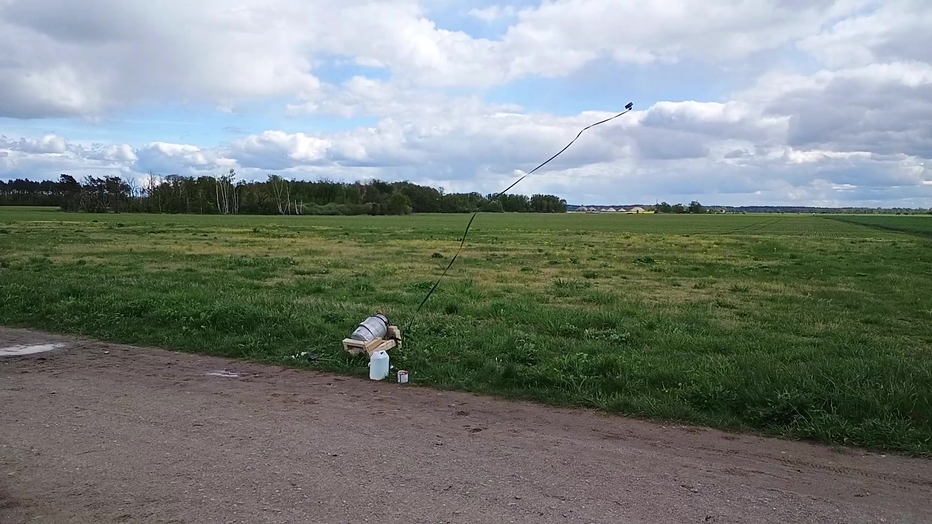

Beitrag 7658380 [Alter Beitrag22. April 2024 um 16:40]

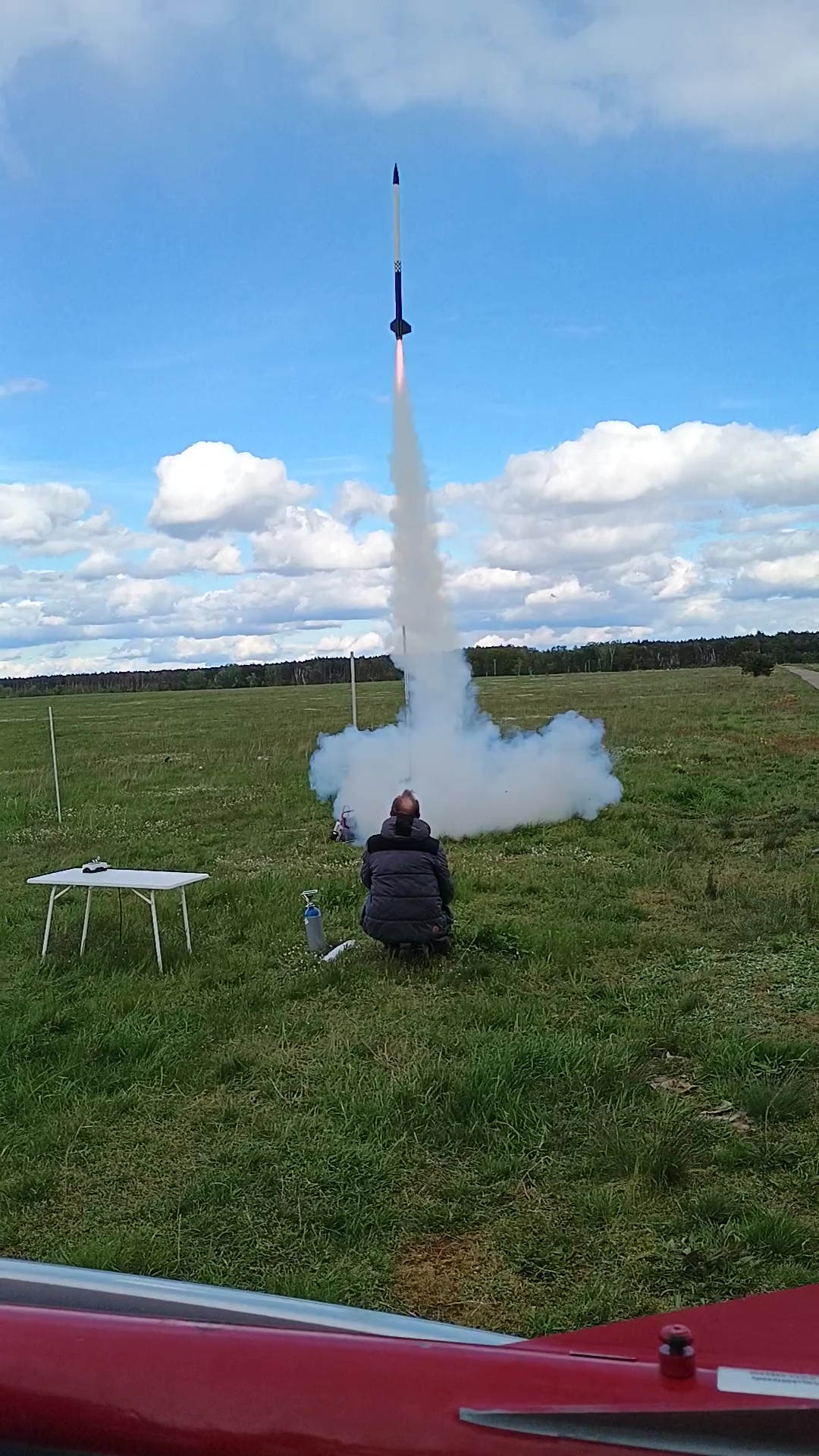

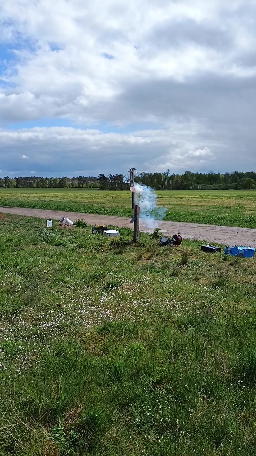

...und in der Luft

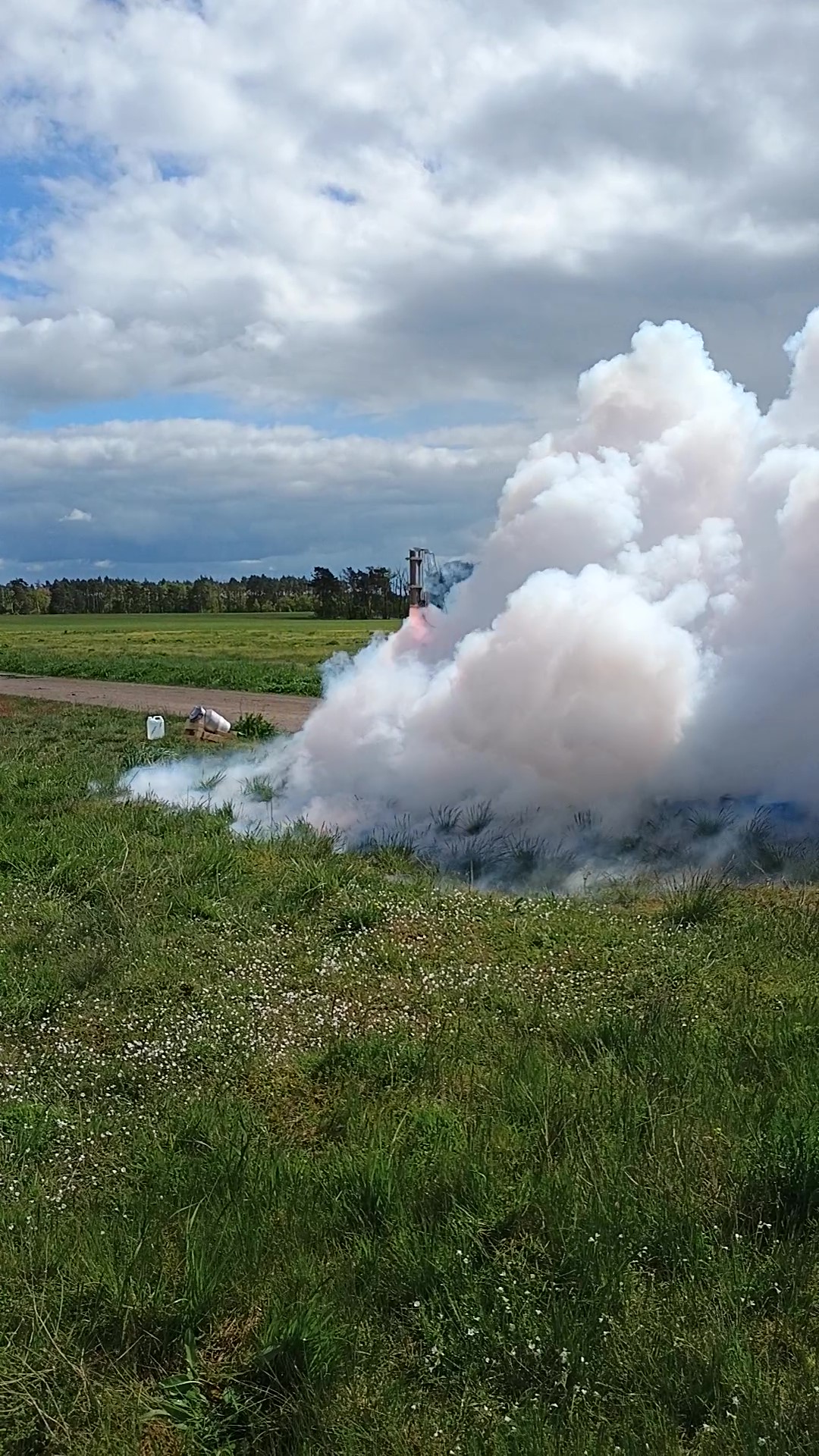

Beitrag 7658381 [Alter Beitrag22. April 2024 um 16:57]

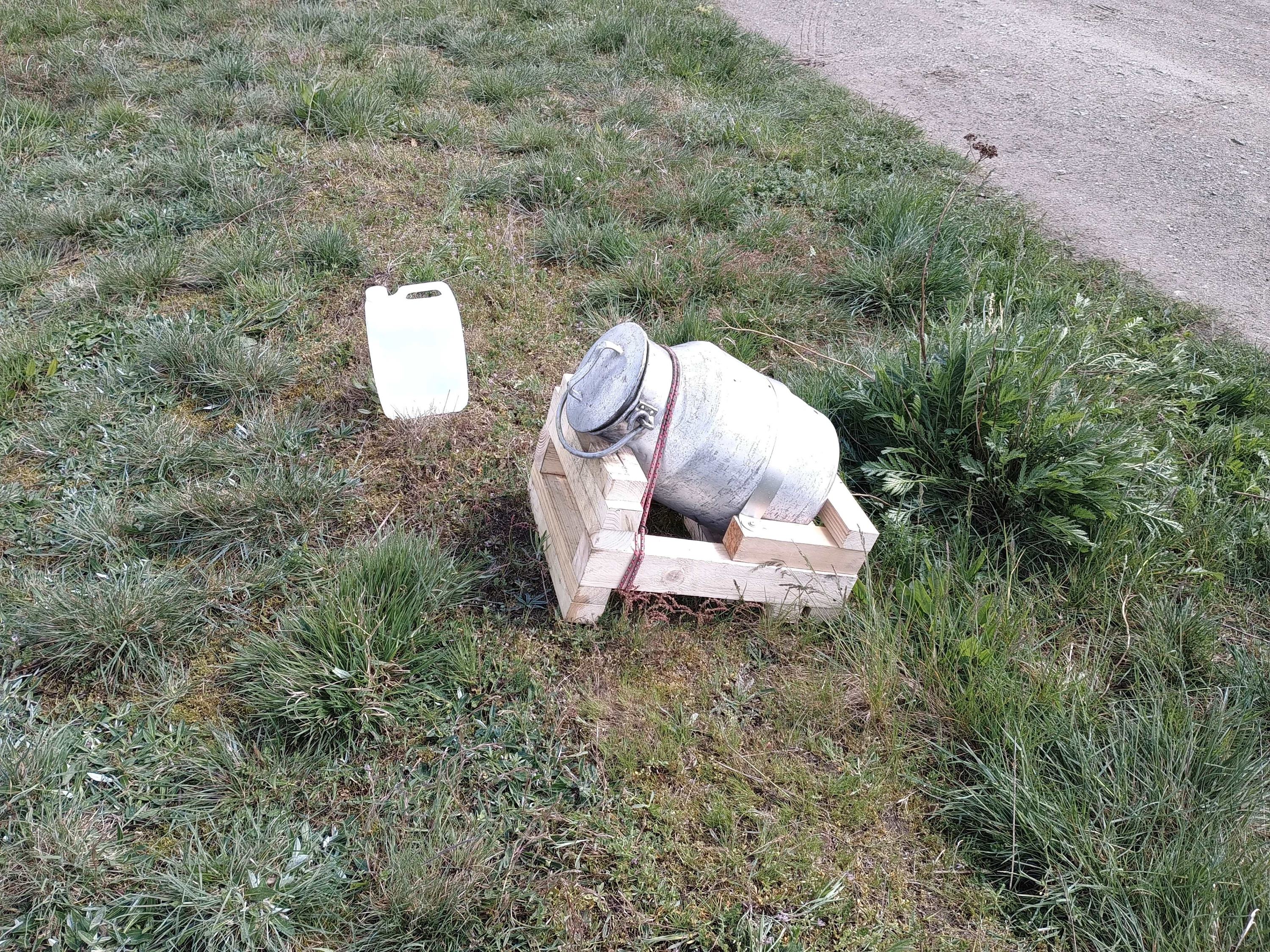

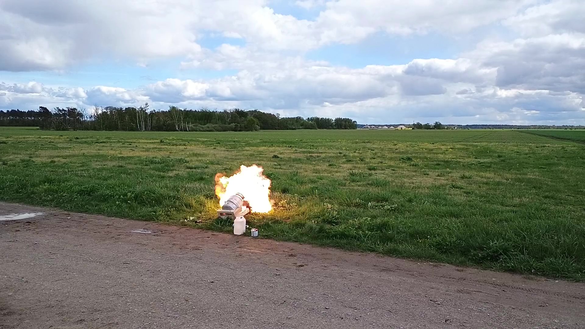

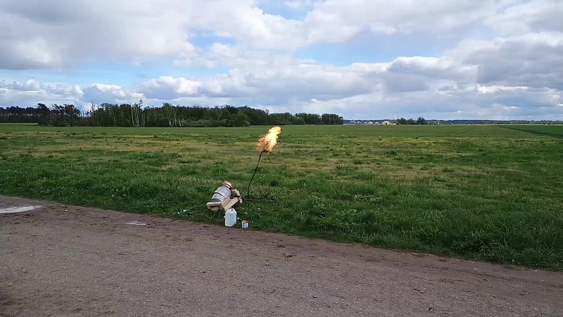

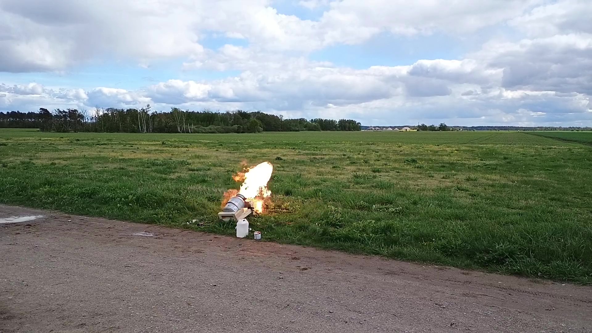

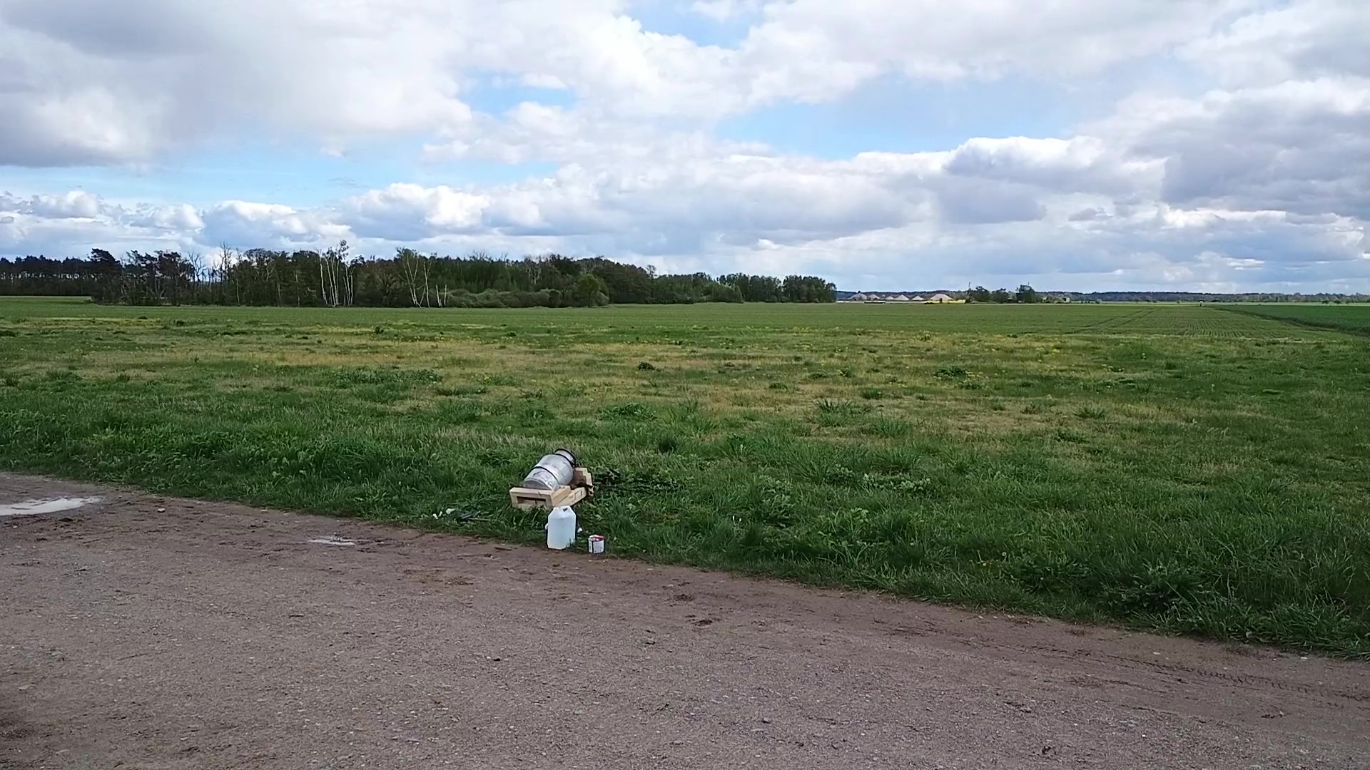

Ausstoßladungstest
Viele Menschen sind zu gut erzogen, um mit vollem Mund zu sprechen; aber sie haben keine Bedenken, dies mit leerem Kopf zu tun. (Welles, Orson)
Beiträge: 5458
Beitrag 7658383 [Alter Beitrag22. April 2024 um 21:32]
Original geschrieben von Beule
Ausstoßladungstest
He Martin,
eine tolle "Testsequenz" , schade das der Ton fehlt.....roll eyes (sarcastic)
Wäre das nicht auch mal was für euch in der Heide ?
Milchkannen gibts genug günstig bei eBay...

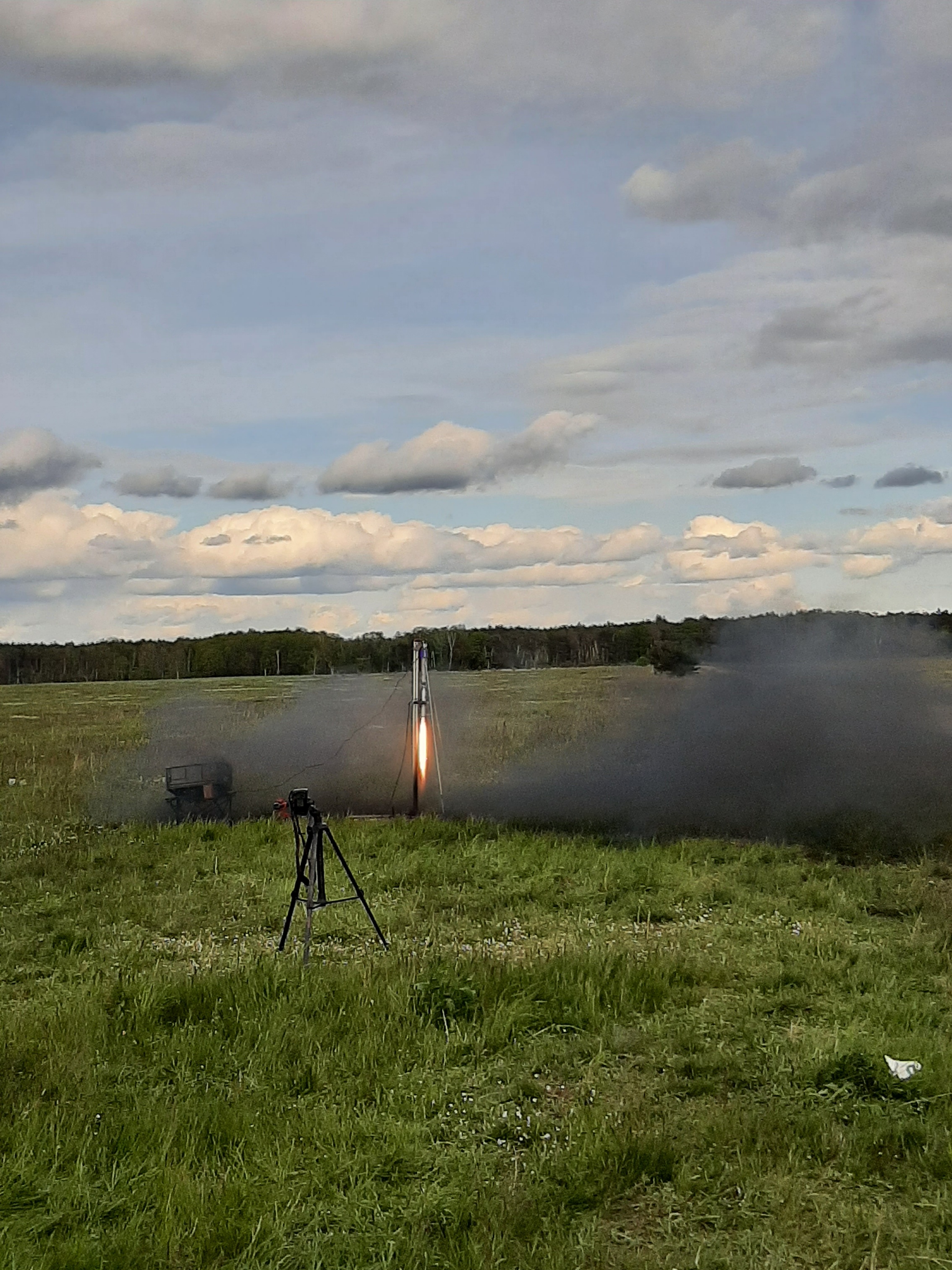

Beitrag 7658386 [Alter Beitrag22. April 2024 um 22:21]
Natürlich wurde bei den Tests immer ausreichend Sicherheitsabstand eingehalten !

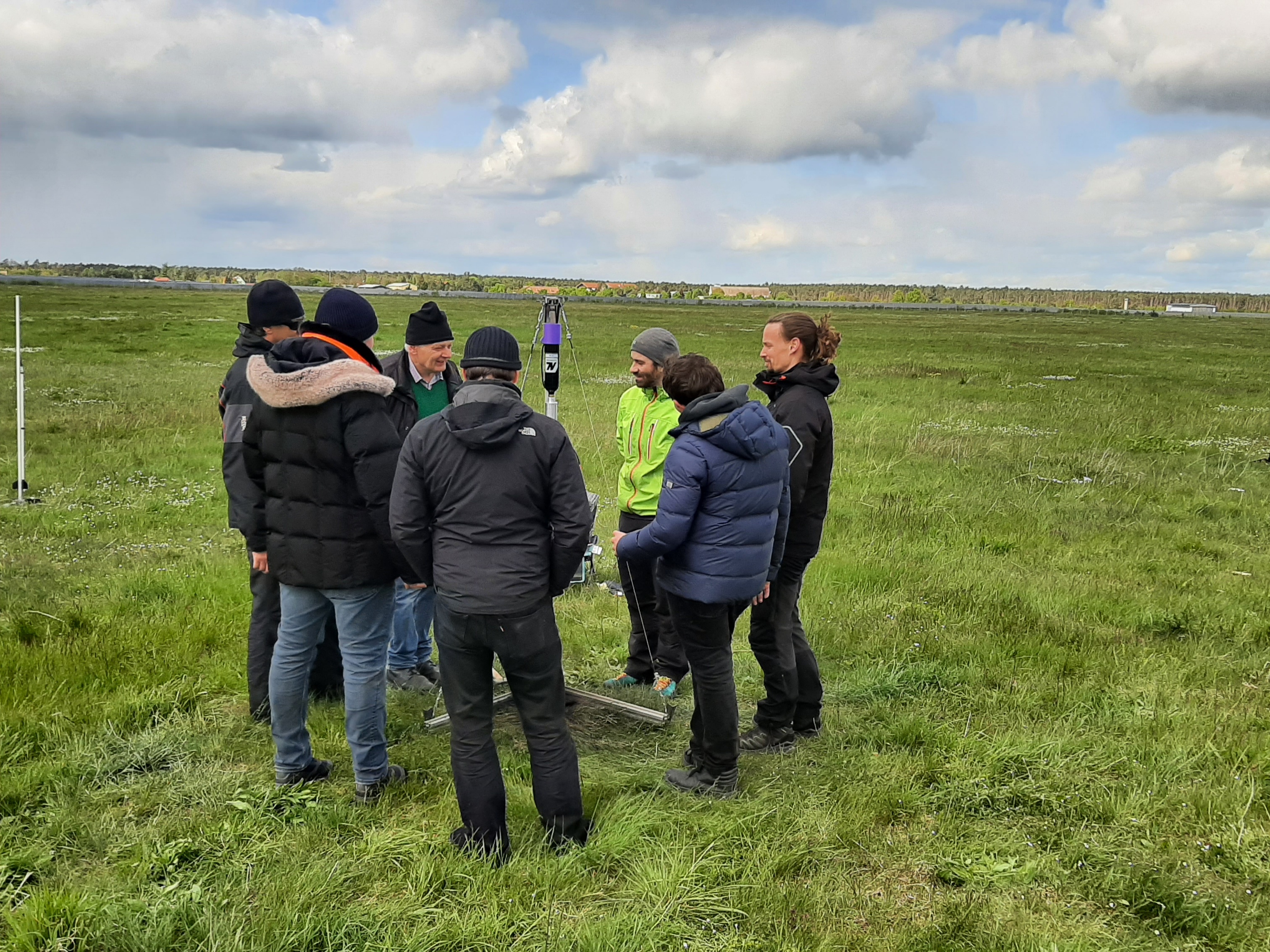

Ausgiebiger Erfahrungsaustausch vor Ort.

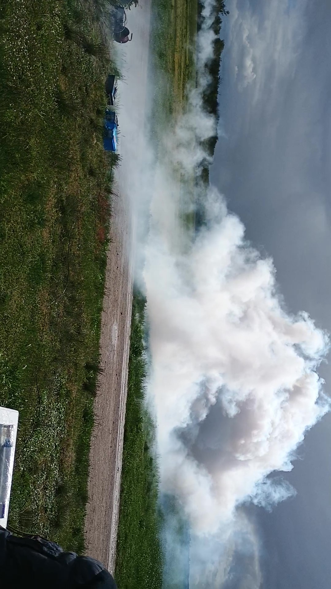

Beiträge: 5458
Beitrag 7658388 [Alter Beitrag22. April 2024 um 23:04]
So ein Hybrid Motor ist schon ganz schön lang...big grin
