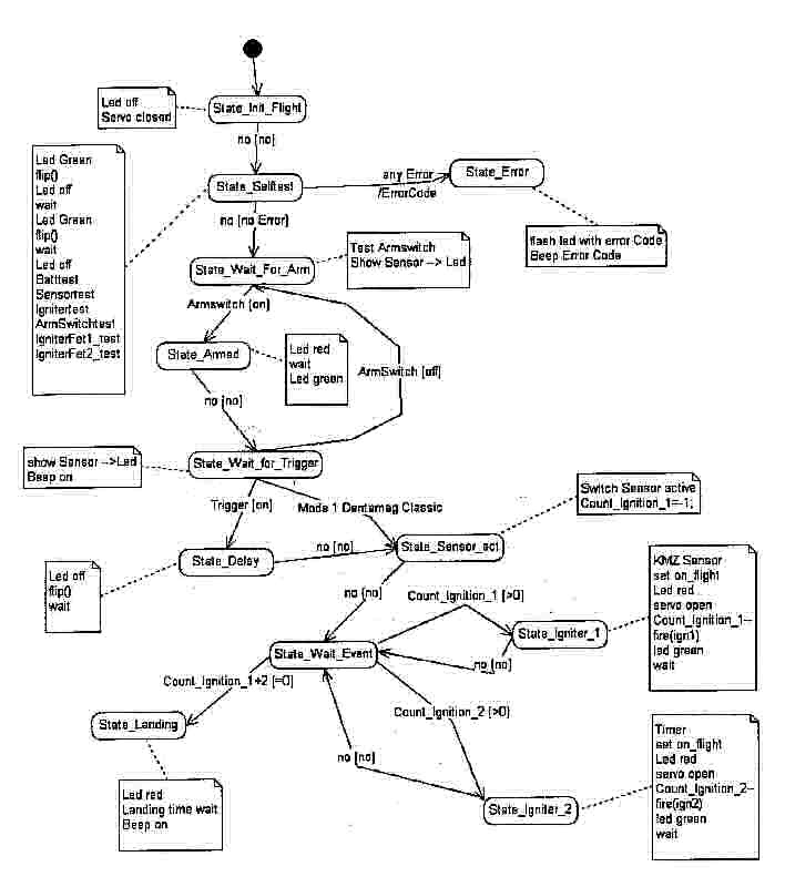

Das Problem ist Möglichkeiten etwas zu realisieren bestehen fast immer, für mich stellt sich nur die Frage wie
soll ich das in der Software "verwalten" o. "einstellen". Ich hab mich jetzt auf verschieden Betriebsarten( Modi-Nr.) festgelegt, da ist dann die Reihenfolge der Abläufe festgelegt, d.h. wann welcher Timer o. anderes
Event welches Event auslösen soll.
Könntest Du deinen Ablauf mal darstellen, so in etwa:
1. Trigger-Kontakt hat ausgelöst
2. Timer1 und Delay Timer läuft an
3. Ablauf Delay-Timer Magnetfeldsensor wird scharf geschaltet
4. Timer1 läuft ab --> Zündkanal 2 zündet
5. Magnetfeldsensor schaltet -->Zündkanal 1 zündet
6. Beide gezündet ? Timer2 läuft an
7. Timer2 abgelaufen --> Servo in open Stellung fahren
Ich habe die Abläufe als State-Maschine im Microcontroller gelöst das sieht dann in etwa so aus:
