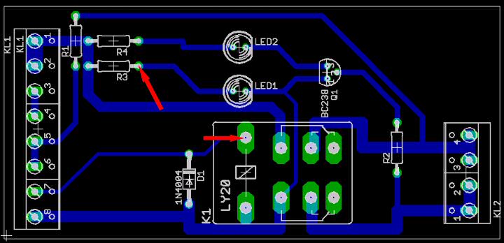

Mit dem INFO-Befehl können wir uns die Informationen über ein Bauteil ansehen. Das sieht dann für einen Widerstand z.B. so aus :
Wir sehen das es sich um den Widerstand R3 mit dem Package(Gehäuse) 0207/10 aus der Bibliothek rcl handelt.

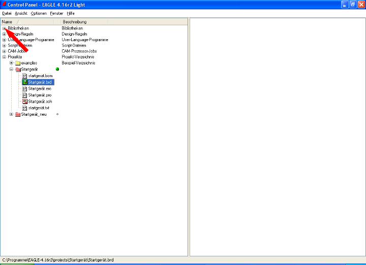

Wir gehen dazu in das Control-Panel und öffnen die Bibliotheken durch Klick auf das kleine + (siehe Pfeil)

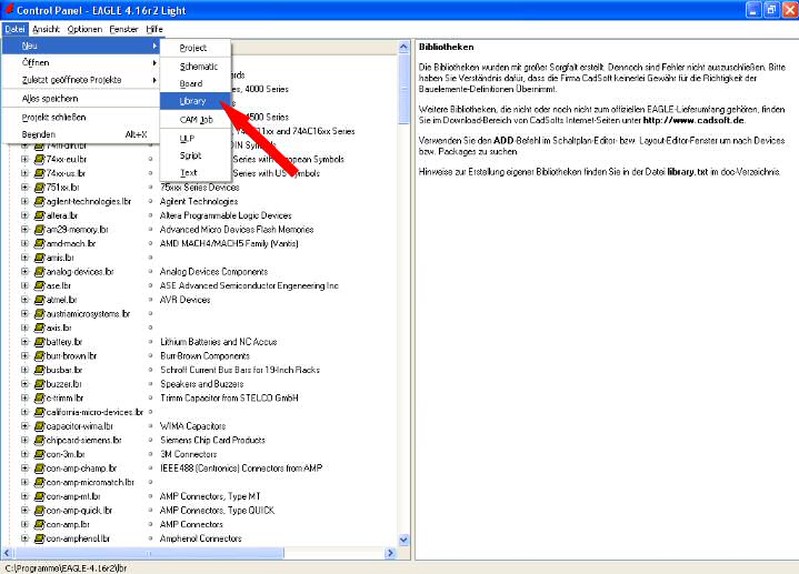

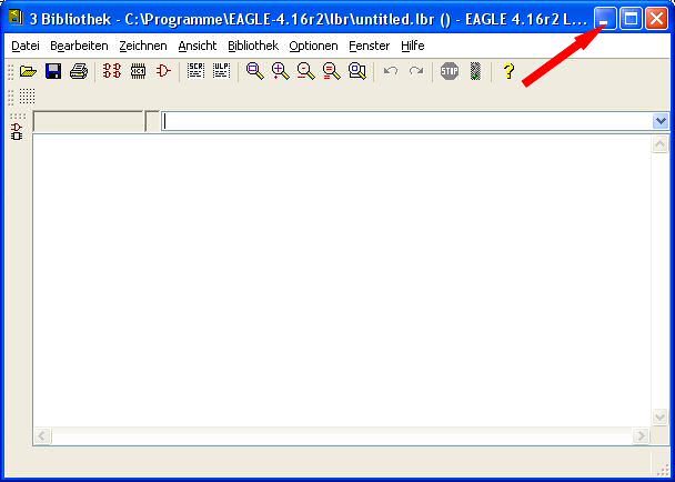

Wir erstellen dann über das Menü Datei-->Neu-->Library eine neue Bibliothek
es öffnet sich der Bibliotheksdeditor und dieser kann dann gleich minimiert werden(Pfeil) um Platz auf dem Bildschirm zu schaffen, freier Blick auf das Control-Panel wink

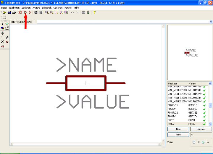

Beitrag 113034 [Alter Beitrag05. Februar 2007 um 12:09]

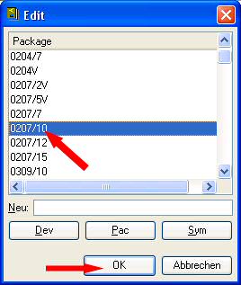

Es öffnet sich der Bibliothekseditor und zeigt uns das Widerstandssymbol und rechts die div. Gehäuseformen.
Wir wollen ja nun eine o. mehrere Gehäuse änderen(Lötaugengröße) dies erreichen wir in dem wir das entsprechende Package(Gehäuse) öffnen. Sieh Bild "Package editieren" (Pfeil)
Es öffnet sich das Auswahlfenster. Wir wollen z.B. den Widerstand 0207/10 ändern, und wählen diesen aus

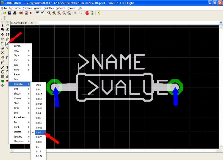

Beitrag 113035 [Alter Beitrag05. Februar 2007 um 12:16]
Wir befinden uns nun im Packageeditor und können dort div. Änderungen vornehmen. Es können z.B. Lötaugengröße, Lötaugenform, Bohrdurchmesser, Symbol, Textposition usw... geändert werden.
Wir wollen ja zunächst nur die Lötaugengröße ändern (Diameter). Änderungen machen wir ja mit dem CHANGE-Befehl(Schraubenschlüssel) und wählen dann Diameter(Durchmesser) und dann das Mass in inch o. mil das wir benötigen z.B. 0.07 inch (1.778mm). Dann noch ein links-Klick auf die beiden Lötaugen(Pad)(blaue Pfeile)
Schon ist die Größe geändert !!!

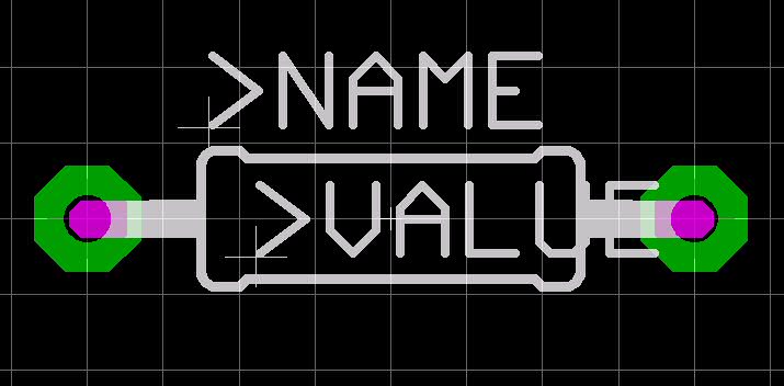

Beitrag 113036 [Alter Beitrag05. Februar 2007 um 12:20]
Das neue Bauteil sieht dann z.B. so aus
Es können dann evtl. noch die anderen Widerstände geändert werden. Also Package wählen und die Änderungen vornehmen.

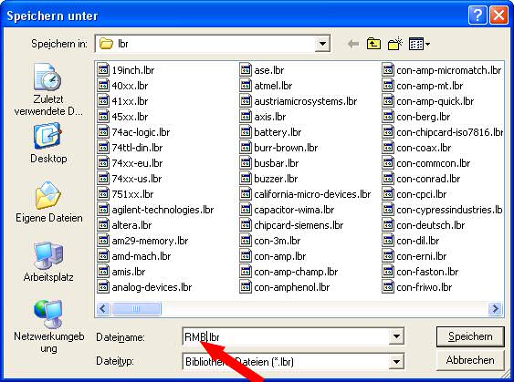

Beim Verlassen(Schliessen) o. Speichern unter.. müssen wir noch einen neuen Namen für unsere Bibliothek eingeben z.B. RMB.lbr
Nun steht die neue Bibliothek fast zur Verfügung !!!

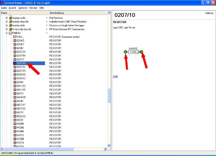

Beitrag 113037 [Alter Beitrag05. Februar 2007 um 12:26]

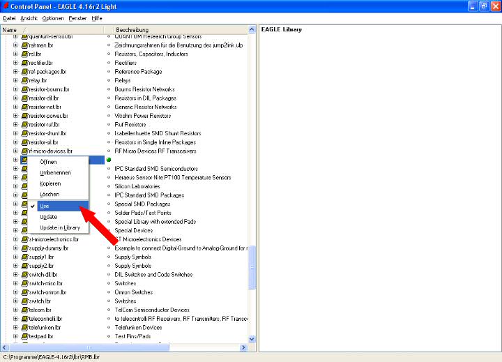

Zum Verwenden der neuen Bibliothek muss diese im Control-Panel erst freigegeben werden. Wir wählen die neue Bibliothek an und aktivieren mit einem Rechts-Klick das Häckchen bei "Use" im Menü.
Die Biblothek kann nun wie jede andere benutzt werden.

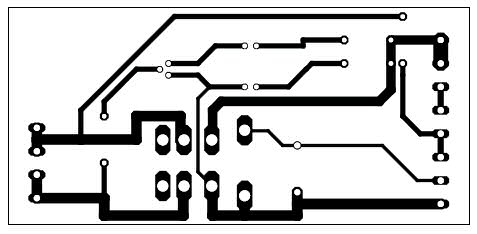

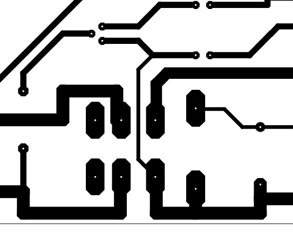

Nun möchte ich Euch noch ein sehr nützliches Tool(UPL) vorstellen. Es hilft beim Bohren der Platine, indem es für jeden Pin o. Via einen sehr kleinen Bohrungsdurchmesser(z.B.0,4mm) in einem neuen Layer einblendet. Dieser dient beim Bohren als Zentrierhilfe, fast so als hätten wir jede Bohrung angekörnt !! wink
Das ULP heisst drill-aid.ulp
Ausdruck ohne Drill-Aid
Ausdruck mit Drill-Aid(Ausschnitt)

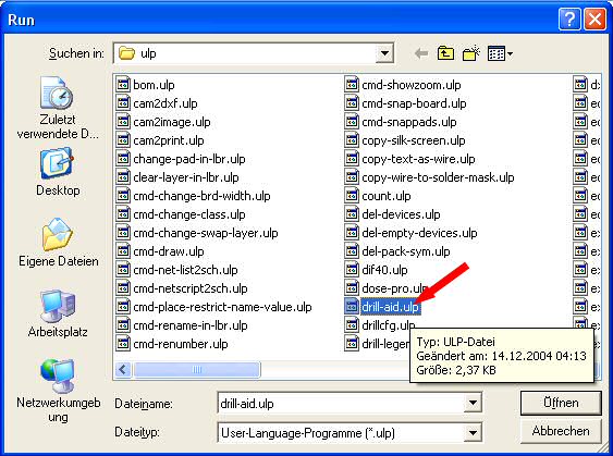

Wie gehen wir nun vor !!!! Als erstes starten wir das ULP (Datei-->ULP ausführen)
Und wählen dann das drill-aid.ulp

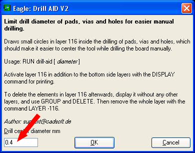

Im Eingabefenster des ULPs können wir nun den Bohrungsdurchmesser eingeben, mit dem wir alle Bohrungen überlagern wollen !!
Eingabe in mm z.B. 0.4 und dann mit ok bestätigen
Das Ergebnis sieht dann so aus. Es wird ein neuer Layer(Nr.116 Drill-Aid) angelegt und mit angezeigt !!
