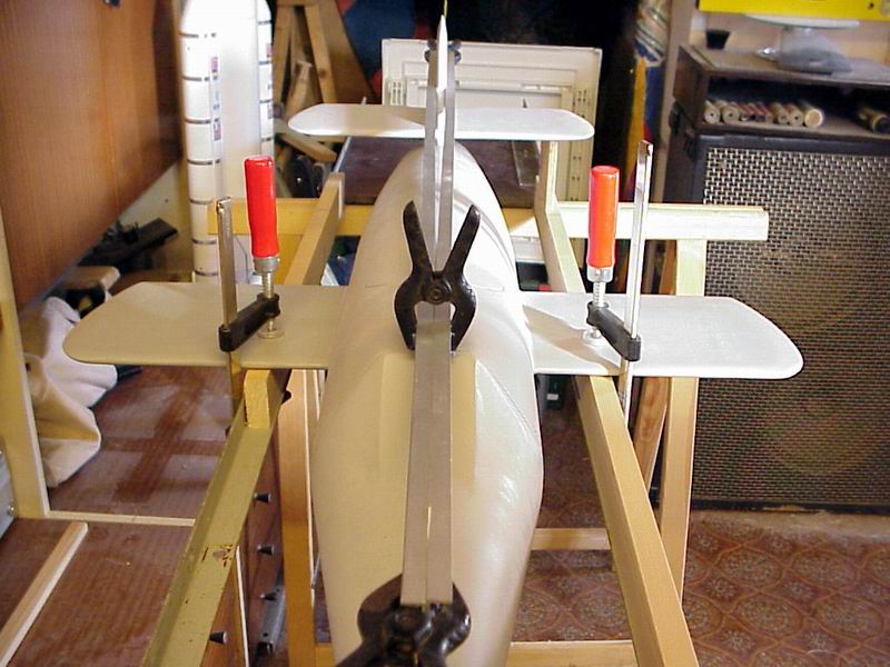

Wie du dir sicher vorstellen kannst, hätte ich die Natter (wie Sly habe ich sie auch schon seit Jahren auf der Liste) als Flugmodell gebaut. Zu sagen bleibt, dass das nichts an den aerodynamischen Tatsachen für den Start ändert: Vollsymmetrische Profile, Einstellwinkeldifferenz 0° - alles Andere ist nicht zu beherrschen.
Der Schwerpunkt ist ein anderes Kapitel. Hier kannst du sie genau so rechnen wie ein Flugmodell oder wie eine andere Rakete siimulieren. Die Rechnungen mit grossen Flügeln im Schwerpunktsbereich führen bei Flugzeugen und bei Raketen zu den grundsätzlich gleichen Ergebnissen für den Druckpunkt; der Schwerpunkt wird bei Flugmodellen i.A. um 10-15% der mittleren aerodynamischen Flächentiefe davor gelegt - bei der Natter also 10-15% der geometrischen Flächentiefe. Wenn du ihn - wie Achim - an die Flügelvorderkante legst, hast du ein überstabiles Geschoss. Halte ich aber für unproblematisch.
Noch ein Tipp zum Ausmessen: Modell stabil aufbocken, dann jeweils Abstand der Vorderkante und Hinterkante einer Fläche zur Unterlage messen. Wenn du nicht rechnen willst, richtest du das Modell so aus, dass der Flügel vorne und hinten den gleichen Abstand hat. Dann muss das HLW ebenfalls parallel zur Unterlage liegen.

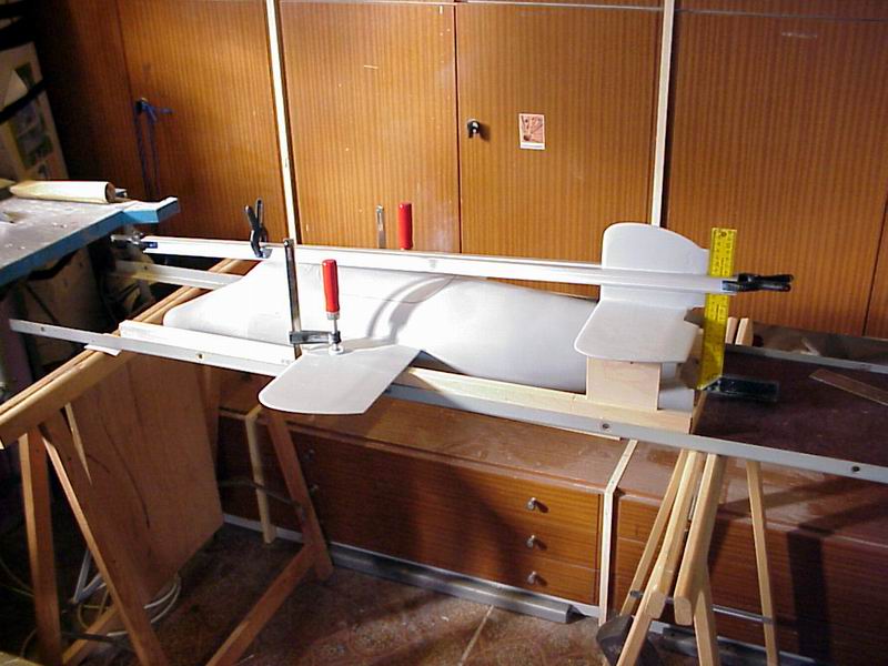

Habe es heute gewagt und das Heck eingeklebt.
Zuvor habe ich mir ein gerades und paralleles Gestell aus Winkeleisen und Leisten gebaut wo die Bachem Natter an den Flügeln angeklemmt wurde.
Alles ausgemessen und alle Seiten parallel gestellt. War nicht so besonders schwer das Heck auszurichten...
Beitrag 58601 [Alter Beitrag09. Oktober 2004 um 19:39]
... ja und dann rein mit Epoxy und dem Teil, nochmals ausrichten und warten.
