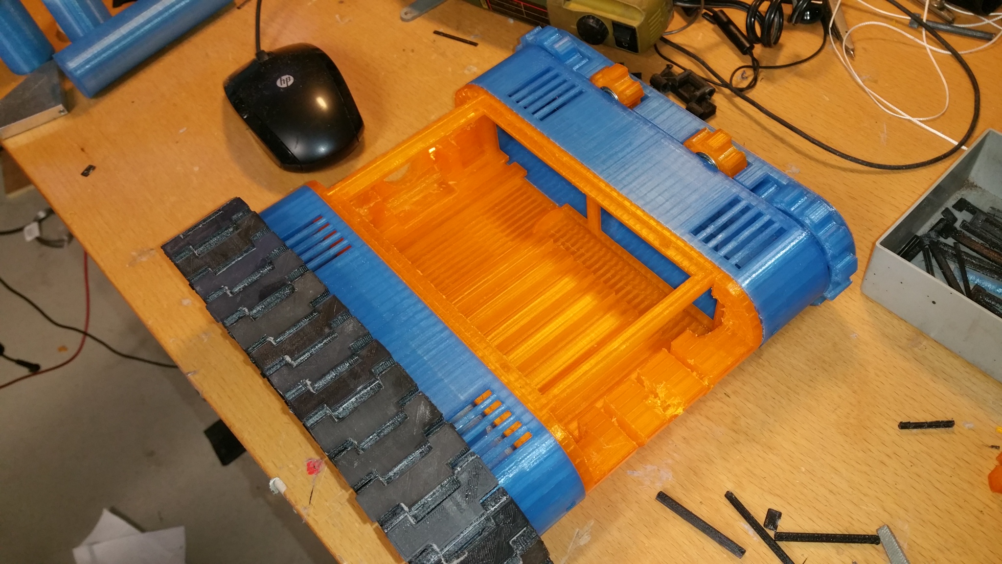

Meine Lieblingsbaustelle ist aber dieser FPV-Rover

Der Rover ist mein bisher größtes Projekt. Die gesammte Druckzeit liegt weit über 50 Std.
Als Material habe ich bei den bunten Teilen PLA und bei den schwarzen ABS genommen.
