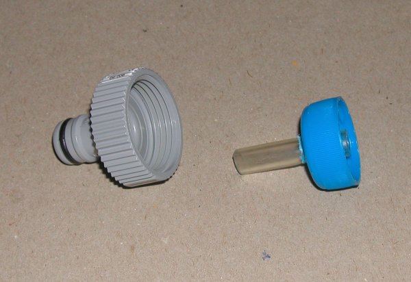

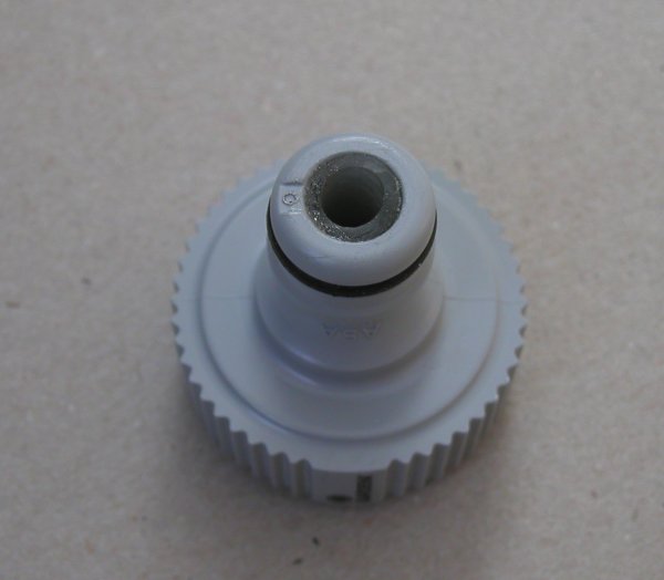

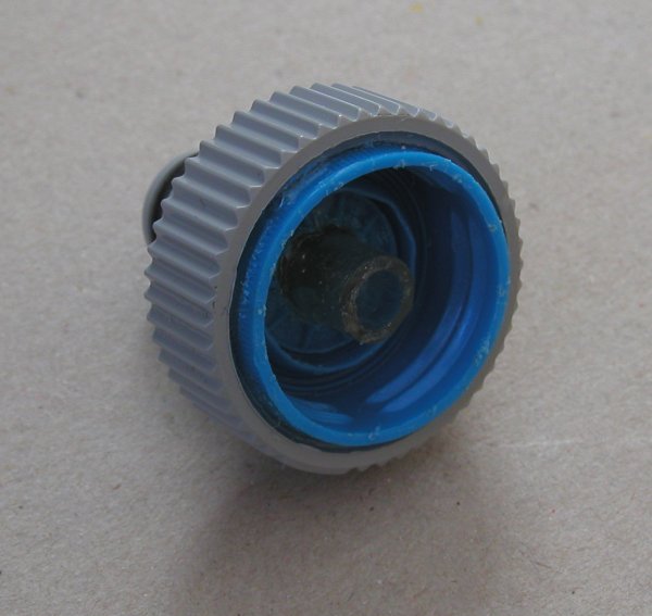

Hier mal drei Bilder von der Düse der 2. Stufe:
Das Schlauchstück wird in das Gardena-Hahnstück geklebt:
Ich hoffe, das hält roll eyes (sarcastic)
viele Grüße, wolke

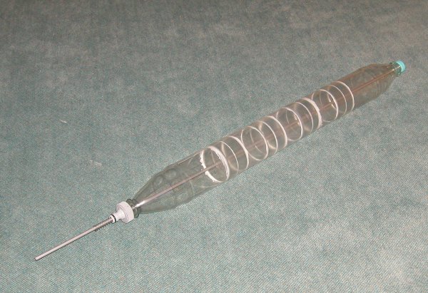

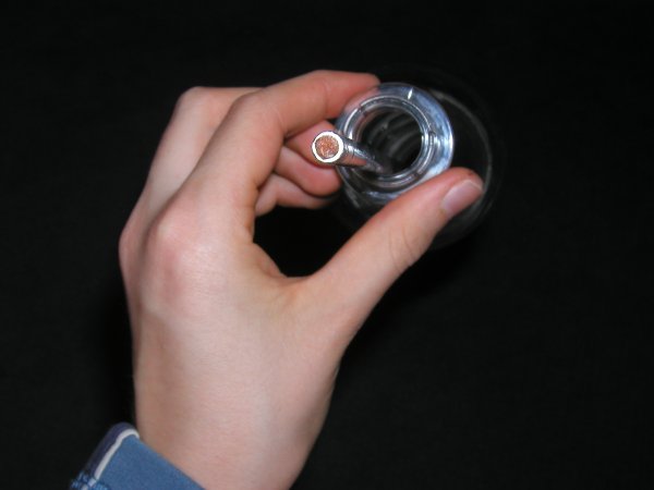

Endlich ein Baufortschritt:
Druckkörper der 2. Stufe + Rohr(alu):
Am unteren Ende ist eine Feder, die die 2. Stufe in der Schwerelosigkeit vom Rohr schiebt.
Obere Dichtung in Form eines Stopfens:
Diese Größe mit diesem Durchmesser ist verdammt seltenroll eyes (sarcastic) such, such, such...
Und das "Rohr-zu-mach-Teil":
Ein Dübel, der mit 2-k-Kleber darein geklebt wurde. Mal schauen, ob das hält...
Der Druckkörper hat ein Volumen von 3,4 Litern.
Freue mich über Meinungen und Verbesserungsvorschlägewink
Viele Grüße, wolke

MarkusJ
Gardena Master of Rocketry
Registriert seit: Apr 2005
Wohnort: Kandel
Beiträge: 2148
Beitrag 115272 [Alter Beitrag10. März 2007 um 17:34]
Wo ist das Ventil?
mfG
Markus

MarkusJ
Wohnort: Kandel
Beiträge: 2148
Beitrag 115275 [Alter Beitrag10. März 2007 um 17:58]
Ok, ich habe gerade eben dein Prinzip gerafft! Genial! (Man bin ich langsam^^)
Eine Frage: Musst du nicht damit rechnen, dass dir die Feder den Booster schon am Anfang von der Düse schiebt?
mfG
Markus

Beitrag 115282 [Alter Beitrag10. März 2007 um 19:20]
[Melden] Profil von wolke anzeigen    wolke eine private Nachricht schicken   Besuche wolke's Homepage    Mehr Beiträge von wolke finden
Herzlichen Glückwunsch!!!king
Die "Oberstufe" ist vor dem Start 1,5 kg schwer (mit Wasser),
die Feder "drückt" auch ungefähr in diesem Bereich und dann noch die Reibung, passt also.
In der Schwerelosigkeit ist die Gewichtskraft ja nicht mehr da, dann muss die Feder mit den 1,5 kg Schubkraft (oder vielleicht auch mehr, da sie vorher durch die Beschleunigung zusammengedrück wurde) nur mehr schieben als die Reibung "gegenschiebt" und ich denke mal, dass ich die Reibung soweit minimieren kann...
Eigentlich unproblematisch...
Viele Grüße, wolke

MarkusJ
Wohnort: Kandel
Beiträge: 2148
Beitrag 115283 [Alter Beitrag10. März 2007 um 19:27]
Hui, deine Gleichung hat verdammt viele unbekannte. Hast du schonmal ausprobiert, ob der Booster "sitzenbleibt"? Bist du schon soweit, dass du das ganze aufpumpen kannst (ohne Start, das Ventil ist also unnötig, danach einfach wieder den Druck ablassen)?
Bin mal gespannt, ob das funktioniert!
mfG
Markus
PS: Mir macht der Luftwiderstand Sorgen!

Beitrag 115289 [Alter Beitrag10. März 2007 um 19:47]
Ja, der Luftwiderstand!! Das könnte Probleme machen...
Aber weißt Du, ich habe jetzt schon ein ausgeklügeltes Fallschirmauswurfsystem entwickelt, das einen Absturz fast unmöglich macht!!!
Der Booster ist noch nicht fertig, also ist's mit testen leider noch nix.
Ach so, nur um Missverständnisse auszuräumen: Die 2.Stufe muss sitzenbleiben und nicht der Booster. Der Booster ist ja auf der Rampe. Das Rohr wird oben am Booster befestig und ragt dann in die 2. Stufe.
Spannend, spannend....
Ich stell mir das echt sehr spannend vor: Die Rakete ist aufgepumpt, ich hab' die Reißleine in der Hand und brauche nur kurz zu zucken und dann schießt der Koloss nach oben und ist binnen 7 Sekunden auf 222 Meter!!!eek! fg
Geil, geil, geil....
Viele Grüße, wolke
