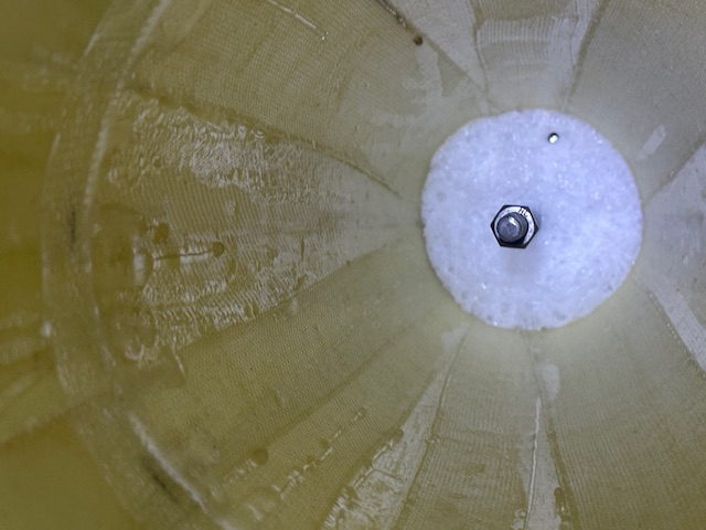

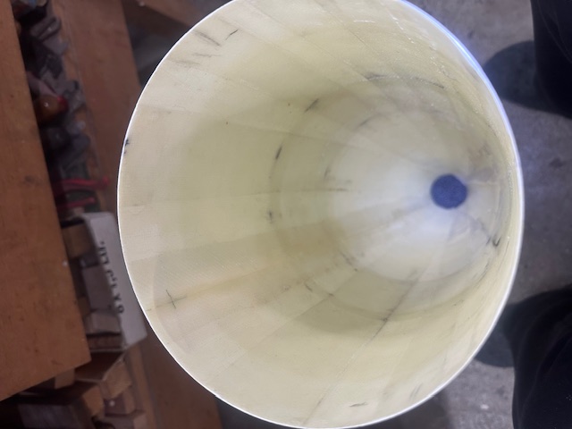

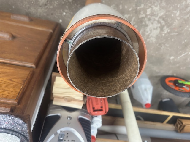

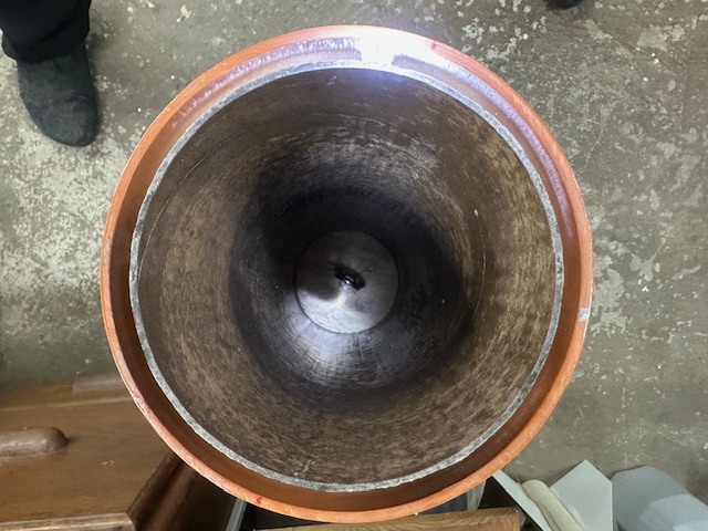

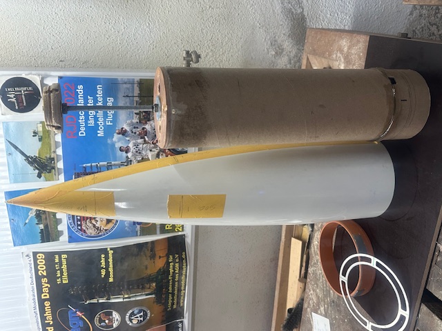

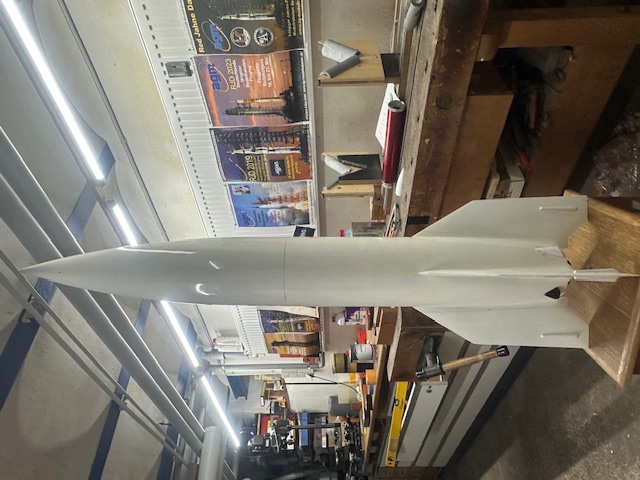

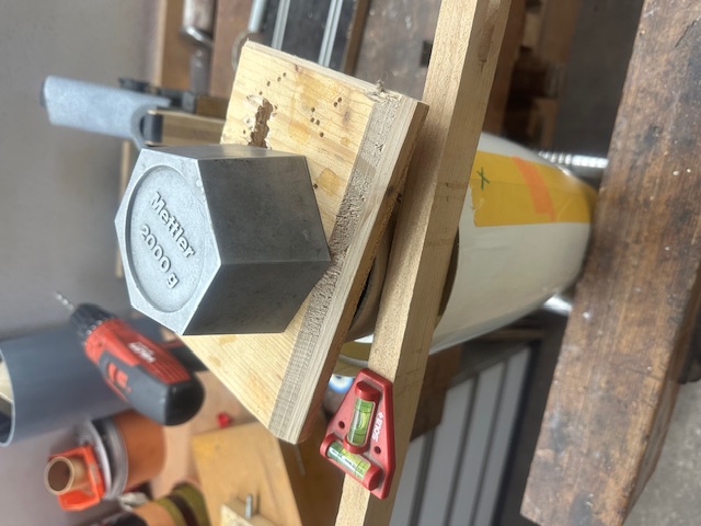

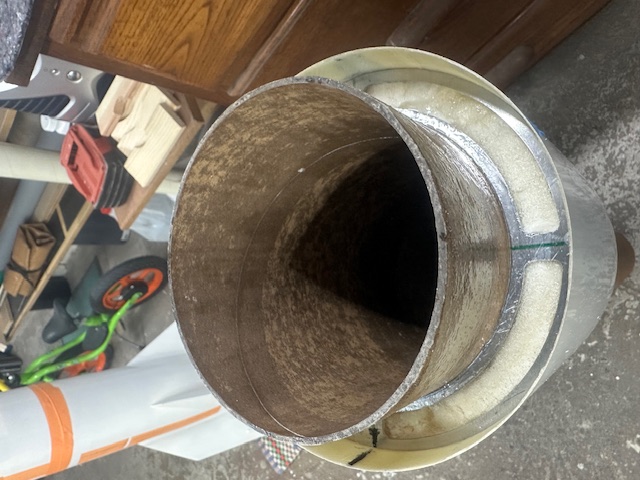

Zwischenzeitlich war die Spitze dran.
Alle Teile dazu
Zuerst ca 600gr,. Blei eingeharzt.
Dann die konische Spant für die Innenrohraufnahme mit geschäumten EP-Harz eingeharzt
Dann das InnenrohrAluspant montiert und alles ausgeschäumt.
Noch eine kleine Schulder eingeharzt.
Anschliessend einen Blick in Innenrohr
und die A4 mit Railbutton(nicht im Bild) und Hutzen
Nun geht es die Tage weiter mit der Ebay ect. !
