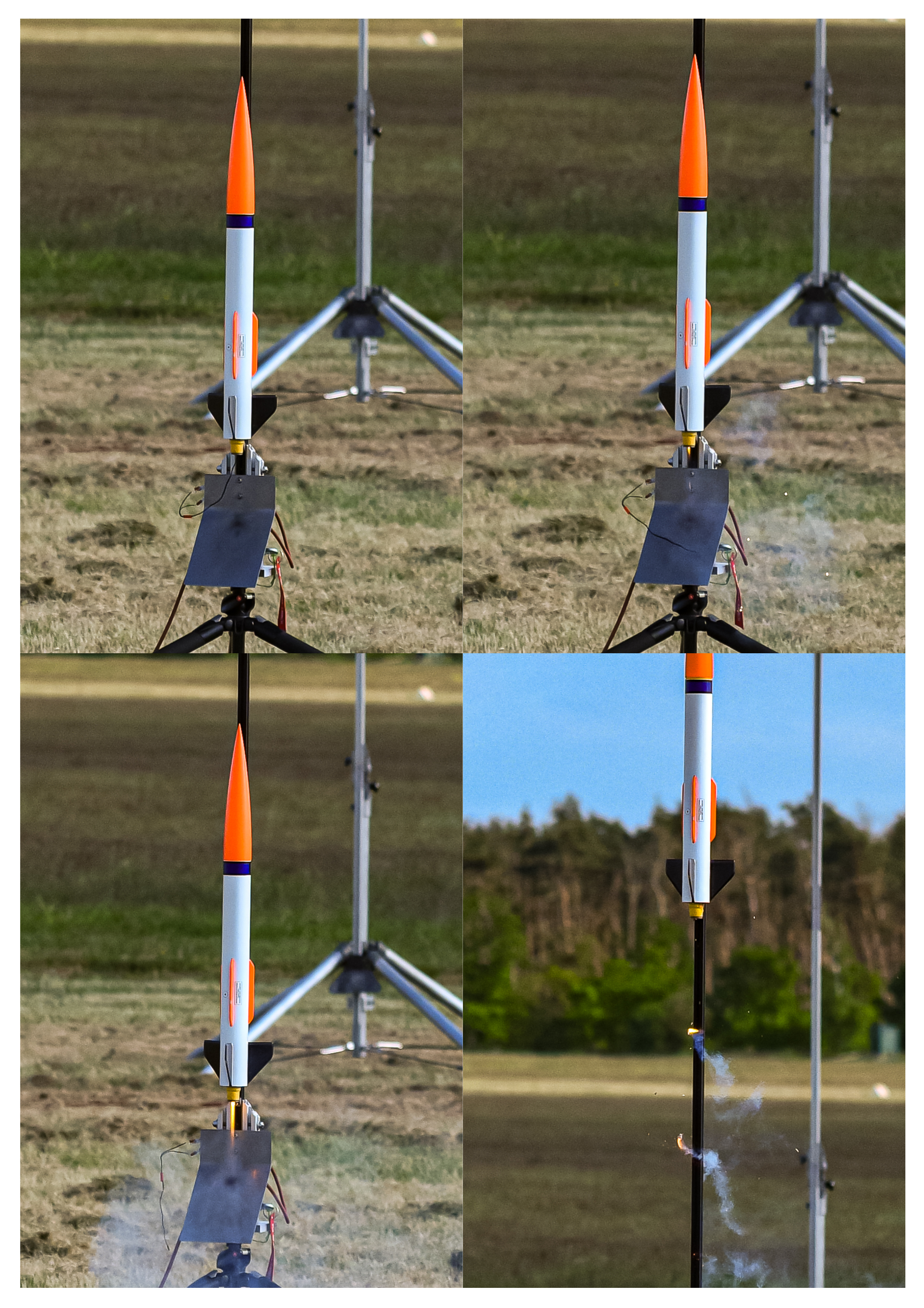

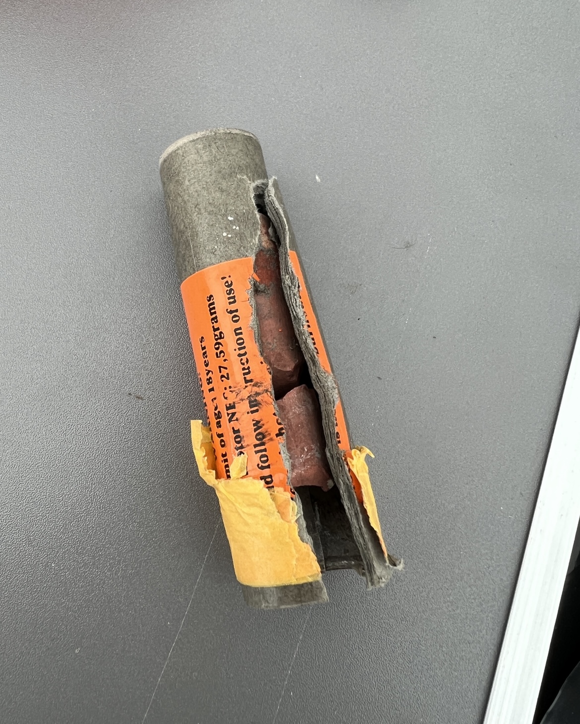

Ja Ralf war ein 29er F35.. Bei mir hat es die Dynastar Stonebreaker zerlegt .. auf einem 24mm E20 … nicht ganz so dramatisch wie bei Ralf aber trotzdem kaputt…
So sah der Motor danach aus :
Von Ralfs Motor wird wohl kein Bild mehr möglich sein …
Laut TSP liegt das an den Zündern die die Düse verstopfen, Sie aber wohlgemerkt selbst mit liefern ;-)
An diese Theorie glaub ich nur bedingt da die Raketen meist erst ein paar Meter fliegen und dann platzen .. den Zünder habe ich komplett am Boden abgeklemmt vor gefunden .. aber ja genau sagen kann man es schlecht …
