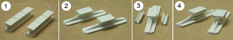

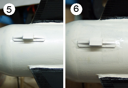

Rail Guides bauen und montieren

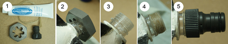

(1) Gebaut werden die Rail Guides aus einem 9x9mm Kunststoff-H-Profil (RC-Modellbaubereich) (2) Die beiden Stücke in Form geschnitten (3) Verstärkungen aus der Kante eines Kabelkaneldeckels geschnitten (4) Verstärkungen oben in das Profil geklebt. Den unteren Spalt habe ich mit Heißkleber geschlossen. (5) Rail Guides mit beidseitigem Teppich-Klebeband aufgeklebt (6) Mit transparentem Paketklebeband zusätzlich fixiert. ____________________________________________________________________________ Montage der DÜSE (Gardena-Profi) Ich schraube die Düsen immer direkt auf den Flaschenhals. Hierzu muss zuvor das Gewinde an der Flasche geändert werden. (1) Schneidmutter (3/4“ BSP Wasserrohrgewinde), 3/4“ Gardena-Profi Hahnstück, neo-fermit Dichtungspaste, Hanf (2) Gewinde schneiden (3) Das fertige Gewinde (4) Hanf um das Gewinde wickeln und mit Dichtungspaste einschmieren (5) Düse aufschrauben. Eine Wasserpumpenzange ist hilfreich. Gruß Marcel If You Don't Try, You'll Never Know |

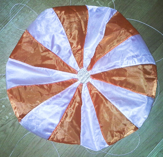

hallo zusammen,
die 58cm Rundkappe ist fertig. Sie besteht aus 14 Panelen. Ich stelle mir jetzt die Frage, 14 Leinen oder nur 7 ? Der Abstand zwichen den Panelen beträgt 12cm. Hier noch ein paar Daten: Rakete Leergewicht: 470g ------------------------------------ Form Rundkappe mit Loch Fallschirm Durchmesser: 58 cm Segmente (Panele) 14 Panellänge: 426mm Exzentrizität: 0,7 Leinenlänge: 1080mm Sinkgeschwindigkeit: 4 m/s Material: MIL-C-7020 Type I Farben: Weiß, Orange Marcel Geändert von WARAausKIEL am 02. Oktober 2013 um 09:35 If You Don't Try, You'll Never Know |

Hallo Marcel,
willst du Leinen wegfallen lassen oder jeweils zwei Pannels mit einer Schlaufen verbinden ? Gruß Andreas In Wirklichkeit ist die Realität ganz anders !? |

ich überlege, ob ich Leinen wegfallen lasse. Also nur an jeder zweiten Naht eine Leine. Wenn ich den Schirm durch die Luft ziehe, macht er auch mit sieben Leinen eine gute Form und 14 Leinen komen mir bei dem relativ kleinen Schirm sehr viel vor. Marcel. If You Don't Try, You'll Never Know |

Zitat: Hallo Marcel, der Schirm sieht klasse aus schöne Arbeit. Ich würde ja die Hälfte der Pannels weglassen da sparst du Gewicht und Garn Wenn du dann nur 6 Pannels vernähst kannst du auch nur 3 Leinen verwenden die dann als Schlaufe, da spart man sich sogar den Knoten am Shockcord und es vertüddelt sich nicht mehr so viel. Gruß Andreas In Wirklichkeit ist die Realität ganz anders !? |

Ich habe jetzt an jeder zweiten Naht eine Leine angenät, also im Ganzen sieben Stück.
Am Ende fasse ich alle Leinen wie immer mit einer Schlaufe zusammen. So kann ich diese immer schnell wieder lösen und bei Bedarf enttütteln. Marcel If You Don't Try, You'll Never Know |
