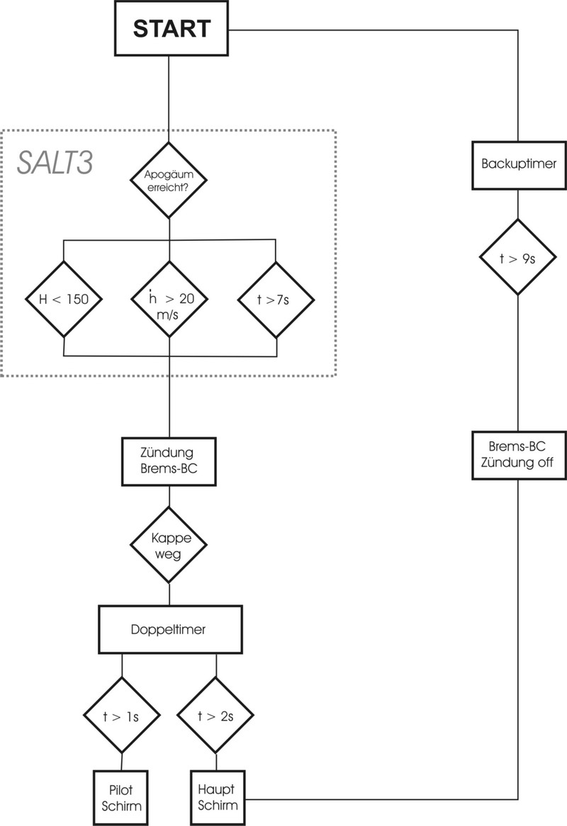

Beitrag 75322
Hallo Rocketeers, ich stelle bewust meine sogenannte Time-Line der BC-Natter im Diskusionsthread.
Habe lange dran herumgedacht, aber so soll das Szenario des Experimentalfluges aussehen. Ich hoffe, man kann den Flugverlauf auf dem Schema nachvollziehen. Womöglich gibt es ja Verbesserungsvorschläge... Ciao, Rolli Folgende Datei wurde angehängt: |
