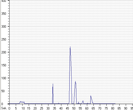

Original geschrieben von Neil
1. Stauchung der Messkammer und eine daraus resultierende Volumen Änderung.
2. Undichtigkeiten zur Fallschirmkammer mit dem Schirm als Kolben.
3. Zeitdauer des Effektes um die 1,6ms (16x 100µs)
4. Kabelbruch der die Stromversorgung unterbricht.
Habe Winfrieds rat befolgt und den Saltmal im Flugschreibermodus gestartet.
Heraus kam folgende Grafik:
zu 1.& 2.
Der Test startete nach dem ersten Peak (2 Entlüftungslöcher verschlossen und am 3. gesaugt).
Zunächst wurde gegen die Messkammer geklopft. Wie man erkennen kann hatte dies keine großen Auswirkungen.
Nach den 2 großen Peaks wurde zunächst am unteren Kuppler gesaugt und am Ende am oberen.
--> Der untere Kuppler (Richtung Vorfallschirm) ist nicht ganz dicht, der obere schon.
zu 4.
Eine Stromunterbrechung kann ich weitesgehend ausschließen.
btw: Könnte man beim Auswurftest den Salt mitloggen lassen, Undichtigkeiten sollten dann sofort auffallen?
Ciao
Robert

Beitrag 6804902 [Alter Beitrag05. Juni 2008 um 10:14]
Ebend, bei Brennschluss wandern die Schirme aufgrund der Trägheit nach vorn, das drückt in diesem Fall ein Wenig Luft in die E-Bay, oder war der Vorschirm im vorderen Teil der Rakete? Sieht aus als wäre der Schirm über dem Motor gewesen.
Ein einfacher Test ist das machbar: Stecke die Rakete zusammen, schalte den Salt auf Datenschreiber und zünde in der Fallschirmkammer eine Ausstoßladung (Kabel durch Motorrohr, Propfen rein) Wenn Du dann in der Kurve einen Haken siehst, ist es definitv undicht.

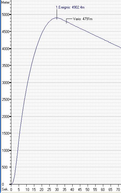

Original geschrieben von Dany
Die Zacken sollten aber die Auswertung des Ereignis1 = Apogee = unser wichtigstes Event bei der Raketenbergung nicht aus dem Tritt bringen.
Würde es am Höhenmesser selbst liegen, müßte ich Dir zustimmen. Wie bereits erwähnt habe ich aber selbst vor vielen Jahren einen fulminanten Kolbeneffekt verursacht, und kann mich auch heute nicht darüber beschweren, daß der damalige Prototyp des SALT den Fallschirm ausgelöst hat. Was ich damit sagen will: Man kann als Benutzer gravierende Fehler machen, die Technik der Rakete kann sie nicht alle abfangen, Beispiel: nicht eingeschaltete Stromversorgung.
Daher lautet meine primäre Folgerung aus solchen "Zacken" nicht, daß man an der Hard- und Firmware schrauben müßte, vielmehr sollten die Benutzer lernen, bestimmte Fehler zu vermeiden. Dazu hilft vielleicht auch diese Diskussion, nachdem ihr Niveau in den letzten beiden Tagen zugenommen hat. Davor hat es mich ehrlich gesagt genervt.
Übrigens führte dieser Absturz (war nur eine Papprakete mit Held 5000) damals dazu, daß der SALT die Sperrzeit bekommen hat. Der Vorgabewert von 2 Sekunden reicht zwar allermeistens, aber es gibt sicher Grenzfälle, wo man ihn erhöhen sollte. Beispiel: Erstflug einer Rakete, und der Benutzer hat auch sonst noch wenig bis keine Erfahrung mit barometrischen Höhenmessern. Da wären 3 Sekunden (für schwächere Raketen) und 4 Sekunden (für stärkere Raketen) keine schlechte Idee. Hinterher wertet man die Kurve aus. Ist alles in Ordnung, fliegt man mit 2 Sekunden Sperrzeit weiter.
Übertreiben sollte man das natürlich nicht, mir ist ein Fall bekannt, wo eine auf 7 Sekunden erhöhte Sperrzeit zum Absturz führte, weil die Rakete nicht genügend Höhe erreichte und sogar schräg flog.
Jedenfalls hätte eine moderat erhöhte Sperrzeit Danys Problem gelöst, die Fehler, die er vermutlich beim Einbau bzw. Betrieb des SALT gemacht hat, wären ohne Folgen geblieben.
Auf der anderen Seite war der SALT bei diesem Flug nur "Gast" und der Fallschirm ist offensichtlich von einem anderen System ausgelöst worden. Es wäre doch spannend, wenn Du uns mehr dazu berichten könntest, am besten mit einer Datenkurve des anderen Systems, das damals den Fallschirm öffnete.

Die auslösenden Systeme waren ein RDAS mit 200 Hz Sampling des G-Sensors und mir gerade nicht bekannten Anzahl Samplings des Baro-Sensors und ein Denta-Mag. In den Baro-Daten ist tatsächlich eine mit der SALT-Kurve vergleichbare Zunahme des Drucks, d.h. ein scheinbarer Abstieg der Rakete verzeichnet, nur mal soviel vorweg.

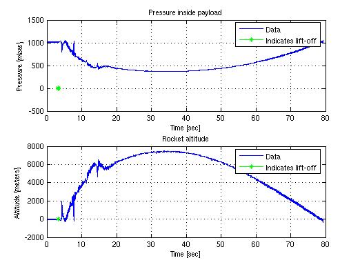

Wenn ich davon ausgehen muß, daß eure Antriebe so stark oder die Modelle nicht steif genug sind, kann ich meinen Algorithmus im SALT verbessern.
Da Dany's Modelle strukturell über jeden Zweifel erhaben sind (Du musst nicht annehmen, das glasfaserverstärkte Phenol-Körperrohre nachgeben), müssen wir denn (rhetorisch gefragt) annehmen, dass ein SALT nur <5g verkraftet?
Ebensowenig ist ein I366 ein besonders extremer Antrieb.
Es würde einer sachlichen Diskussion wirklich gut tun, wenn Du nicht grundsätzlich davon ausgehst, dass der Fehler beim Anderen liegt und dieser ein Anfänger ist, wie es Deine etwas überheblich tönende (und vielleicht nicht so gemeinte) Aussage beim Leser ankommen lässt.
Bei Dani's Kurve kann ich mir allerdings durchaus einen Pump-Effekt, verursacht durch unter Schubeinwirkung nach hinten rutschende Fallschirme, vorstellen. Dieser "Spike" ist auch nicht ganz so kurz, kann also eher auf einen mechanischen Effekt zurückzuführen sein.
Neil's "Ausschläge" sind aber sehr sehr kurz, ein verrutschen würde einen längeren Effekt erzeugen.
Hier sind wir wieder bei der zugrunde liegenden Frage, ob der Höhenmesser "ohne zu denken" die anliegenden Daten auswerten soll, oder ob nicht doch ein "state of the art" Filtermechanismus (Stichwort "Kalman") eingesetzt werden sollte um sie auszuscheiden.
Denn: Solche Effekte kommen nun mal in der realen Welt vor.
Verursacht durch den Erbauer, durch Scherwinde, durch elektronische Störungen, was auch immer.
Wenn ein Filter mit Plausibilitätsabschätzung dazu führt, dass unsinnige Messwerte nicht berücksichtigt werden, dann steigert das die Zuverlässigkeit der Rakete, egal was genau "schuld" war.
0.6 Sekunden "Blindzeit" des SALT heisst auch, dass der Schirm immer 0.6 Sekunden zu spät kommt. Das geht besser!
Vor allem aber auch: Was passiert wenn eine Rakete 0.6 Sekunden lang im transonischen Bereich bleibt (was vor allem L3 Raketen gerne tun)? So wie ich das lese, knallt es in diesem Falle.

Da diese Rakete sehr schnell die Schallmauer durchbrach, waren die Anomalien die da auftreten zufällig zwischen zwei Messpunkten, hätten aufgrund der "0.6 Sekunden Blind-Zeit" und mit richtig gesetztem Mach-Timer aber auch sonst nicht zu Problemen geführt.
Daraus abzuleiten, dass es keine Druck-Schwankungen beim Schallmauer-Durchbruch gibt ist doch ziemlich ignorant...
Hier noch ein Bild davon, wie das Messprotokoll einer (professionellen) Rakete dazu aussieht:
Machdurchgänge bei 4 und 15 Sekunden
