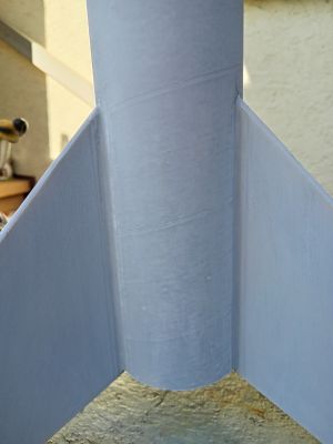

Hallo ihr Lieben, in den letzten Tagen konnte ich wieder weitermachen und habe einiges geschafft. Den vorderen Railbutton-Anker habe ich nun auch noch über-epoxiert. Hält bombenfest und das Gewinde ist frei geblieben. Gestern Abend wurde der Coupler mit 5min Epoxy eingebaut. Den Überschuss, der im Rohr nach unten kroch, habe ich versucht als Fillet wieder nach oben an den Kuppler zu bringen. Das ist (meinem Fingergefühl nach) auch gut gelungen. Heute konnte ich dann das zweite Körperrohr einkleben. Auch hier mit 5min Epoxy. Überschuss hatte ich nicht wirklich, ist ein schöner Ring geworden. Danach habe ich den Übergang der Rohre etwas nachbearbeitet. Die obere Kante des unteren Rohres hatte etwas durch das arbeiten gelitten. Ich hatte das Unterteil oft auf dieser Kante stehen, daher zeigte sich beim Zusammenkleben ein unschöner Stoß, den ich nun mit Revell Plasto versucht habe zu spachteln. Danke hier nochmal an Benni, der mir das Plasto erklärt und quasi empfohlen hat. Ich will später noch die Spiralen am Körper damit füllen. Und so steht sie nun da... Als nächstes werde ich den Übergang weiter bearbeiten und schleifen sowie die Spiralen am Körperrohr verspachteln. LG Jens

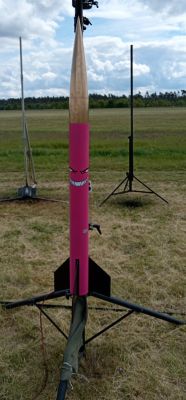

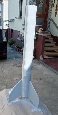

Hallo Leute, entschuldigt die lange Unterbrechung, aber eine zeitweile Beziehungskrise und der Schichtdienst ließen einfach keine Updates zu. Nichts desto trotz habe ich an dem Projekt weitergemacht. Der komplette Bau wurde dann in zwei Durchgängen mit Spritzspachtel bearbeitet und geschliffen, sodass die meisten Spiralen nicht mehr zu sehen waren. Auch die Flossen wurden so geglättet. Danach gab es eine ordentliche Schicht Grundierung. Hier die von Dupli Color. Bei der Spitze habe ich Haftvermittler benutzt, damit der anschließende Goldlack gut hält (hat funktioniert!)  Im Anschluss konnte dann Lackiert werden. Aufgrund der Größe der Rakete habe ich hier Sprühfarben von Dupli Color benutzt. Darauf dann noch eine gute Schicht Klarlack (abgesehen von der Spitze, der Goldlack lässt sich nicht übersprühen).  ] Zwischenzeitlich wurde auch der Retainer mit JB Weld angebracht und das Bergungsgeschirr fertig gemacht. Dann habe ich noch einen passenden Sticker angebracht und fertig war die Butze! RJD 2026 Am 15.05.2026 konnte ich mit der Furious Flamingo dann auf dem RJD meinen Level 1 Versuch unternehmen, welchen die Rakete auf einem Aerotech H242T absolvieren sollte. Hier das Arbeitsgerät auf der Rampe. Und was soll ich sagen? Es war ein traumhafter Flug... Pfeilgerade hoch, entspannt runter, kaum Weg bis zur Bergung... TRA Level 1 erfolgreich bestanden! Somit ist das Projekt erfolgreich abgeschlossen. Die Rakete flog dann noch auf einem H148R erfolgreich und zog auf dem RJD einige Blicke auf sich. Ich möchte mich bei Allen für die Hilfe und Unterstützung herzlich bedanken! Ohne Euch wäre das ganze nicht möglich gewesen!
