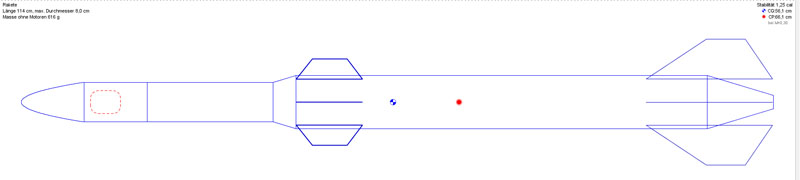

ich habe heute mal provisorisch den Drucktank mit den Teilen der Fallschirmkammer und der Spitze zusammengesteckt. Anschließend habe ich den Schwerpunkt ermittelt und die Rakete dann in OpenRocket nachgebaut.
Dort habe ich das Gewicht der Spitze so eingestellt, dass sich der Schwerpunt an der ermittelten Position befindet. Das Gewicht der Leitwerke habe ich nicht berücksichtigt. Da die aber aus PP-Platten werden, kommt nicht wirklich mehr Gewicht drauf.
Mit den Leitwerken erhalte ich dann für die Stabilität einen Wert von 1,25.
Ist das gut, oder schlecht? Welchen Wert sollte man erreichen?
Hinten werden die original Leitwerke natürlich noch bis an den Konus anliegen. Somit ist die Fläche der hinteren Leitwerke eigentlich noch etwas größer.
Die Stabilität meiner anderen Raketen habe ich immer mit der einfachen Ratationstechnik geprüft (Schnur am Schwerpunkt befestigen und die Rakete ordentlich in der Luft kreisen lassen). Das hat bis jetzt immer sehr gut funktioniert.
Gruß Marcel
Beitrag 7627144 [Alter Beitrag21. August 2013 um 22:19]
Der Abstand zwischen Druckpunkt und Schwerpunkt sollte 10-15% der Raketenlänge betragen. Die Kaliberregel taugt nicht viel, da sie bei sehr dicken oder sehr schlanken Raketen zu Problemen führen kann.

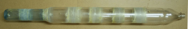

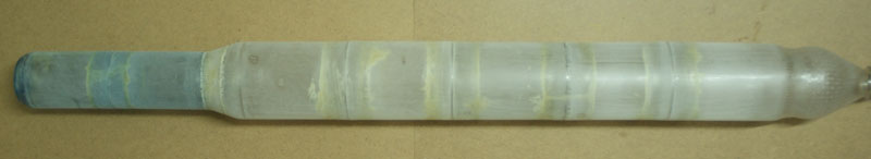

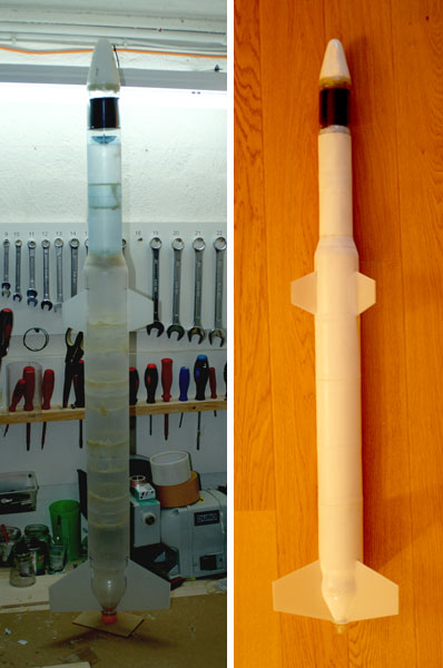

Ich habe die Verbindungsstelle zwischen den beiden Flaschendurchmessern mit anderen Dichtungen wieder zusammengebaut. Anschließend habe ich alle restlichen Komponenten wieder zum Drucktank zusammengefügt.
Hier ist der Tank für das Lackieren vorbereitet.

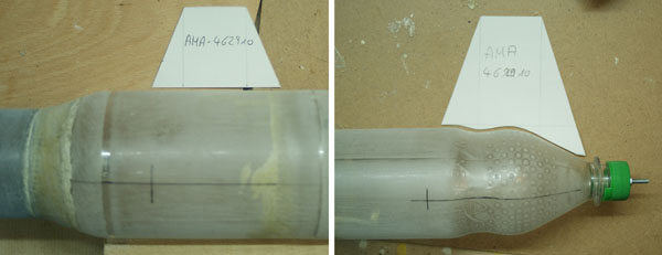

Nach Berechnung der Lage des Druckpunktes hat sich die Form der Leitwerke noch geändert.
Hier habe ich die Schablonen der Leitwerke mal an den Drucktank gelegt.
Für die Leitwerke habe ich 3,5mm starke PP-Platten genommen.
Wer sehen will, wie die später an der Rakete aussehen.
Links an der provisorisch zusammengesetzen Rakete.
Rechts am lackierten Drucktank.

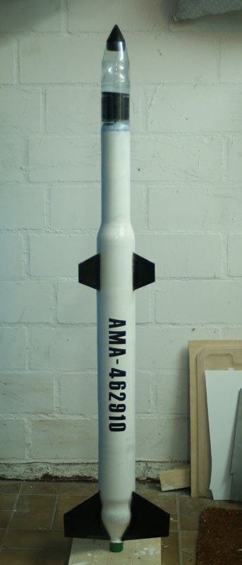

Beitrag 7627325 [Alter Beitrag28. August 2013 um 21:53]
Die Leitwerke sind dran und der Schriftzug ist auch schon drauf.
Bei den Leitwerken habe ich jetzt doch schwarze PP-Platten genommen. Die sind irgendwie bei gleicher Stärke etwa steifer als die weißen Platten.
Ich habe mal eine andere Spitze aufgesteckt. Die andere passt nicht so richtig gut.
Mal sehen, welche ich am Ende verwende.
Irgendwie zieht es mich immer wieder zu weißen Raketen mit schwarzen Leitwerken. Ob das wohl an dem noch halb vollen Eimer Lack und dem aktuellen Vorrat an schwarzen Platten liegt
confused
Gruß Marcel

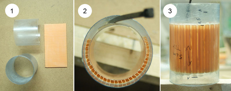

Im ersten Schritt habe ich die Wand der Kammer mit einem Stück PP-Platte und einem Stück PET verstärkt.
(1) Die Einzelteile: Der Zylnder (außen), PP-Platte 3mm, der zweite Zylinder (PET) für innen.
(2) Die drei Teile verklebt (mit PU-Leim). Die PP-Platte habe ich vorher mehrfach einseitig eingeschlitzt.
(3) Seitenansicht. Die Schlitze in der PP-Platte sind gut zu erkennen.

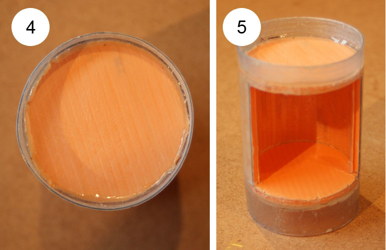

(4) Im nächsten Schritt habe ich einen Boden und einen Deckel aus PP-Platte eingeklebt (Heißkleber)
(5) Und dann die Öffnung in die Kammer geschnitten. Fertig und sehr stabil.

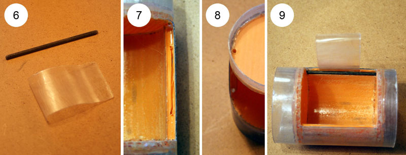

(6) Feder und ein Stück 3mm CFK-Stab zum Halten der Feder (PET-Streifen)
(7) Zur Montage des Streifens habe ich einen ca. 1,5cm tiefen Schlitz in die PP-Wand geschnitten.
(8) Dann ein 3mm Loch in den Boden/Deckel gebohrt.
(9) Die Feder in den Schlitz gesteckt und den CFK-Stab in die Löcher geschoben.

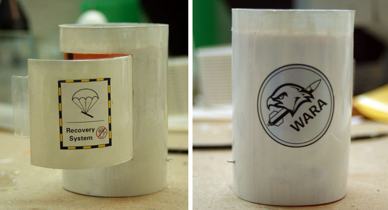

Und abschließend hier noch die Aufkleber auf der Fallschirmkammer.

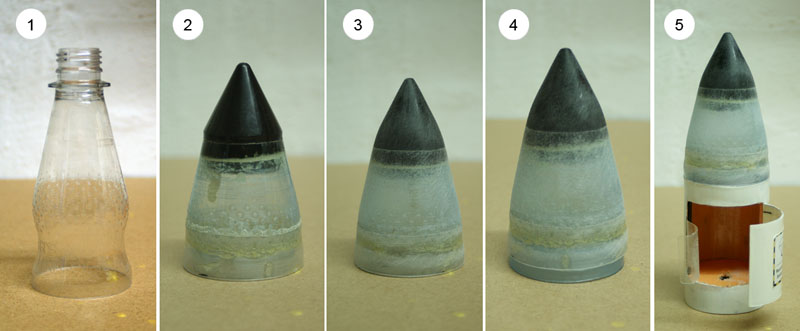

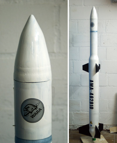

Weiter geht es mit der Spitze.
(1) Der "Rohling" (Oberteil einer 0,5l Flasche)
(2) Etwas gekürzt, Spitze einer Silvesterrakete aufgeklebt, An der Verengung einen Übergang mit einem entsprechend geschrumpften Flaschenstück hergestellt.
(3) Übergänge geschliffen.
(4) Eine Muffe so geschrupft, dass diese leicht in die Spitze und in die Fallschirmkammer passt.
(5) Und es passt.
Dann die Spitze noch lackiert und somit ist auch dieses Teil fertig.
