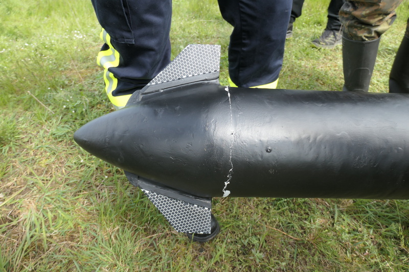

ich hatte vergessen zu berichten, dass das Starship beim Probeaufbau leider durch eine starke Windböe umgestürzt ist.
Es gab einen Riß an dem Übergang Spitze zur Tube.
Habe ich reparieren können. Eine Narbe ist allerdings geblieben.
