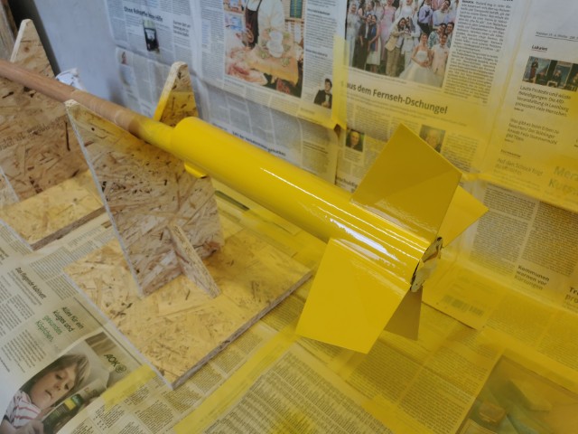

Beitrag 7660040 [Alter Beitrag23. Mai 2025 um 16:46]
Original geschrieben von Benni82
Hallo Uli,
Welche Farbe nimmst du jetzt für deine Goblin zum Lackieren?
Gruß Benni
Die keine Version habe ich mit RAL 1003 signalgelb lackiert, zum Testen. Farbton sieht ganz gut aus, werde ich auch für meine 3" Version benutzen.
Decals für diese Goblin habe ich auf Wasserschiebefolie gedruckt, mal sehen ob das klappt big grin
