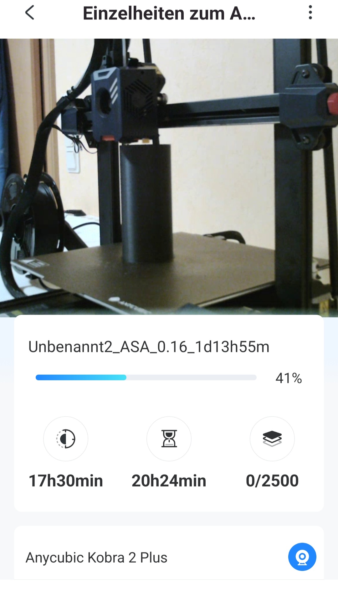

Was lernen wir...Messingdüsen sind für die Tonne aber nicht für den 3D Drucker, sofern man mit Material arbeitet was Kohlefasern beinhaltet oder hohe Temperaturen braucht.
Das strukturelle Problem im Druck, welche die sich sehr schnell abnutzende Düse verursacht, sind am Anfang kaum zu sehen. Aber beeinflussen die Qualität und die Haftung der Layer sehr stark.
Ich habe jetzt ein 400mm langes Körperrohr mit 2,5mm Wandung und einem Gewicht von unter 200Gramm.
Habe es mal auf die Tischkante geschlagen, da tut sich nichts bounce
Gedruckt habe ich mit einem Infill der an den Enden deutlich höher ist. Außerdem habe ich 5 vertikale streben und alle 50mm eine horizontale Strebe im Infill.
Das sollte mir im Level1 Bereich das Hantieren mit Epoxidharz sparen, denke und hoffe ich cool

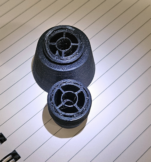

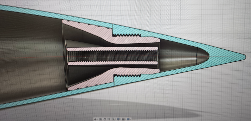

Nach einigen Anläufen habe ich endlich die Spitze für meine Level 1 fertiggestellt. Der Übergang von Metallbearbeitung zu ASA im 3D-Druck war schwieriger als gedacht – die Festigkeiten sind einfach nicht vergleichbar. Ein Millimeter Aluminium ist eben nicht das Gleiche wie ein Millimeter ASA, auch wenn es im CAD-Programm oft massiv aussieht.
Ursprünglich wollte ich die Spitze in einem Stück drucken, aber das hat nicht geklappt. Also habe ich mich entschlossen, sie zu teilen. Mein erster Versuch mit einem leichten Verbinder ging leider schief – wie auf dem Bild zu sehen ist, ist er unter Belastung abgerissen. Der neue Verbinder ist nur 5 Gramm schwerer, hält aber problemlos, auch wenn man ihn ordentlich anzieht.
Nach dem Wechsel zu gehärteten Düsen sind selbst die Feingewinde M24x1 sehr präzise und lassen sich nach dem Druck mit einer Zahnbürste und etwas Scheuermilch perfekt nacharbeiten und einpassen. Insgesamt bin ich mit dem Ergebnis jetzt sehr zufrieden.

Sehr cool! Das Problem mit den Größenverhältnissen im CAD kann ich nur bestätigen, das ist auch nach Jahren täglichem Gebrauchs noch allgegenwärtig big grin
Ist das mittige Gewinde für eine Ringschraube o.ä.? Evtl. Kannst du da die 5g wieder sparen, wenn du stattdessen die Schockleine direkt verknotest.
