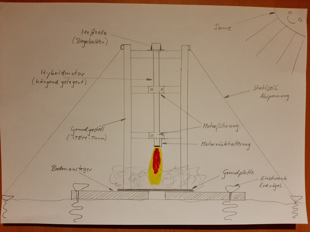

Da ich leider kein geeignetes Zeichenprogramm besitze, habe ich mal
schnell etwas mit dem Bleistift skizziert.
Ich hoffe ihr seht mir die Einfachheit nach und es ist verständlich wink
Eine Idee wäre ja noch den Abgas/Schubstrahl genau senkrecht auf die Grundplatte treffen zu lassen,
das erzeugt dann ja einen maximalen Bodenanpressdruck und verhindert einen Kippmoment wie bei
einem schrägen Strahlabweiser.
Natürlich müsste dann eine "Opferplatte" oder ein Schamottestein direkt unter den Motor, denn das hält
die Grundplatte sonst nicht sehr lange aus...
Die einschraubbaren Erdanker, welche Oliver bereits erwähnte, haben echt einen sehr guten Bodenhalt
und sind sehr zu empfehlen.
Ich habe an meinem Prüfstand auch noch 6mm Stahlseile mit Einschraubbodenankern vorgesehen,
die halten schon ne ganze Menge Schub am Bodensmile !
Beitrag 7654347 [Alter Beitrag07. November 2022 um 19:36]
Bei einem Aufbau wie auf Andreas' Foto (Beitrag vom 5.11.) gezeigt dürfte die Verfälschung durch den Schubabweiser gering sein. Der Schub wirkt ja zunächst oben am Motor direkt durch den Biegebalken auf das Aluprofil, wird also dort zu 100% gemessen, und erst weiter unten wird auch die Reaktionskraft vom Schubabweiser in das Profil eingeleitet.
Eine Verfälschung kann also höchstens dadurch entstehen, dass die Abgase vom Schubabweise reflektiert werden und den Motor in irgendeine Richtung drücken, oder dass das Profil "verbogen" wird und zusätzliche Reibung in den Führungen entsteht. M. E. aber vernachlässigbar.
