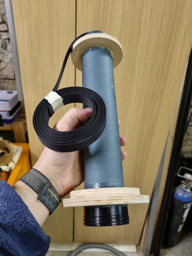

Nachdem ich am Sonntag eine ganze Weile mit Jürgen über der A4 gebrütet habe wurde beschlossen es einfach zu halten und auf den Piston nach vorne zu verzichten...Bilder folgen dann. smile
Bis dahin mal ein Bild vom fertigen Motormount, welcher ja den Drogue "rear-end" auswerfen soll.
