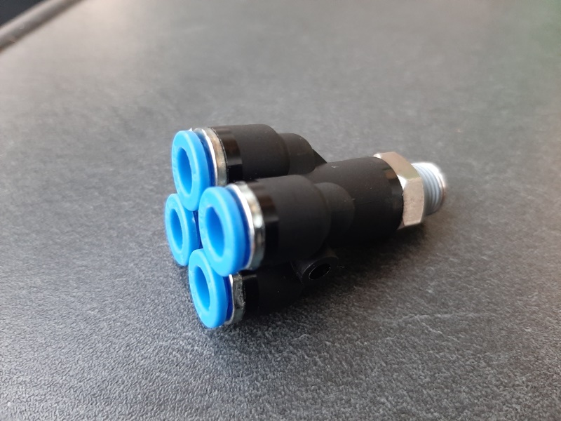

Ich hätte da auch schon mal was auf Lager. Den passenden N2O-Tankschlauchverteiler.....fg

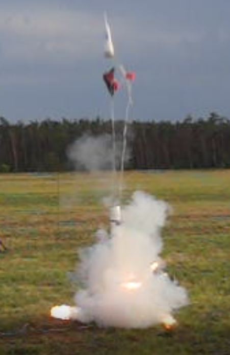

Das "SLS Block 1 Crew", dass ihr (evtl.) schonmal habt fliegen sehen, war nur ein "Boilerplate Model",
da hatte ich auf diese Hutzen komplett verzichtet und die Motoren mehr zur Mitte
hin angeordnet. Aber nach dem CATO 2019 muss ich ohnehin einiges neu machen ;-)

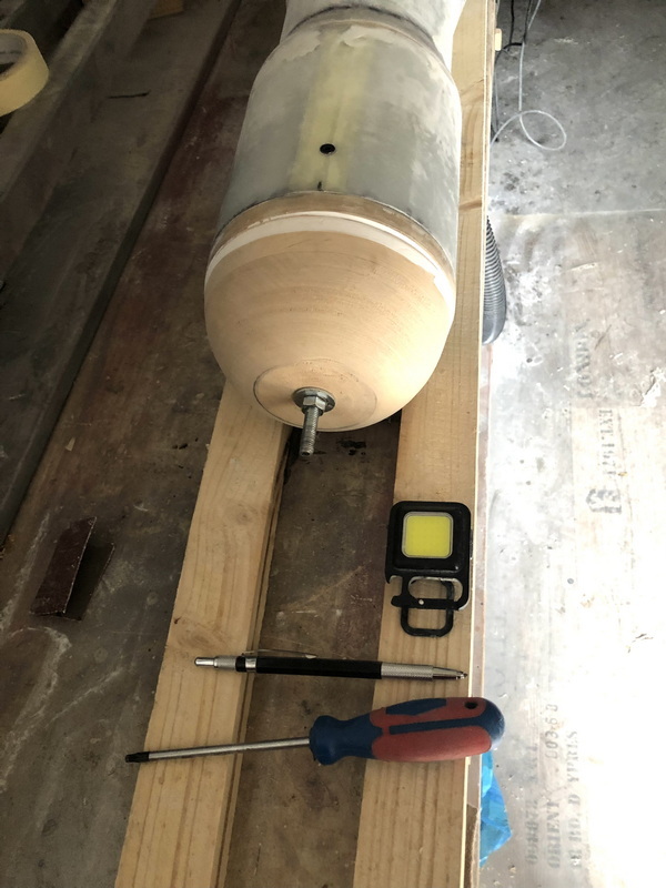

Ich bin da jetzt auf eine Methode gekommen, wie man innen liegende Bohrlöcher bzw Muttern von außen genau trifft ohne umständlich zu messen weil man ansonnsten doch knapp daneben bohrt.
In den Kuppler eine Lichtquelle anschalten, Kuppler und Rohr zusammenstecken, dann sieht man von außen das innere Loch leuchten. Anzeichnen, auseinanderziehen, bohren und schon passt die Schraube.
