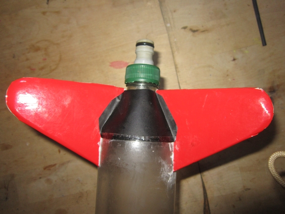

Hier die Papierversion einer aerodynamischen Heckverkleidung. Zusatzgewicht: 1g. Wie gesagt, am Heck ist mir niedriges Gewicht besonders wichtig.
Hab das Papier beidseitig lackiert und mit Sekundenkleber drangepappt. Mit der Düse bin ich nun bei 142 g und es fehlt nur noch die Spitze mit Fallschirm. Da mein großes Fallschirmsystem für die 6 L-Zebra-Rakete auch nur 57 g wiegt, sollte es hinhauen.

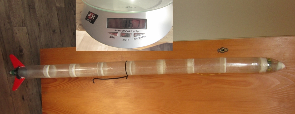

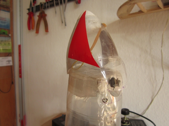

Das Wetter ist sooooo schön. Und damit auch perfekt zum Raketenfliegen. Also hab ich eiligst das Fallschirmsystem fertig gebastelt, das ich schon vor längerem angefangen hatte.
Wie bei meiner Terri-Rakete ist es wieder eine Klappspitze, die durch ein (innenliegendes) Gummiband am Tommy-Timer eingehängt wird. Der Timer wird vor dem Start durch einen Kabelbinder blockiert, den man von unten ins Getriebe des Timers steckt. Klappt bei meinen beiden anderen Raketen hervorragend - hier allerdings ist durch den Klein- und Leichtbau die Handhabung dann schon ziemlich fummelig. Ich brauch so ne Art Häkelnadel aus Draht um das Gummiband richtig einzuhängen und korrekt aufzuwickeln. Die Vortests des Systems waren dann auch nicht besonders ermutigend. Am Ende war das aber egal.....
Das Projekt-Ziel ist jedenfalls erreicht, die gesamte Rakete mit Bergungssystem wiegt flugfertig 167 g.Mit 3.9 L Volumen damit bei 43 g/L und deutlich unter den avisierten 50 g/L. Auch das hat allerdings lustige Konsequenzen, die ich in meinem Flugbericht erläutern werde.
