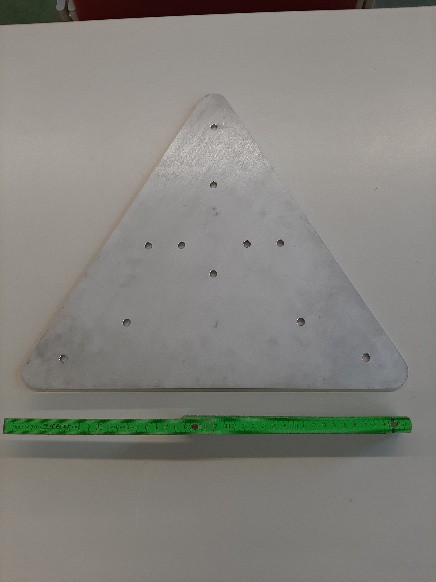

Beitrag 7646958 [Alter Beitrag15. Mai 2020 um 22:34]

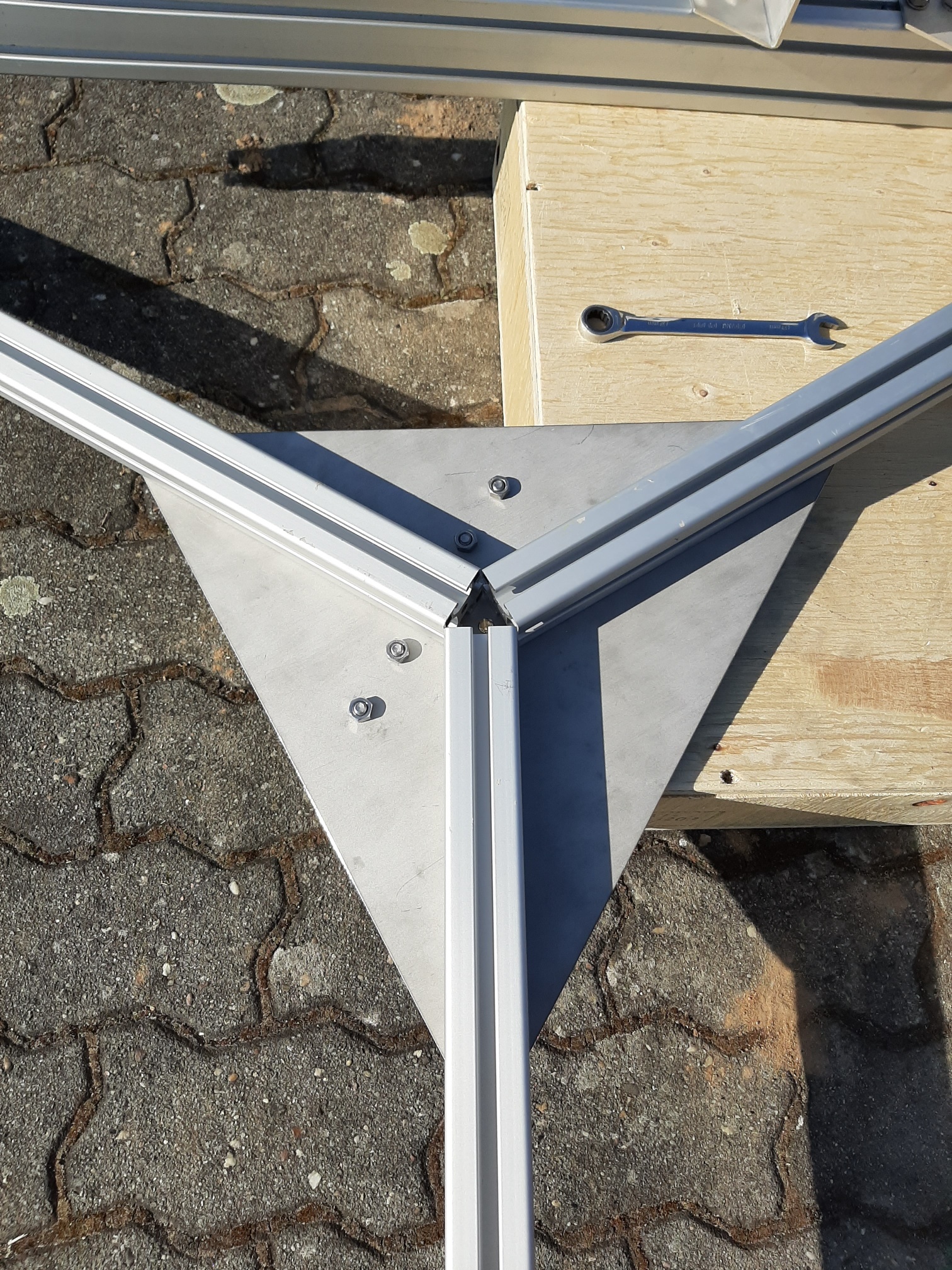

für den Gesamtaufbau des neuen Prüfstandes war als erstes eine solide Grundplatte aus gelasertem 5mm Edelstahl
notwendig.

Hier mal von unten, mit den Auslegern....
Geändert von Andreas B. am 15. Mai 2020 um 22:38

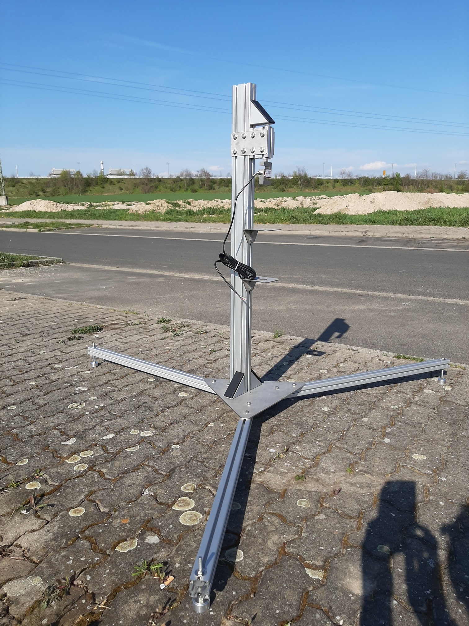

Beiträge: 5519
Beitrag 7646961 [Alter Beitrag15. Mai 2020 um 22:49]

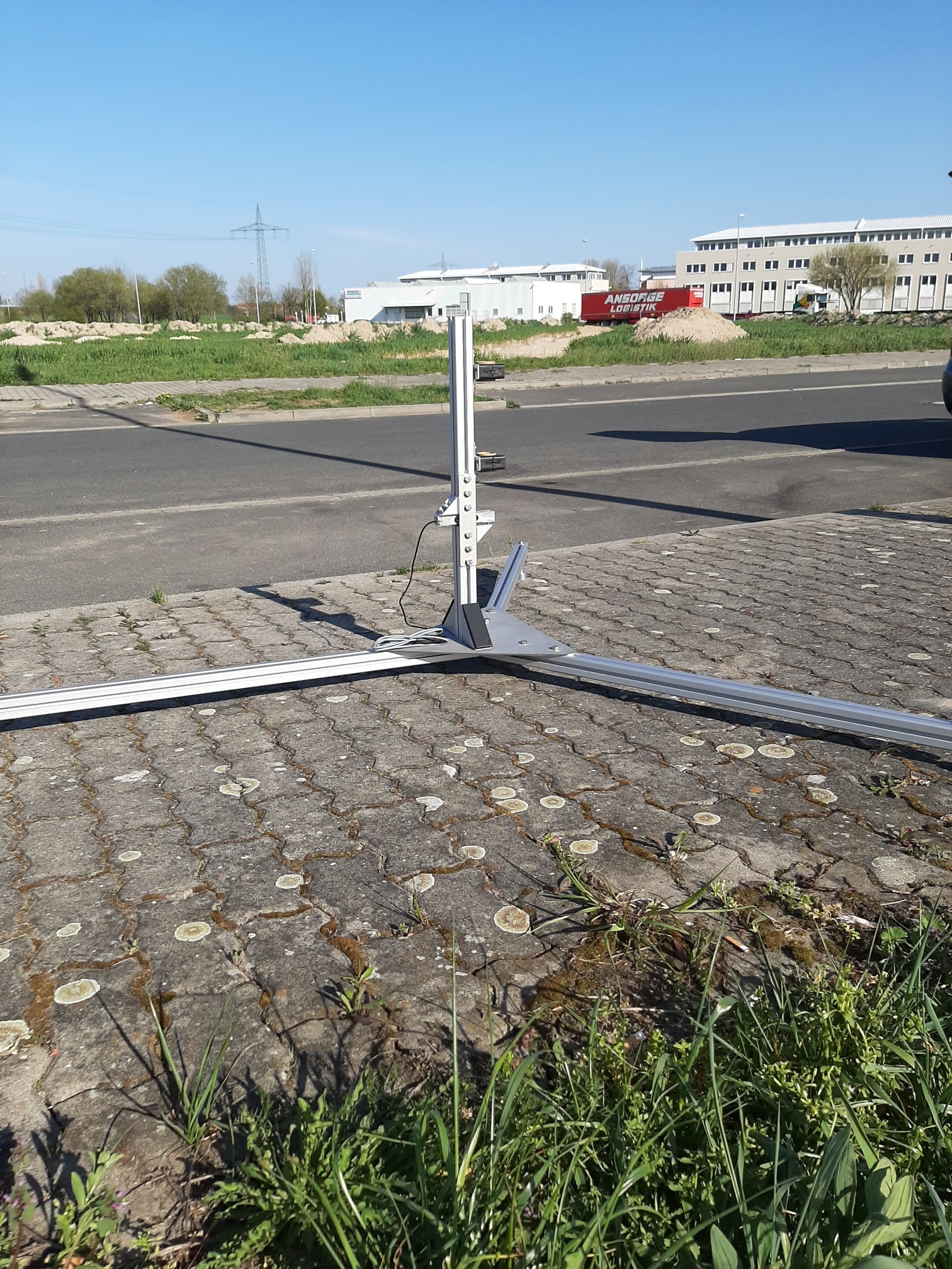

So sieht die große Prüfstands-Version dann fertig aus...
Beiträge: 5519
Beitrag 7646962 [Alter Beitrag15. Mai 2020 um 22:52]

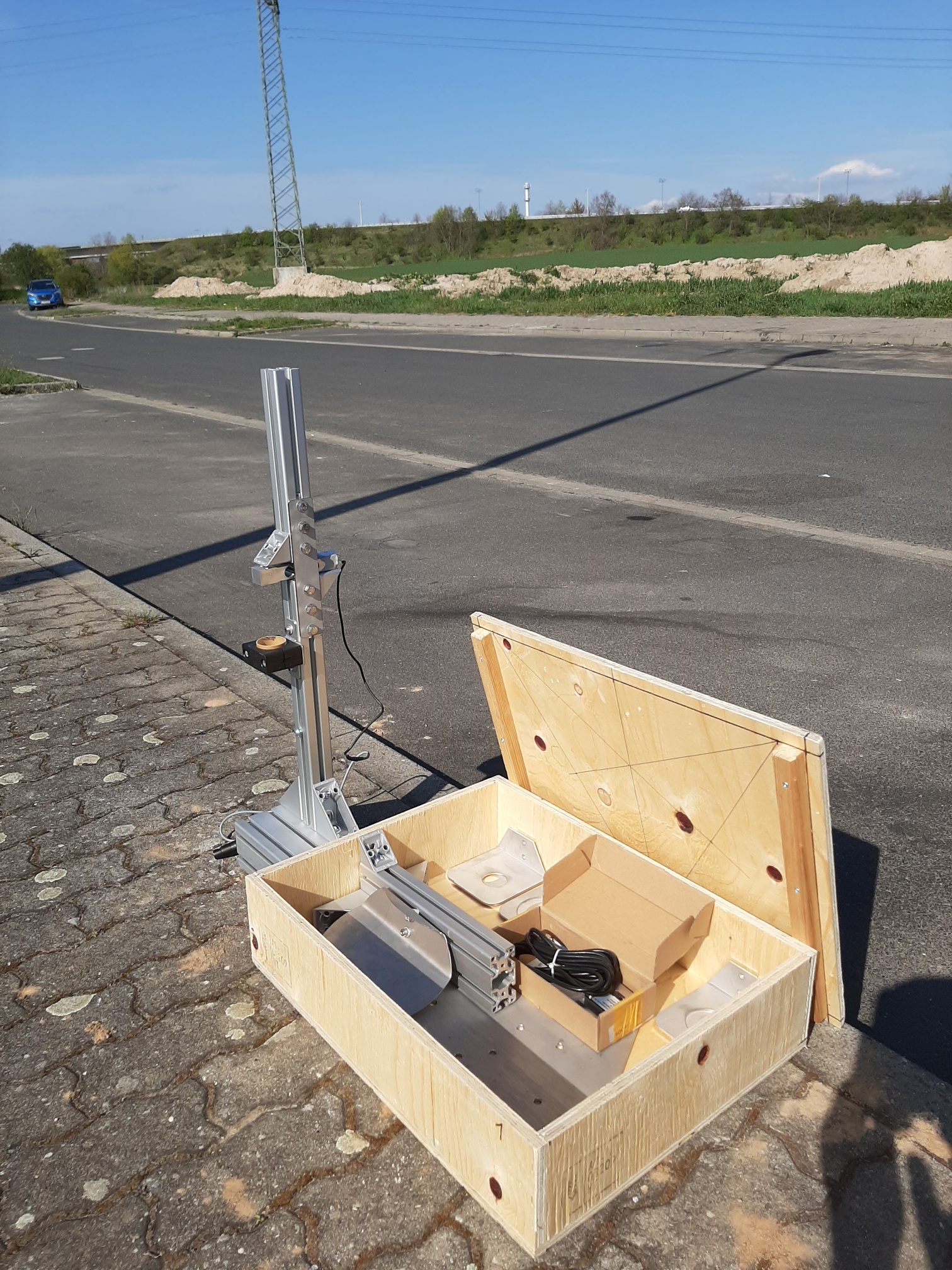

und hier die kleine stehende Version...
Beiträge: 5519
Beitrag 7646963 [Alter Beitrag15. Mai 2020 um 22:54]
damit alles ordentlich verstaut werden kann, noch eine passende Transportkiste...

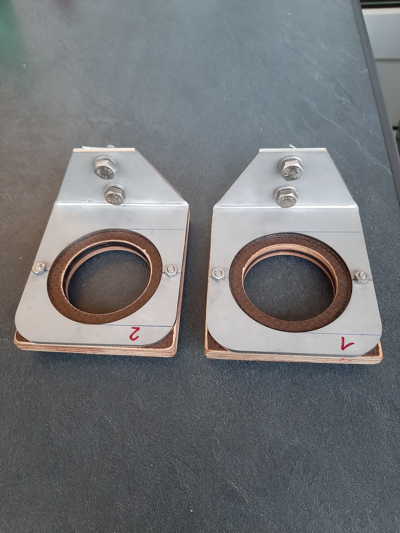

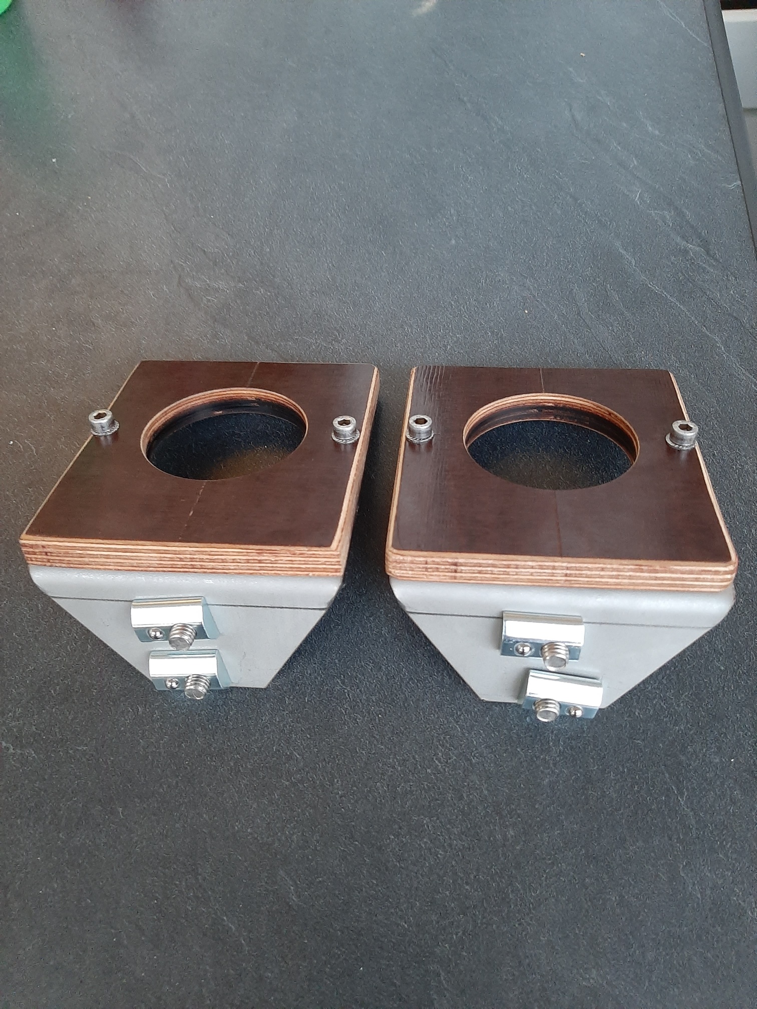

Beiträge: 5519
Beitrag 7646964 [Alter Beitrag15. Mai 2020 um 22:57]
Adapter zur Fixierung von Motoren mit "unüblichen" Motorenmaßen wie z.B. Siggis Eigenentwicklungen...wink

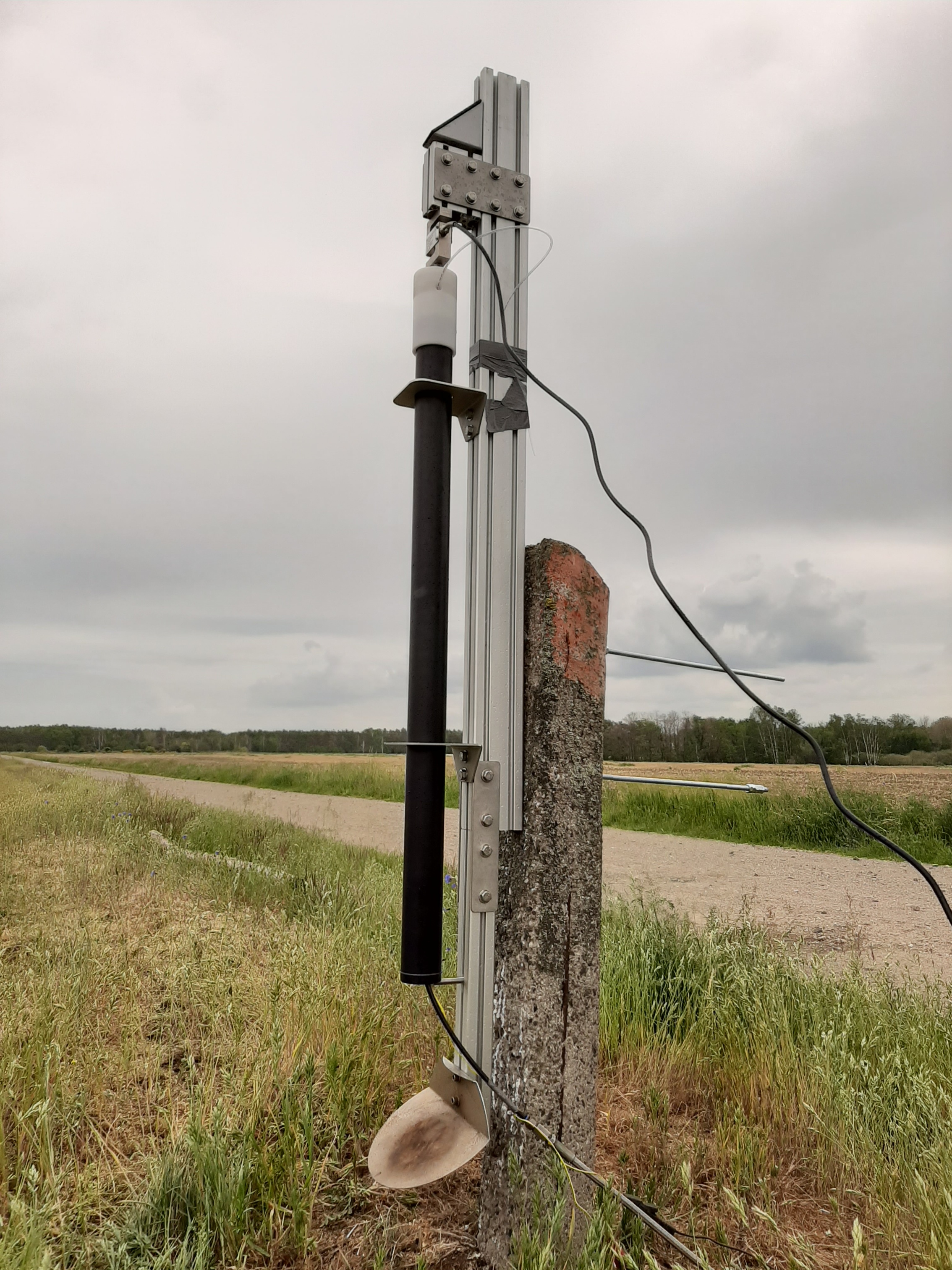

Beiträge: 5519

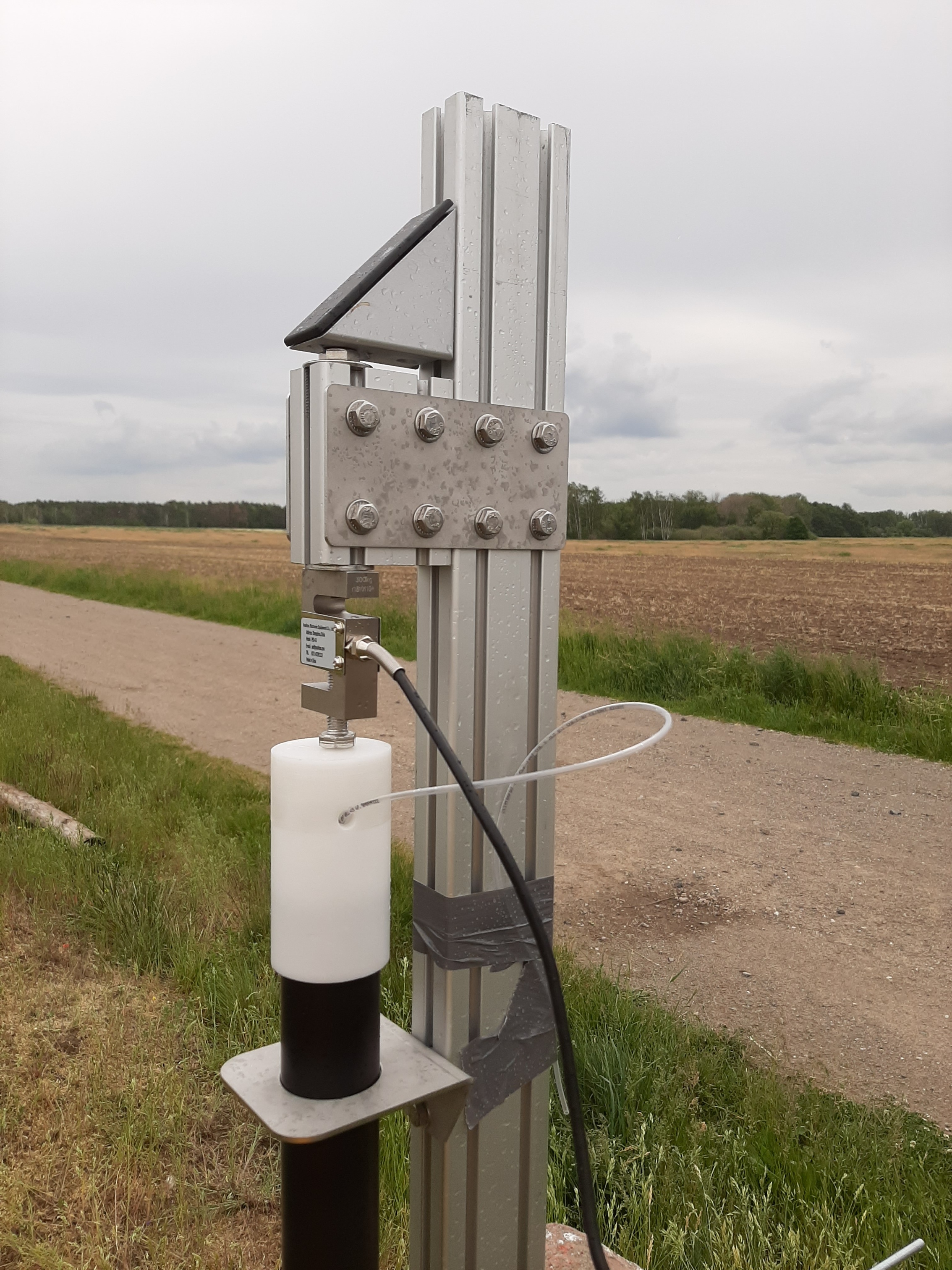

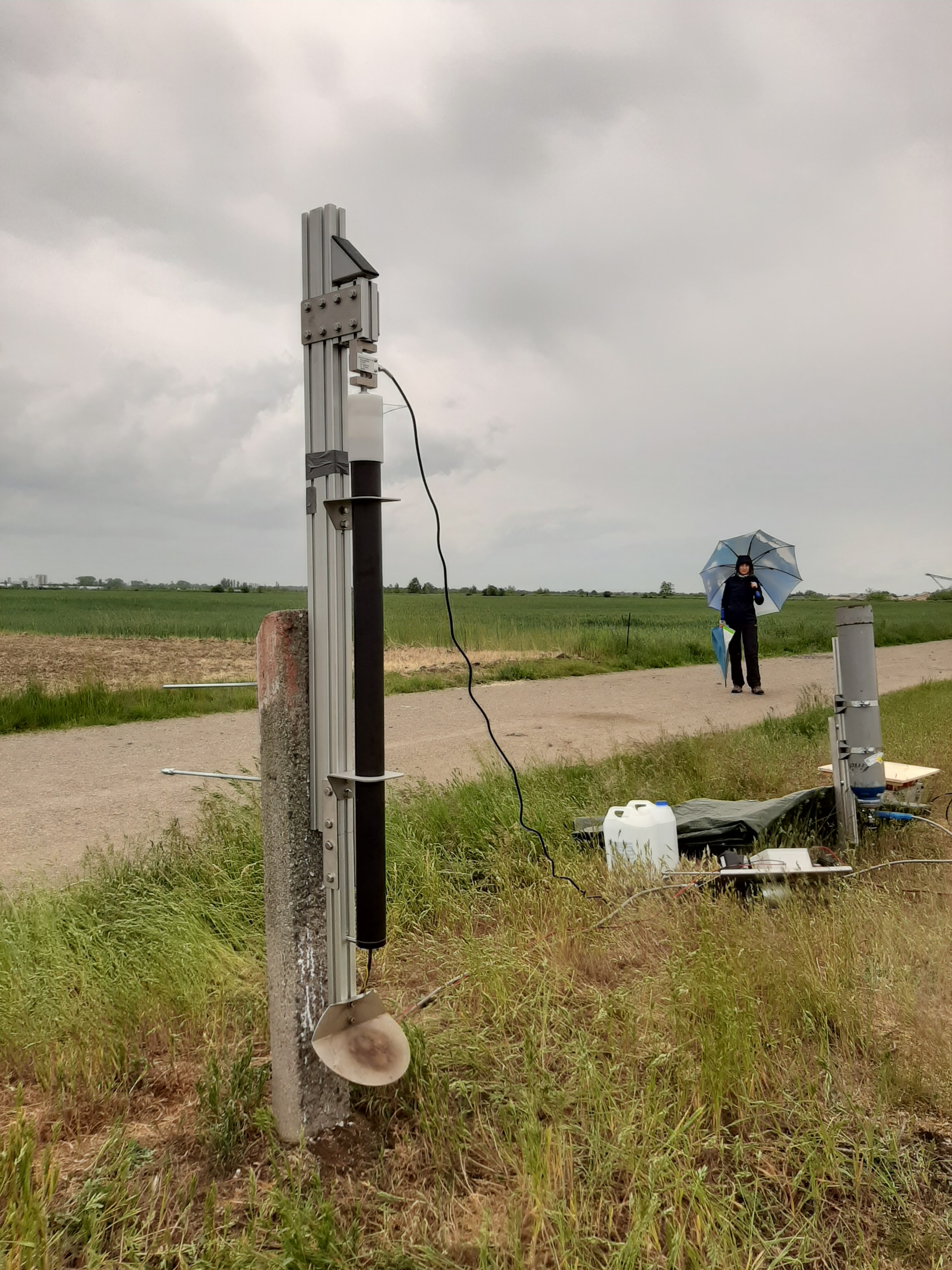

Beitrag 7647079 [Alter Beitrag25. Mai 2020 um 20:26]
Hier mal unser Versuchsaufbau für den großen Prüfstand.
Wir haben ja auf der Roten Jahne unsere Betonsäule, wo wir auch mal Motoren größer I-Impuls sicher
am Prüfstand dran hängen können...
Geändert von Andreas B. am 26. Mai 2020 um 00:23

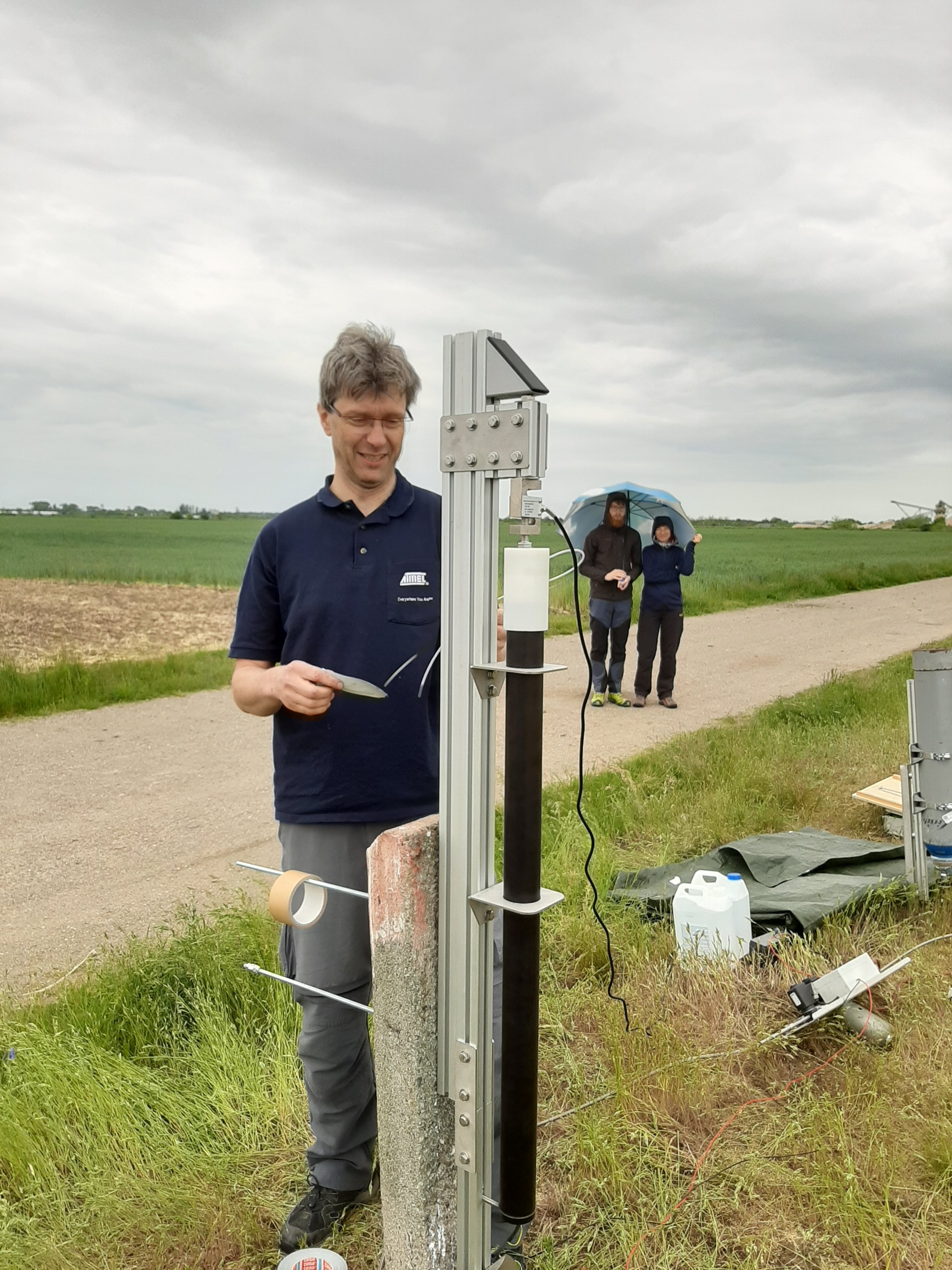

Beiträge: 5519
Beitrag 7647081 [Alter Beitrag26. Mai 2020 um 00:33]

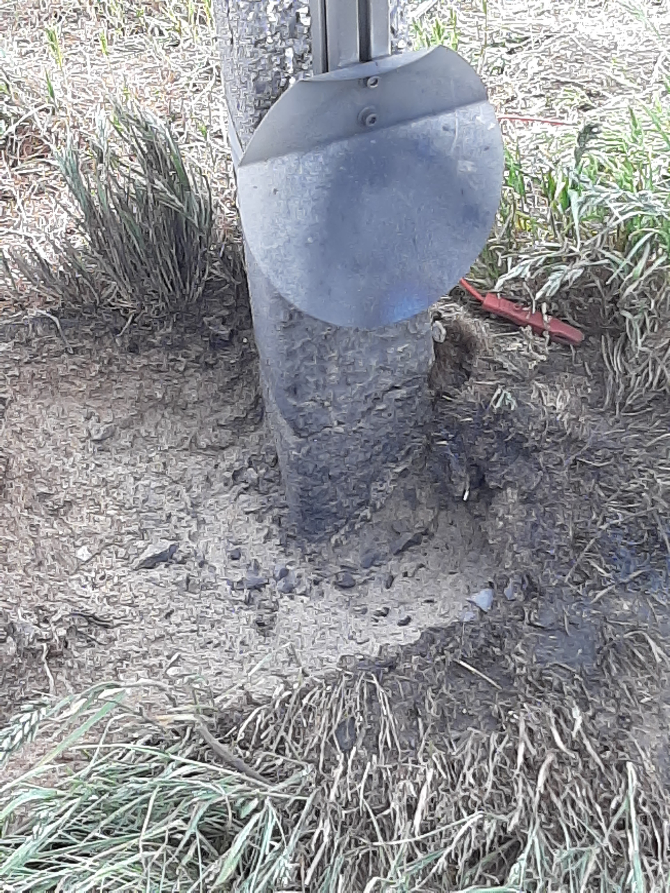

Aber wenn bei einem J-Motorentest, der 2,5mm Strahlabweiser nachgibt, kann es schon mal vorkommen, das der Boden etwas umgegraben wird....
Aber Torsten war froh, das seine Elektronik brauchbare Schubmessdaten aufgezeichnet hat smile !
