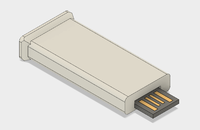

Beitrag 7641909 [Alter Beitrag11. Januar 2018 um 22:52]
Elektronik habe ich soweit fertig, Software ist noch ein Punkt. Aber Prinzipiell kann man damit schon messen und die Rohdaten aus dem seriellen Monitor kopieren und verarbeiten. Habe gerade kein Foto, sieht aber genau so aus wie im CAD, nur in rot.
eine Mechanik dazu(für Feststoffmotoren) ist auch in Arbeit für diverse Schubbereiche.
Gruß Fabian
