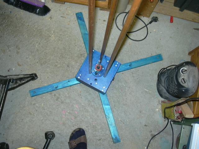

Am Startplatz.
Mit den Zeltheringen das Lattenkreuz im Boden befestigen. Ausrichten der Rampe geht am besten durch Unterlegen von Steinen oder ein paar Holzresten.
Das Startseil an der Schlinge befestigen, den Gartenschlauch anschrauben.
Fertig.

Alternativen und Verbesserungen.
- Das Kupferrohr kann man auch mit einer entsprechende Erweiterungen für das Gardena Profisystem herstellen. Dann muß auch das Loch im Deckel entsprechend vergrößern.
- Hat man keine langen Raketen und benötigt die Kupferrohre als Führung nicht dann reicht es wenn man in den Deckel ein 15mm Loch in der Mitte bohrt und dann den ganzen Deckel in der Mitte zersägt.
So jetzt seit ihr dran
- mit dem Nachbau
- mit Verbesserungsvorschlägen
- mit Kritik
- mit noch mehr Lob
- mit dem Design von einem T-Shirt
- mit dem Baubericht eurer Rampe
- mit dem blanken Entsetzen über so einen Mist und sofortigem Austritt dem Forum big grin

Wie viel hast du für die ganzen Teile bezahlt ?
Warum sind da 6 Löcher in der oberen Platte ?
Gruß Pascal
Beiträge: 2540
Beitrag 74076 [Alter Beitrag25. April 2005 um 07:54]
Hallo Pascal,
die 6 Löcher sind für unterschiedliche Durchmesser der WaRa´s.
Wenn man Raketen aus 1,5 Liter Flaschen hat dann benutzt man die Löcher für den größeren Durchmesser. Die anderen Löcher sind für Raketen aus 1 Liter Flaschen. Löcher für 0,5 Liter Flaschen habe ich nicht vorgesehen da man diese auch noch aus den 1liter Führungen starten kann.

Hallo Stefan,
danke für dein Lob, nach dem NRT habe ich die Kiste durch die Dreiecksleisen verstärkt und die obere Führung für das Kupferrohr vergrößert beides wie hier in der Doku beschrieben.
Gute Idee von dir direkt auf das Profisystem zu gehen und einen Adapter für "normal" zu bauen.
Die Zugleine kann man dann ja an einem Ring mit Hacken befestigen um den Gardenaanschluß wechselweise zu benutzen.
