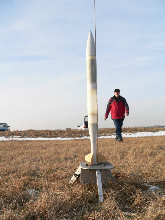

ist Quatsch... kann ja sein, dass gerade mein Modell die Bodenprobe holt...
Nur soviel zum Modell: Das was rosa aussieht ist aus gedrechselten Styrodur. Wie ich das Motoraufnahmerohr mit den Finns stabil angeflanscht habe bleibt Betriebsgeheimnis smile
Das 60ger Rohr ist natürlich aus GFK, aber sowas von einer Eierschale bounce
Ach, wie schön ist es meine 8Kg Natter in den Arm zu nehmen...

...ich hätte da auch noch ein nettes "Spionagefoto" der 1.Version Deines Sportmodelles...cool
Den Testflug fand ich aber trotz des relativ hohen Gewichtes schon recht passabelsmile
Beitrag 95029 [Alter Beitrag05. Februar 2006 um 22:42]
Hi Andy,
Vielleicht liegt es daran, dass ein klein bisschen schwererer Stein weiter fliegt, als ein leichterer confused Wäre mal interessant das herauszufinden.
Im Bild kann man gut im Gegenlicht den Kolben und den Fallschirm im fast durchsichtigen GFK-Rohr erkennen.

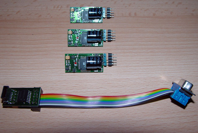

Wie geht's bei Euch voran? Ich komme momentan leider zu nichts, aber es gibt eine gute Nachricht.
Die SOLARIS - Leihgeräte vom Typ SALT3 - micro sind heute bei mir eingetroffen. Vielen Dank Winfried!
Die Höhenmessung ist also schonmal gesichert! An den Terminen wird noch gearbeitet.
Gruß Andreas
