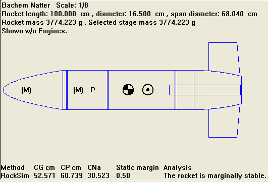

Moin,
um 0,5 Cal. Stabilität zu erreichen, langen fast genau 500g Zuladung in der Spitze. Für Elektronik und Fallschirm hab ich nochmal 150g gerechnet. Je mehr es dann später wird umso besser ist es.
Hier nochmal die Werte von Rocksim bezüglich der Länge der Rail für stabilen Flug, etc.:
Launch guide data:
Launch guide length: 200.000 cm
Velocity at launch guide departure: 67.004 km/hr
The launch guide was cleared at : 0.209 Seconds
User specified minimum velocity for stable flight: 48.280 km/hr
Minimum velocity for stable flight reached at: 104.859 cm
Max data values:
Maximum acceleration: Vert: 10.435 g , Horz: 0.712 g , Magnitude: 16.393 g
Maximum velocity: Vert: 395.750 km/hr , Horz: 2.941 km/hr , Magnitude: 395.805 km/hr
Maximum range from launch site: 70.470 m
Maximum altitude: 532.139 m

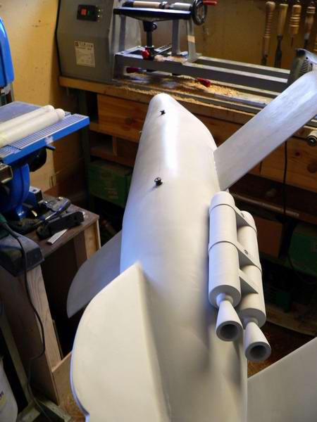

Habe heute die beiden anderen Booster in Angriff genommen und die Rail Guide Führungsnippelgewinde eingeklebt...

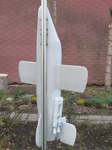

Beiträge: 3011
Beitrag 59531 [Alter Beitrag25. Oktober 2004 um 18:21]
Wegen des Kielflügels konnte ich natürlich die Rail Guide nur seitlich anbringen...

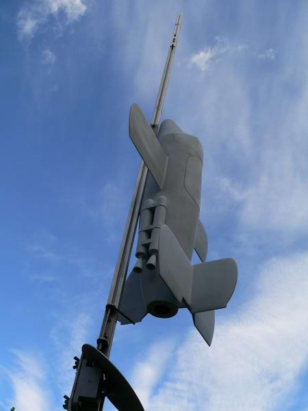

Beiträge: 3011
Beitrag 59532 [Alter Beitrag25. Oktober 2004 um 18:22]
Bei dem schönen Wetter heute musste ich ganz einfach mal die Natter an die 2,5m Schiene hängen.

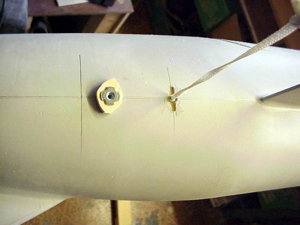

Beitrag 59636 [Alter Beitrag27. Oktober 2004 um 17:17]
Weiter gehts mit der Bachem Natter.

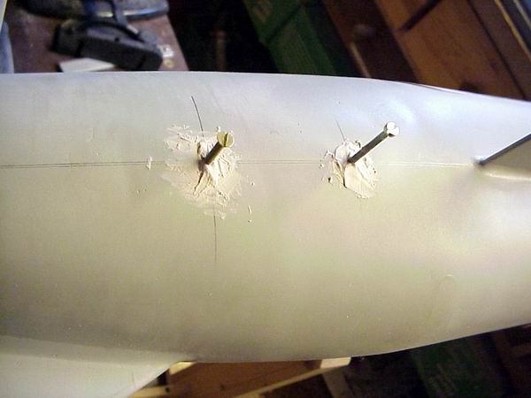

Wenn ihr wissen wollt, wie ich eine Einschlagmutter in ein Rohr einbaue, wo man von innen nicht mehr heran kommt? Hier der Trick mit einem Bindfaden.
Es wird ein Spalt gefräst, wo man die in einem kleinen Stück Sperholz gefasste Einschlagmutter quer durchschieben kann. Zuvor wird durch die Mutter ein Bindfaden gesteckt, am anderen Ende ein dicker Knoten, mit dem die Mutter an die Innenwandung gezogen wird.
Epoxy drauf, warten bis der Kleber angezogen hat, dann den Bindfaden abschneiden.
Der durchgestoßene Knoten verbleibt im Rohr.

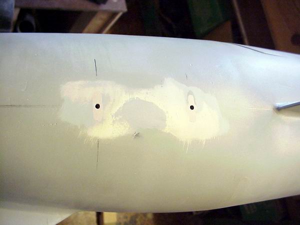

Beiträge: 3011
Beitrag 59637 [Alter Beitrag27. Oktober 2004 um 17:18]
Dann wird das verbleibende Loch verspachtelt.
Beiträge: 3011
Beitrag 59640 [Alter Beitrag27. Oktober 2004 um 17:19]
...und glatt geschliffen.

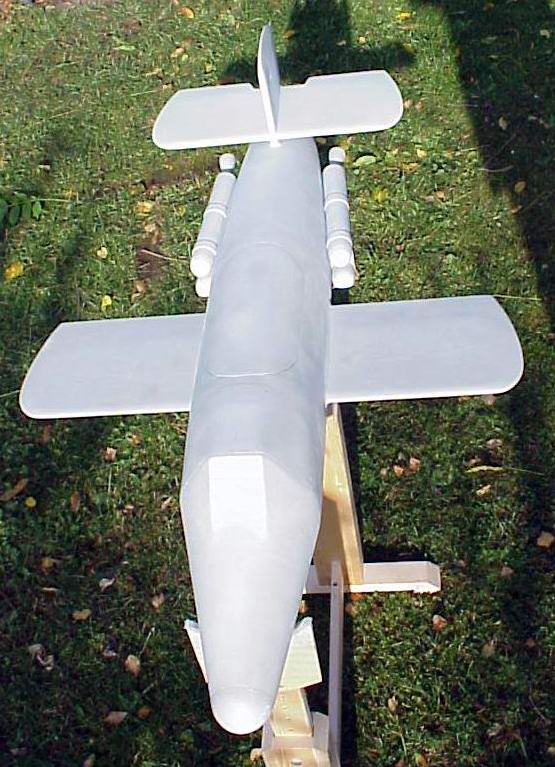

Beiträge: 3011
Beitrag 59642 [Alter Beitrag27. Oktober 2004 um 17:22]
He Leute, ich habe Richtfest.
Die Bachem Natter ist außenrum sozusagen fertig. tinysmile
