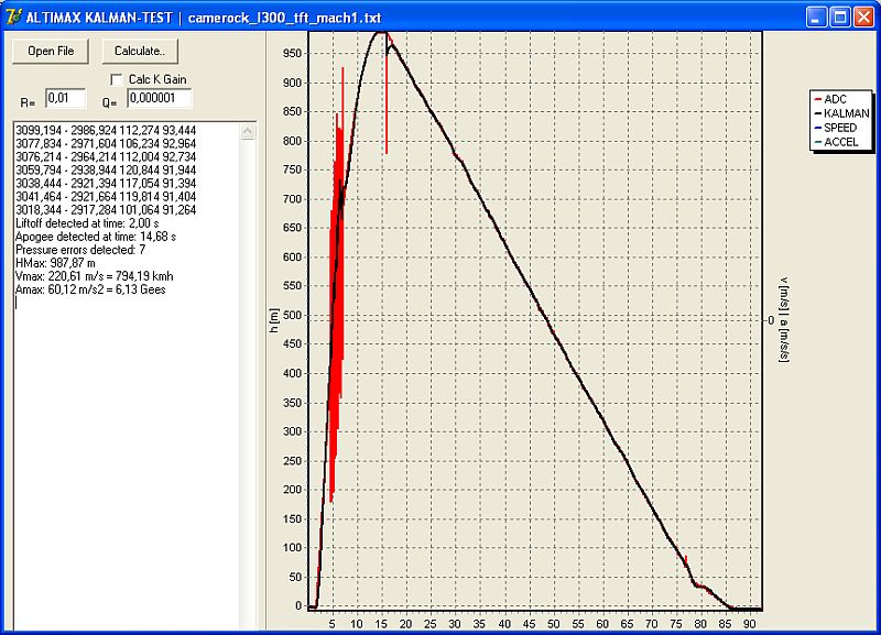

Kann mir jemand aus diesem Thread vielleicht Flugdaten aus Flügen mit Peaks oder anderen Störungen schicken? Formate möglichst in lesbarer Form, Excel, Textdatei oder was auch immer. Möglichst Rohdaten.
Ich bin gerade dabei mit Hilfe von Andreas Müller eine Auswertung von FLugdaten mit Kalmanfilterung zu erstellen, ich würde meine Simulationssoftware gerne mit mehr Flügen füttern. Was mir noch fehlt sind Daten von Hybrid-Flügen, bitte auch die mit extremen Störungen :-)
Die Entwicklung ist fast fertig, mit der Simusoftware kann man Flugdaten durch das Filter schicken und dann schön sehen wie exakt es den Gipfel findet, bei manchen Kurven mutet das wie Zauberei an. Ein Bildchen unten zeigt das sehr schön, trotz Extremer Störungen arbeitet der Altimeter noch korrekt und erkennt den Gipfelpunkt perfekt. (Apogee detected at time: 14,68 s). Das ganze ist auch schon im Altimax drin, muss dort aber noch getestet werden.
Für weitere Tests würde ich gerne möglichst viele verschiedene Flüge verarbeiten, um sicher zu gehen, dass das Filter korrekt arbeitet.
