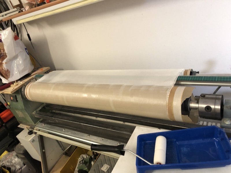

Und da ich gerade so schön dabei war habe ich gleich noch ein 6" Rohr laminiert.
Das wird ein Rohr mit 4 Schichten 160g-Glasgewebe, auf ein PML-Kupplerrohr gewickelt.
Es kommt nachher in meine neue Redstone.
Ist lange her, dass ich das gemacht habe, endlich ist mal wieder eine große Rakete in der Werkstatt :-)

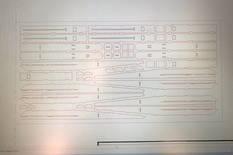

CAD geschrieben für ein paar Flossen, der Job ist 1m x 0,5m groß cool
Ich schaff grad echt was weg, wo ich nicht ans Wasser darf.....

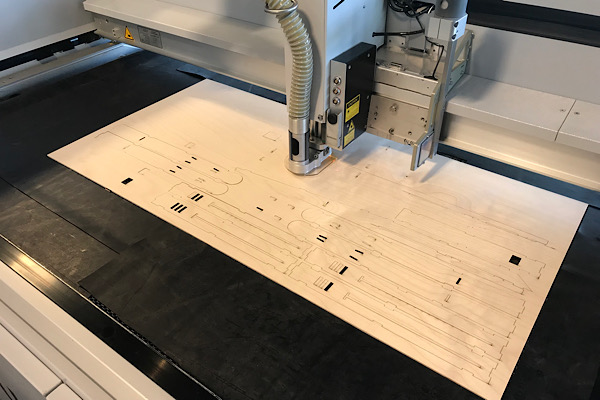

In der Woche ist meine Sperrholzplatte gekommen und ich hab die heute kurz vor Feierabend mal „quick and dirty“ auf den Laser geschmissen.
ESTES Bausatz Expert Level
Gruß Jan

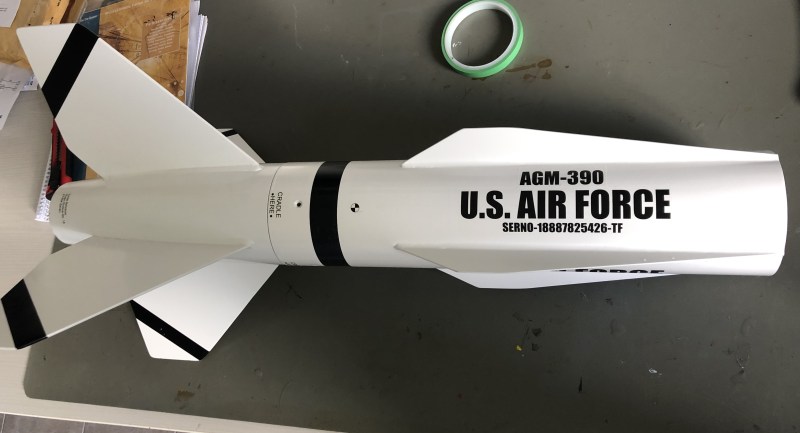

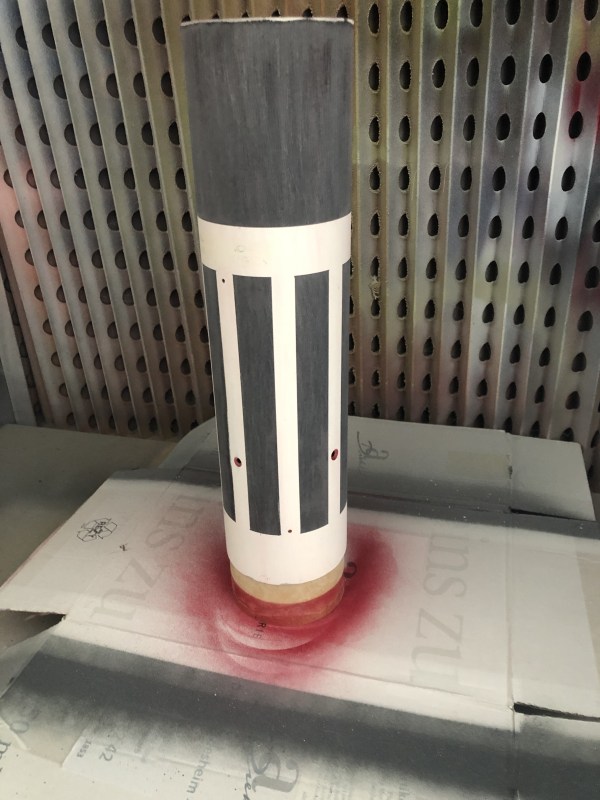

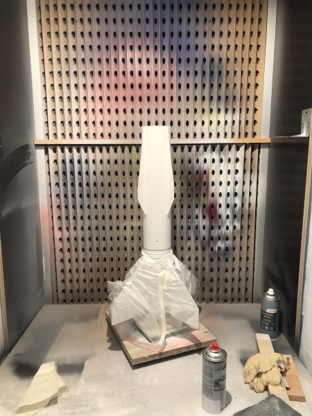

Ich habe heute mit de Renovierung meiner AGM-390 weiter gemacht. Der alte weiße Lack war vergilbt, also habe ich mich entschieden das ganz neue zu lackieren. Alles abgeschliffen und neu weiß lackiert.
Ich kann übrigens Colormatic Spraydosen von Autolack21.com sehr empfehlen. Der Lack ist super, deckt sehr stark, läuft nicht und trocknet schnell. Ganz anders als Baumarktlack. Er vergilbt auch nicht in UV-Licht, weiß bleibt da weiß.

Ich mache diese Woche mal Urlaub an der Costa Corona, da hatte ich Zeit die Decals neu zu machen.
Die AGM-390 ist fast fertig, da muss nur noch der Klarlack drüber, dann habe ich meine T2, L1, L2 und L3-Raketen wieder flugfähig :-)
