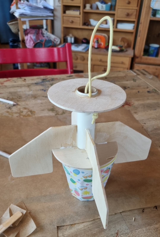

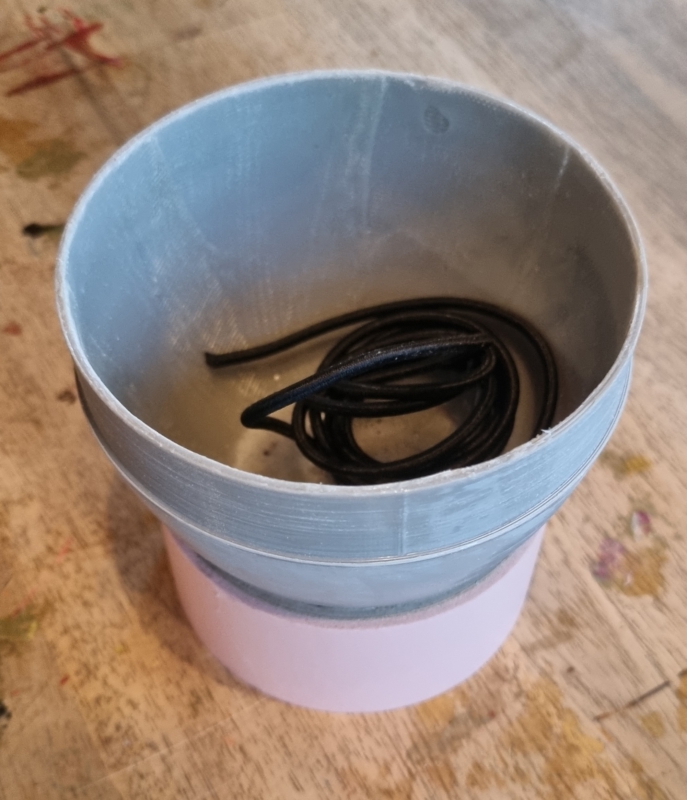

mein Sohn hat sich gewünscht mal eine "richtige Rakete zu bauen, so eine wie bei Super Mario halt".
Gibt es in den Staaten tatsächlich als Bausatz, war aus Resten aber auch so schnell nachgebaut. Die Teile habe ich vorab alle gefräst, geplotttet und gedruckt...zusammenbauen durfte dann der Filius. smile
Anbei ein paar Impressionen, vielleicht ja interessant für andere Väter...wir hatten in jedem Fall ne super Zeit. big grin

der Kugelwilli ist gestern bei kräftigem Wind auf einem D15T erstmals gestartet...wunderschön langsamer Flug. smile
