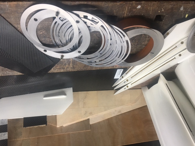

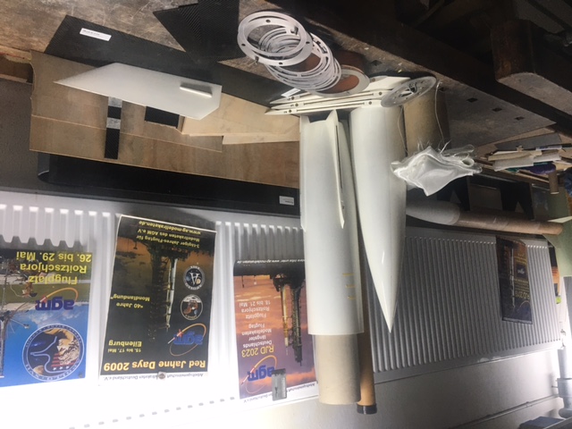

Soo, nachdem ich zum RJD23 von Andreas die Noris A4 erhalten habe( nochmals Danke dafür),
mit Matthias einige Male über den Bau fachsimpeln konnten
und zudem zZt. Bauferien im Altbau meines Sohnes sind.
Was lag näher, mal alles für den den Bau benötigte zusammen zutragen.

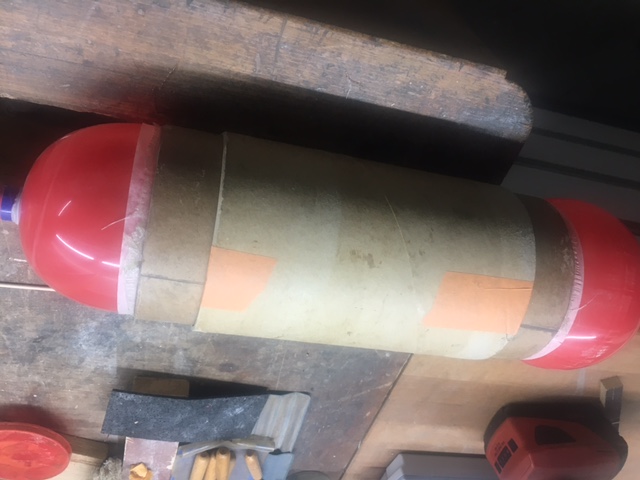

Zuerst hab ich mal einen Kuppler erstellt...
Ob ich den aber genötige, wer weiss!?
Das ergibt sich noch, da ich mir mit der Trennung und Bergung noch nicht ganz sicher bin.

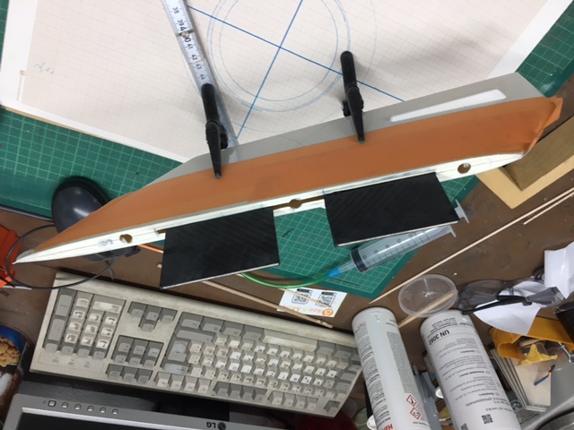

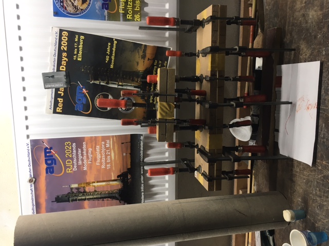

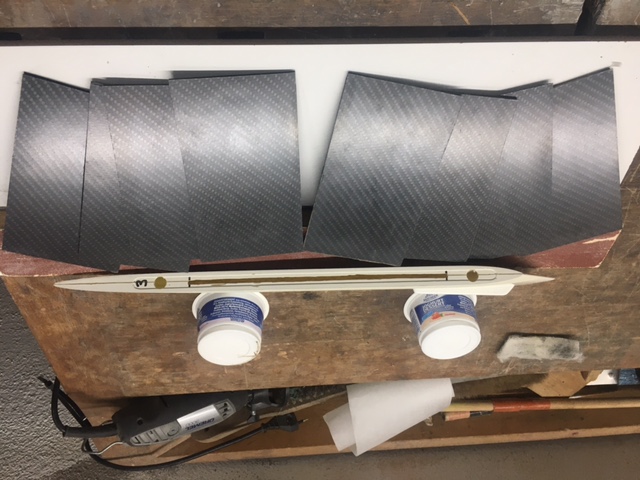

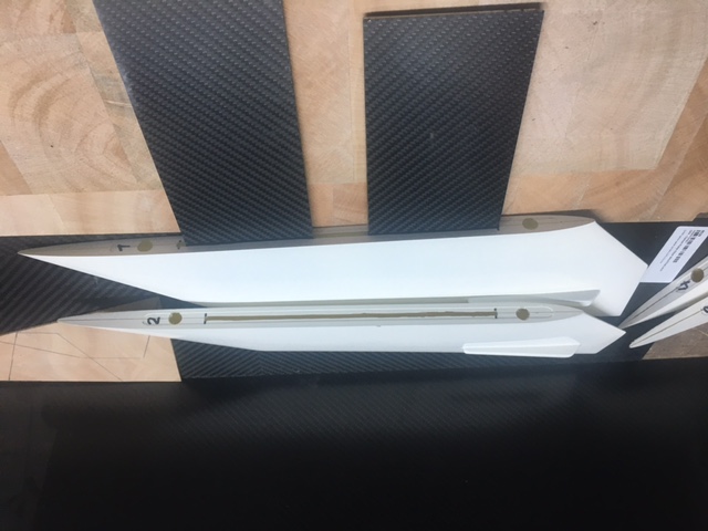

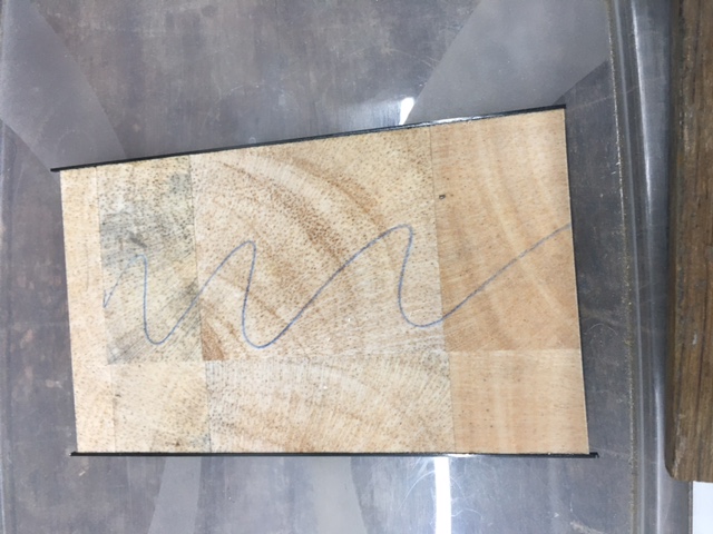

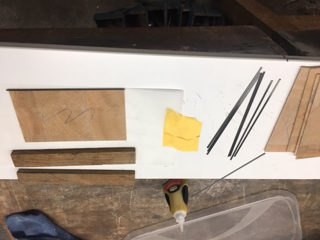

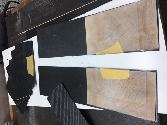

Ich hatte Glück, habe noch einiges an 2mm Stiirnholzbalsa gefunden
zweck TTW-Flossenbau als Sandwich: Balsa/0,5mmCFK.Platten.
Die Flossen und der Booster waren bereits geschlitzt.
Also TTW in 3mm Sandwich mit CFK Stab als Verstärkung noch.
Das Material
Mit Reststücken zur Probe mal
Der Aufbau
vor der Presse
in der Presse
fertig
Geändert von littlefeat am 04. März 2024 um 16:24

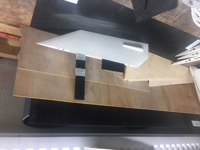

Zuerst wollte ich das TTW uber die ganze Schlitzlänge machen,
nun sind pro Flosse 2 Sandwich zw. besserm ausschäumen.
Sandwich am einharzen mit 40min. Epoxyd.
alle fertig und re.Flosse bereit zum ausschäumen.
mal zusammen gesteckt,
die Neugier war grösserbig grin

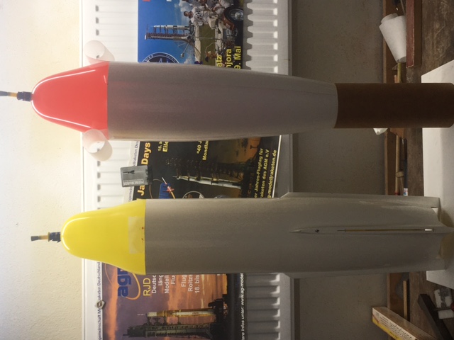

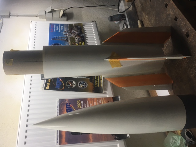

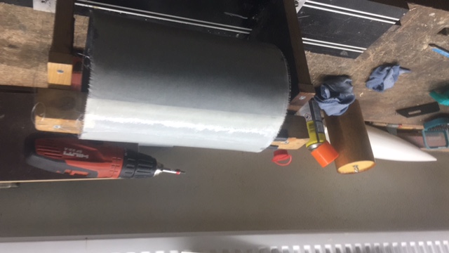

Und weiter geht es.

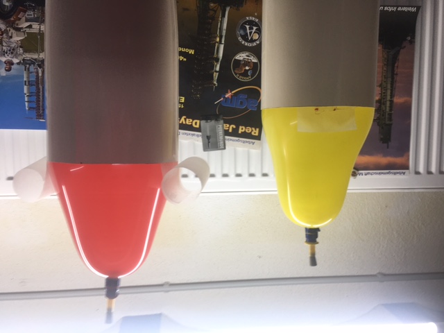

Spitze und Booster in Schalenbau wies in xyer Glasfaser,
dabei recht schwabbelig und nicht so stabil.
Daher hab ich denen 225er Glasfaserstreifen genehmigt.
Noch nicht das Gelbe vom Ei, aber deutlich besser.
Gut es kommen noch ALuspanten und ein 5" Innenrohr hinein.
Der Zwischenraum wird komplett ausgeschäumt.

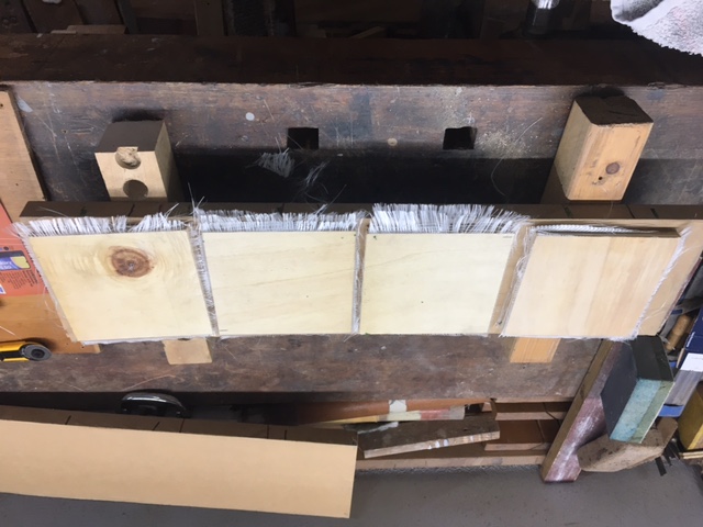

Beitrag 7657978 [Alter Beitrag04. März 2024 um 17:13]

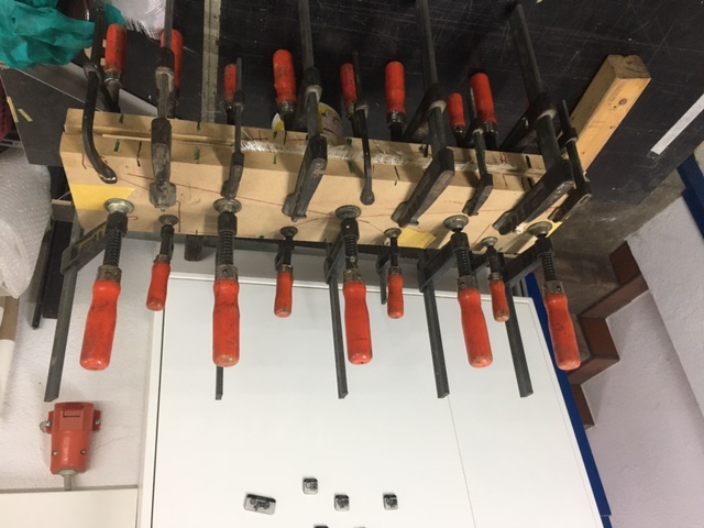

Für den 54er Motormount/Ebaykuppler mal die Spanten in Arbeit.
2x 3mm Dreischichtsperrholz mit 3x Glasfasermatten(oben/mittig/unten)
dabei eine Sperrholzplatte um 90grad gedreht.
in der Presse
Morgen wird die Presse entlastet, dann gehts an die Fräse.

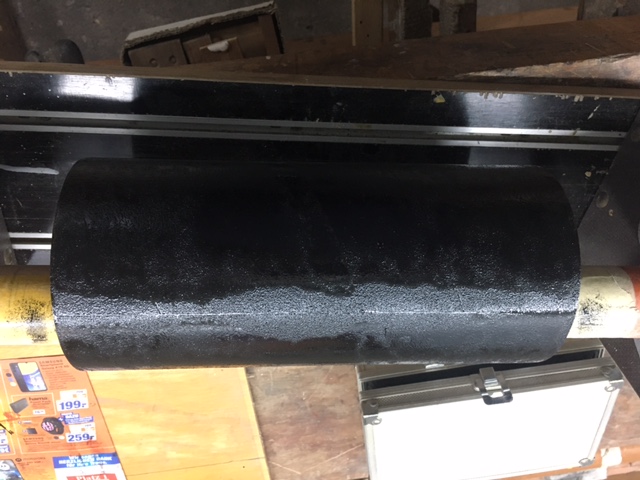

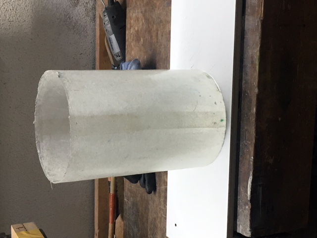

Der Ebaykuppler hab ich aus einen 5" Rohr gemacht.
Eingekürzt, wieder verleimt und innen mit einer Lage 165er Glasfaser verstärkt.
Aussen die Pappe mir eingefärbtem Epoxydharz eingelassen.
