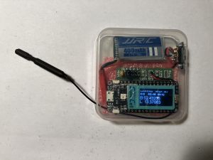

So habe ich überlegt, wie es wäre, wenn man auf die Telemetrie verzichtet und nur die Lokalisierung der Rakete nach der Landung durchführt. Hier das Ergebnis:
Man benötigt einen Prozessor mit LoRa-Modul, der auch eine Anzeige hat. Das wäre wie beim Telemetriesystem der CubeCell AB02 von Heltec. Der soll in einem einfachen Gehäuse untergebracht sein. Die Bedienelemente sind dann dessen Anzeige, ein Ein-/Ausschalter und ein Taster, um die Anforderung der GPS-Koordinaten der Rakete auslösen zu können. Des weiteren wäre noch eine Art von Adressierung sinnvoll, um ggf. mehrere Raketen, die aktuell gesucht werden, unterscheiden zu können. Dazu soll ein Jumperfeld dienen. Eine Antenne ist auch noch anzubringen und ein LiPo-Akku versteht sich ja von selbst.
Siehe da, der Prozessor wird in einer kleinen Schachtel aus PE geliefert, die wir als Gehäuse nutzen können, denn viel Platz braucht man nicht.
Zwar ist die Schachtel durchsichtig, aber auf der Oberseite ist ein Etikett aufgeklebt, was kaum zu entfernen ist. Also umdrehen und Ober- und Unterseite vertauschen.
Wie muss nun die Elektronik in der Rakete aussehen?
Klar, ein Prozessor muss sein, ein LoRa-Transceiver und – separat angeschlossen – ein GPS-Modul. Außerdem noch ein Spannungswandler und die üblichen Bauelemente wie Widerstände, Kondensatoren usw., dazu wie oben ein Jumperfeld für die Adressierung und natürlich ist auch ein LiPo nötig.
Zur Unterscheidung habe ich die Elektronik in der Rakete “LoRa-Tracker“ und die Schachtel mit ihrem Inhalt “LoRa-Locator“ genannt. Wenn jemand bessere Namen hat, bin ich gerne dafür offen.
Hier ist gezeigt, was auf der Anzeige zu sehen ist, im wesentlichen ein Subset des Telemetriesystems:

Links neben der Anzeige des Locators ist eine lichtstarke LED. Sie zeigt durch einen kurzen Blink-Impuls (Farbe: grün) an, wenn etwas empfangen wurde. Drückt man nun am Locator die Taste, so wird an den Tracker die Anforderung einer Position gesendet, erkennbar auch dadurch, dass die LED kurz rot leuchtet. Diese LED ist sehr hilfreich, denn wegen der Anforderung an den einzuhaltenden “duty cycle“ erfolgt ein Senden nicht immer sofort, sondern ggf. verzögert. Nach dem Senden eines Pakets gibt es bei unseren Paketlängen eine einzuhaltende Wartezeit in der Größenordnung von etwa 3 bis 4 Sekunden.

Kleiner Wermutstropfen: Die Anzeige des Locators ist im hellen Sonnenlicht schwer ablesbar, wie sich gezeigt hat. Man muss das Display abschatten, um eine Position auslesen zu können.

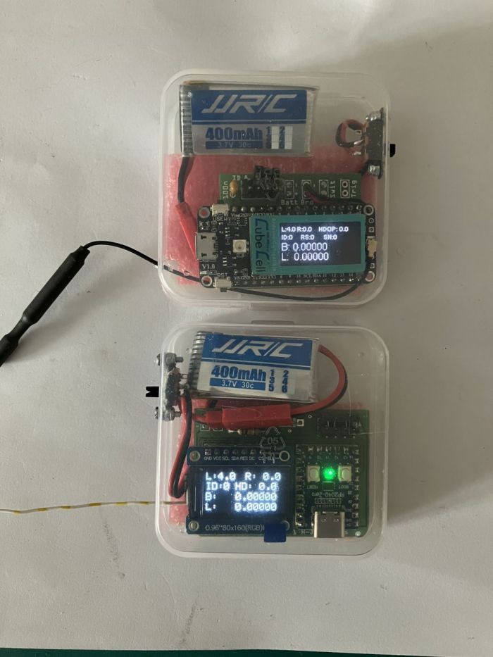

Der Empfänger:
Die Abmessungen sind 63 mm x 63 mm x 20 mm, also noch handlich für die Jackentasche.

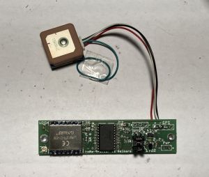

Der Sender (hier mit GPS-Empfänger Beitian BN-180T:
Der Sender verbraucht ca. 60 mA mit dem Beitian-180T im Ruhezustand, beim Senden - was aber nur etwa 32 bis 42 ms im Abstand von 3,2 bis 4,2 s dauert (duty cycle 1%) - natürlich einiges mehr (schwer zu messen). Die Abmessungen der Platine sind 16,5 mm x 67 mm.
Ich habe noch eine Maßnahme zur Kollisionsvermeidung eingebaut. Sollten zwei Sender tatsächlich einmal im gleichen Takt senden, so kämen sie aus diesem Rhythmus nicht wieder heraus wegen des gleichen duty cycle. Ich verlängere daher beim Senden der Position die Wartezeit geringfügig um einen Zufallswert, den ich aus der Position (Länge und Breite) ableite.

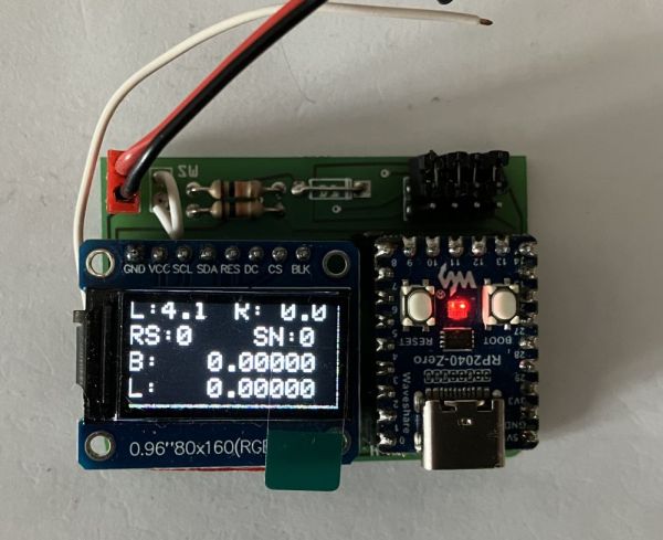

1. Das Display ist im Sonnenlicht nicht sehr hell und daher schwer ablesbar
2. Der Prozessor, der Display und LoRa-Receiver mit beinhaltet, ist relativ teuer
Jetzt verwende ich stattdessen als Prozessor den RP2040 Zero und ein IPS Display mit 0.96 Zoll Diagonale. Dazu kommt noch ein LoRa-Baustein.
Der RP2040 Zero ist sozusagen ein Raspberry Pi im Kleinformat. Das IPS Display ist heller und darauf lassen sich auch die Zeichen etwas größer darstellen.
Hier mal ein Foto im Vergleich:
Leider haben die Displays häufig einen kleinen Fehler:
Der Bildbereich ist häufig nicht richtig zentriert, so dass an zwei Rändern unschöne Streifen zu sehen sind. Ich hatte daher ein Exemplar original von Waveshare bestellt, aber damit war das Problem das gleiche. Es ist aber nach meiner Erfahrung alles lesbar.
