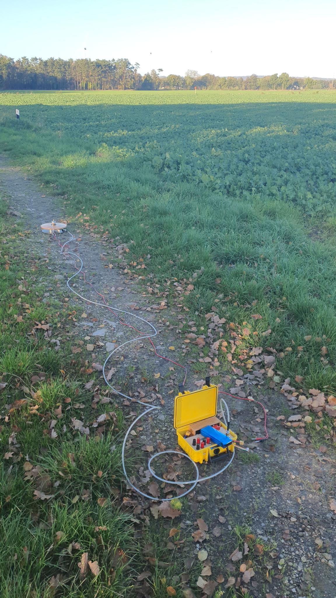

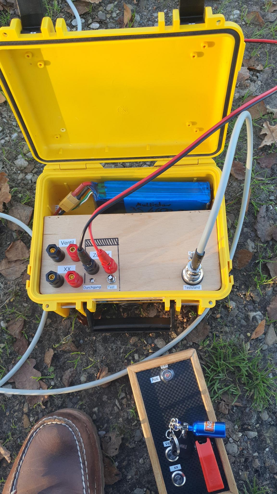

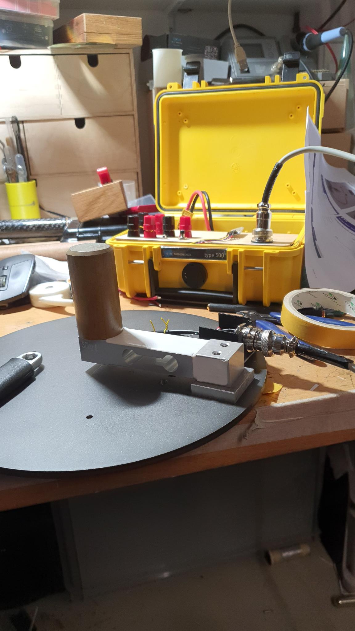

hier ist eine Kurzvorstellung meines neuen Startgerät mit Teststand Elektronik.
Beitrag 7654265 [Alter Beitrag01. November 2022 um 21:16]
Auf der linken Seite sind zwei Ausgänge um einen Hybridmotor zu betanken.
Daneben ein Zündausgang mit Durchgangsprüfung.

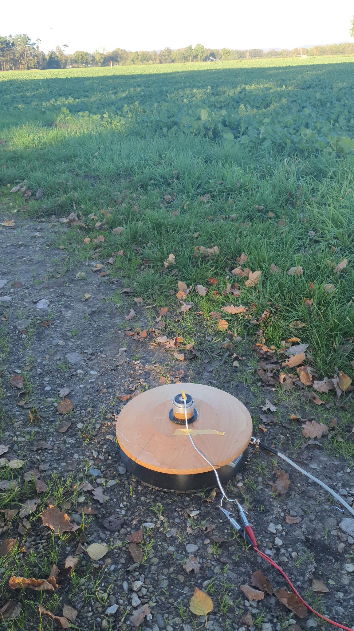

Über den achtpooligen Stecker kann ich eine Kraftmesszelle und einen Drucksensor anschließen.

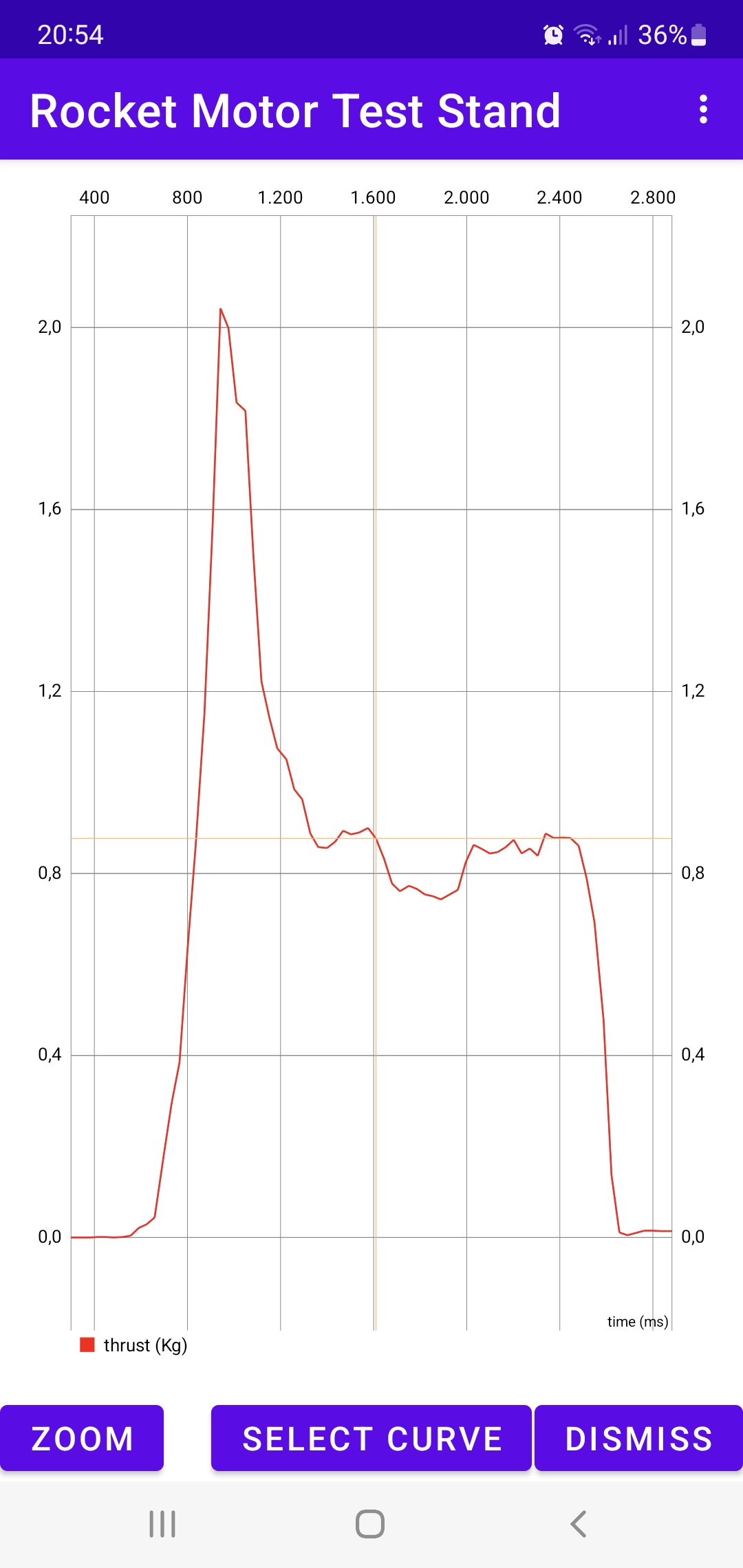

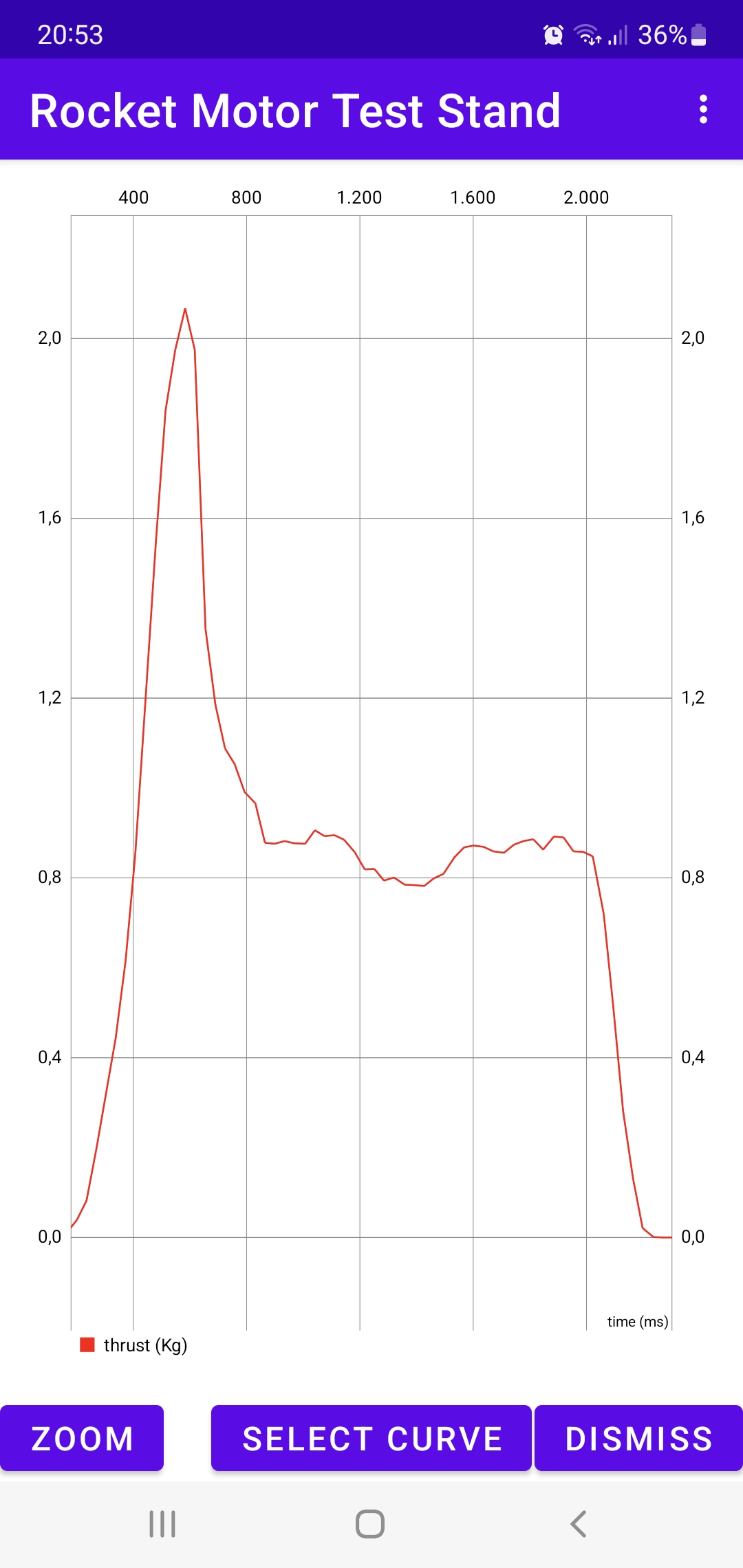

Ich habe heute zwei Testmessungen gemacht. Zwei D9 P konnten vermessen werden.
Die Platine um die Daten auf zu Zeichen hat Boris du Reau entwickelt. Die Aufzeichnung wird durch den Zündkanal getriggert. Die Aufzeichnungsrate ist gering und auf keinen Fall mit Systemen von Torsten oder Hagen zu messen.

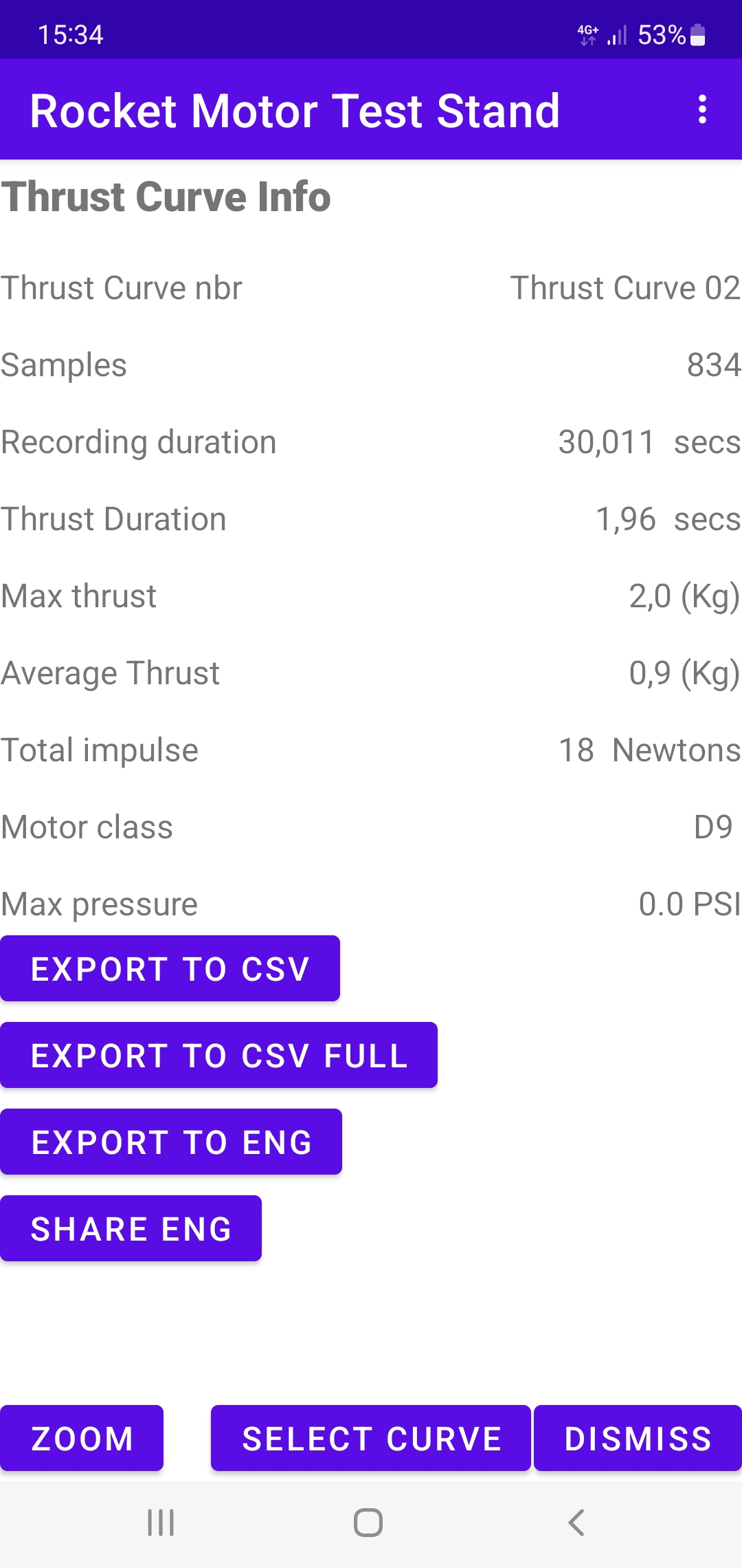

Eine freundliche Android App ermöglicht die Daten per Bluetooth aus zu lesen und direkt in eine Schubkurve umwandeln zu lassen.
Test 1
Test 2

Man beachte die Exportfunktionen.
Besser kann man das kaum machen.

Ist im Android App Store verfügbar.
Ist alles komplett und funktioniert auf anhieb.
