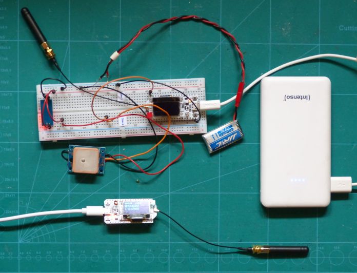

Auf dem bzw. am Steckbrett angeschlossen sieht man
- links den DC-DC-Wandler, der die Spannung von einem LiPo bekommt
- rechts das LoRa32-Board (Sender) mit Antenne
- darunter den GPS-Empfänger
Das Power-Pack dient zur Versorgung des LoRa-Boards

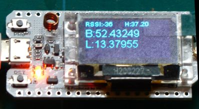

Unten das zweite LoRa-Board(Empfänger), versorgt vom PC. Dieser empfängt die Daten und zeigt folgendes an:
- den RSSI-Wert (Stärke des Empfangssignals)
- die aktuelle Höhe (nicht sehr genau, da vom GPS-Empfänger)
- geographische Breite
- geographische Länge
Hier nochmal als Nahaufnahme:

Ziemlich cool, jetzt müsste man noch ein paar a/d kanäle haben dann könnte man Bordspannungen messen, und am Empfänger einen Sd-cardslot zum Speichern das Daten die ankommen.
Dann könnte man nach einem Flug schauen was los war, falls etwas schief ging.
