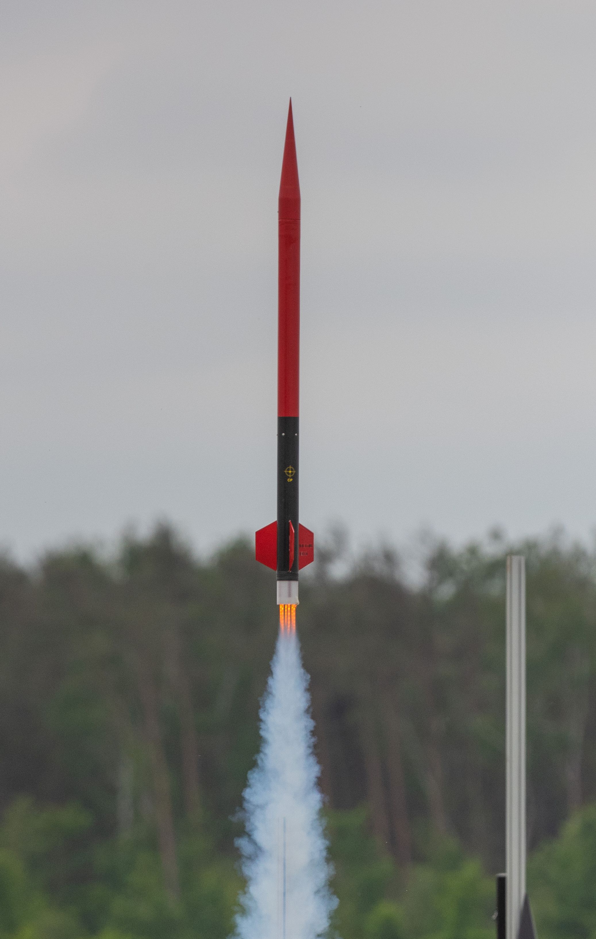

Beitrag 7641425 , Neubau meiner T2-Schein Prüfungsrakete SR4 [Alter Beitrag11. November 2017 um 17:37]
nach dem meine Prüfungsrakete nach fast 8 Jahren Flugbetrieb ausgebrannt ist, habe ich mir in den Kopf gesetzt, das Modell nach alter Machart neu auf zu bauen.

Das Model war komplett aus Nassklebepapier, Flugzeugsperrholz und eine Lage Glas.
Geflogen ist es auf einem 3er 24mm Cluster D3 von Sachsen Feuerwerk.
Da es den D3 nicht mehr gibt habe ich mir ein neues Treibsatz Konzept ausgedacht, dazu kommen wir aber später.

Ja, danke.
Das waren noch Zeiten, 2007. Alles zu Fuß gerechnet. Beim Prüfungsflug mit schweiß nassen Händen den Start Knopf gedrückt und alles ist glatt gelaufen. Das Modell hat unendlich viele Flüge gemacht. Nur als Cluster war die thermische Belastung irgend wann zu viel. Ich freue mich schon wenn das Dingen wieder fliegt.
