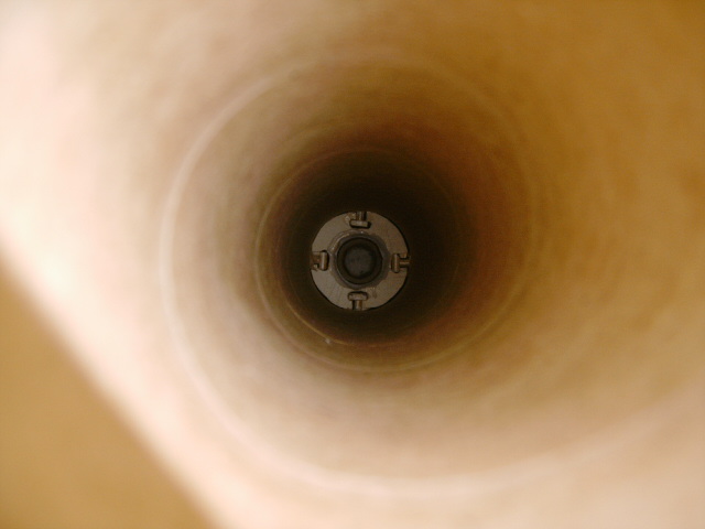

Beitrag 94518 [Alter Beitrag30. Januar 2006 um 14:02]
Hier nun die ersten Bilder:
Eine Finnen mit den Stiften am TTW-Streifen:
Die Motorhalterung, mit den T-Fräsungen in den Spanten:
So sieht das ganze aus wenn es fertig zusmammengesteckt ist.
Hier sieht man noch das Ende des Motormounts:
Ich hätte die Spanten allerdings noch verglasen sollen, denn bei ständigen einsetzten verschleißen die Seiten an der T-Fräsung, und drohen auszubrechen. Liegt aber wahrscheinlich auch daran das der Prototyp kein Hochpräzisionsgerät ist, sondern nur zu Demonstrationszwecken gemacht wurde, und das alles ein wenig schwergängig ist.
MfG Fabian
