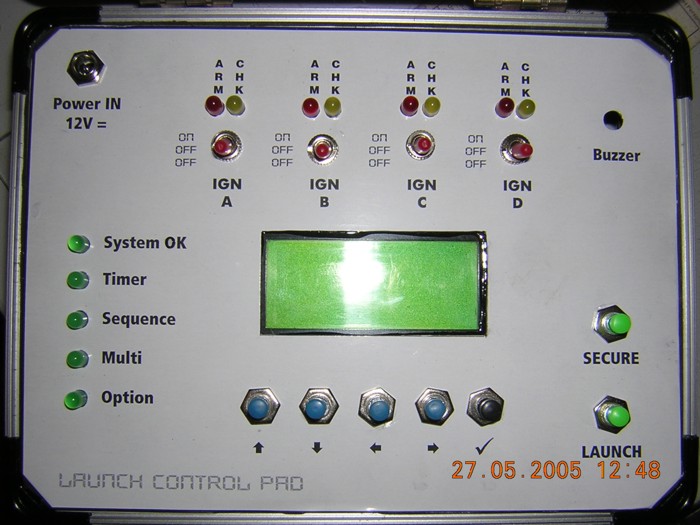

Nachdem ich nun auf den RJD's mir einige Startgeräte angeschaut habe, ist es mir in den Sinn gekommen mal ein "DeLuxe" Gerät zu entwickeln ......
Das Gerät soll über folgende Optionen verfügen :
Zum Einsatz kommen hier neben den bekannten Hochsromfähigen Bauteilen ein Display mit 4*18 Zeichen mit Hintergrundbeleuchtung und ein ATMEL µC MEGA 128 programmiert in Bascom ....*zwinker* Das Einsatzgebiet gestaltet sich somit nahezu perfekt für jede Art von Start wie z.B. Clusterzündung, Zeitgesteuerte Rauchpatronenzündung vor Start, Dragrace und auf Flugtagen. Die Stromversorgung muss Extern erfolgen, wobei der Steuercomputer noch eine Interne Spannungsversorgung besitzt, die bei externen Power in geladen wird. Bis dato habe ich die Frontplatte fertig, und befinde mich gerade bei der Programmierung des µC's. Das verkabeln werde ich noch dieses WE schaffen, so dass ich dann auch mal ein paar Fotos vom betrieb Posten kann .... An alle die den Atmel Kurs machen wollen ..... jaaaa sowas ist auch Möglich, und ich werde die Sourcen auch bei gelegenheit im Kurs durchsprechen :-) Viele Grüße Pierre Folgende Datei wurde angehängt: •"Der Glaube an eine bestimmte Idee gibt dem Forscher den Rückhalt für seine Arbeit. Ohne diesen Glauben wäre er verloren in einem Meer von Zweifeln und halbgültigen Beweisen." Konrad Zuse •Konstruiere ein System, das selbst ein Irrer anwenden kann, und so wird es auch nur ein Irrer anwenden wollen. SOLARIS-RMB e.V. AGM |

So ein geiles Teil brauche ich auch!!!!!!!!!!!!!
Das ist, als wenn ich es gabaut hätte, nur noch viel besser. Ich werd nicht mehr. Super super Sahne. |

wenn schon soviel dann aber richtig. Rolli hat bei seiner Startbox noch Countdow als Sound. Sowas kannst du doch dann auch noch rein bauen. Du wählst aus einem Menu aller gepseicherten Soundfiles einen aus. Da ist dann auch gleich hinterlegt, was gezündet werden muss und in welcher Reihenfolge. Gruß Neil Die Erde ist eine Scheibe. Egal in welche Richtung sich die Menschheit bewegt, sie geht immer auf einen Abgrund zu. |

Neee, das mit der Sprachausgabe überlasse ich Roli ....
man muss auch mal bedenken, das der Koffer nur etwas größer als A5 ist *lach* Ich habe da mehr an das "Praktische" Gedacht, obwohl ich ja sagen muss, das das mit der Sprachausgabe schon nett ist ... Es ist ja immer so eine Sache zwischen Platz und Gimmick .... Pierre •"Der Glaube an eine bestimmte Idee gibt dem Forscher den Rückhalt für seine Arbeit. Ohne diesen Glauben wäre er verloren in einem Meer von Zweifeln und halbgültigen Beweisen." Konrad Zuse •Konstruiere ein System, das selbst ein Irrer anwenden kann, und so wird es auch nur ein Irrer anwenden wollen. SOLARIS-RMB e.V. AGM |

hi mal ne andere frage
gibt es irgendwo so ein schaltplan für den Sound? wie hat roli das gemacht? |

Hallo Charly!
Ich schließe mich der allgemeinen Meinugn an, sieht wirklich gut aus das Teil. Aber zum Punkt; womit machst Du die Frontplattenbeschriftung? Sieht sehr professionell aus, nicht nach Klebefolie oder so.... Veröffentlichst Du die Schaltpläne und den Code, wenn das gute Stück fertig ist? Gruß Marcus Wer bekannte Wege geht kommt nur dahin, wo andere schon waren. |

Hi Folks ....
Frontplatte = Klebefolie und Laser Drucker :-) Allerdings ist die Folie nicht durchscheinend (Silbrige Beschriftung hinten) Sourcen werde ich veröfffentlichen .... Schaltplan auch, wenn ich es denn schaffe ... Aber ich würde ja eher dazu neigen zu sagen ....macht den ATMEL Kurs mit, und macht selber .-) *zwinker* Grüße Pierre •"Der Glaube an eine bestimmte Idee gibt dem Forscher den Rückhalt für seine Arbeit. Ohne diesen Glauben wäre er verloren in einem Meer von Zweifeln und halbgültigen Beweisen." Konrad Zuse •Konstruiere ein System, das selbst ein Irrer anwenden kann, und so wird es auch nur ein Irrer anwenden wollen. SOLARIS-RMB e.V. AGM |

Und das Dingens wird auch bei Nieselregen/nach Gewittergüssen funzionieren (flugtagtauglich)?!?

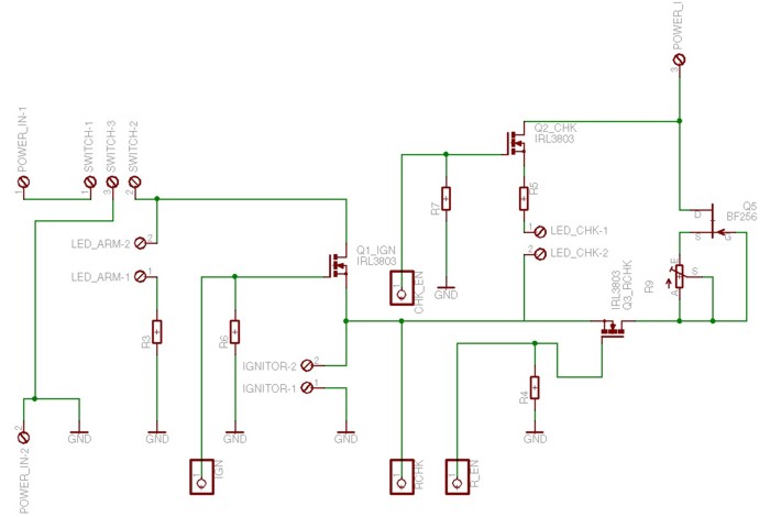

Beitrag 77721
Hier der Schaltplan für EINE Zündstufe ...

Beitrag 77723
Hi Pierre,
für ein T2 konformes Zündgerät sollte der Zünder in Stellung "Secure" durch einen Kontakt gebrückt sein !! ![]() Und reicht der Konstantstrom deiner Quelle mit Q5 (max. 15mA je nach Typ A,B,C), ich wollte es bei meinem auch so mit FET-Konstantstronquelle machen, aber der Strom war zum Zünderwiderstand messen doch zu gering. Bei meinem sind es jetzt genau 25mA Prüfstrom und da kann ich jetzt einigermaßen genau den Zünderwiderstand messen. (sind ja meistens recht kleine Widerstande und sollte vom Kabelkurzschluß zu unterscheiden sein) Gruß Uli Die Frage ob man den "neusten" PC hat, beantwortet man sich, wenn man links neben der SPACE-Taste schaut !!!! |
