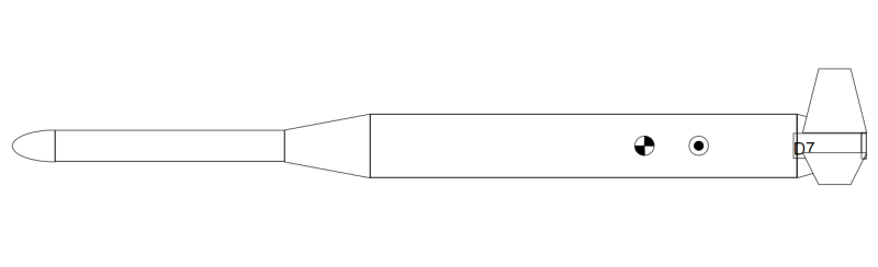

Zuerst habe ich mit diversen Progrämmchen die Auslegung simuliert und die Form, soweit es die Programme zuließen, optimiert. Heraus kam das folgende Design:

ich finde 5x 25g/m² Lagen schon für die Festigkeit im Flug viel zu viel. Ich würde da eher mal versuchen ein Sandwich zu bauen aus sehr leichtem Balsaholz. Dieses dann auf 0,5mm runter geschliefen.

das mit der Festigkeit muss man etwas relativieren. 5 Lagen 25 g/m² entsprechen ja nur etwa 2 Lagen 60g/m². Zusätzliches Material zur Unterstüzung ist ja nicht da. Übermässig stabil ist das nicht. Natürlich reicht auch weniger für die Stabilität im Flug, insbesondere in Längsrichtung ist das mehr als stabil. Allerdings finde ich auch die Eindellstabilität (hab wohl gerade ein neues Wort erfunden smile ) wichtig und die bekommst du mit wenigen Lagen nicht so hin.
Die durch die umströmende Luft verursachten Druckschwankungen sind nach meiner Theorie doch so stark, dass sie die Raketenhülle in Schwingung versetzen kann (leichtes Eindellen). Das kostet natürlich Energie und damit Höhe.
Ein Sandwich finde ich auch eine gute Idee.

beim Wettbewerb in Roggden und Schneeberg konnte ich Matz Modell schon aus der Nähe betrachten. Die Stabilität war für meine Begriffe mehr als ausreichend. Eine gute Eindellstabilität erleichtert auch die Handhabung so einer Rakete wesentlich.
In Roggden (2008) haben wir unsere Modelle im Übrigen alle auf die Waage gestellt (Paul, Matz, Uli, Norman, Ich). An die jeweiligen Modellgewichte kann ich mich nicht mehr Erinnern, aber die lagen so zwischen 65 und 100 Gramm ohne Motor, Fallschirm und Höhenmesser.
Noch was zum Aufbau und Lagenanzahl:
Meine Rumpf habe ich aus drei Lagen 25g/m² Gewebe Positiv um ein 60mm Rohr gelegt. Nach dem Aushärten wurde das ganze noch verschliffen. Wem das zu labil ist, der kann noch Rundspanten aus 3mm Depron einkleben.
Allgemein sollte man auch mehrere Lagen leichtes/dünnes Gewebe verwenden statt eine Lage dickes/schweres.
Stabilisatoren aus Balsaholz kann man vor dem laminieren mit Porenfüller oder ähnlichem behandeln. Ich laminiere auf beide Seiten eine Lage 25g/m² und Presse dann zwischen Overheadfolie als Trennlage. Das ganz kommt zum aushärten in eine Pressvorrichtung.
Das Aufsaugen wird meiner Meinung nach überbewertet. Ich behandle nichts vor. Höchstens mal kurz schleifen. Wo soll denn bei 0,6 oder 1,0mm Balsa was hingesaugt werden?
Wer immer noch die Befürchtung hat, dass die Balsaflächen zu schwer werden, der kann auch 1mm Styrofoam nehmen und dieses beschichten. Dieses Material habe ich bei meinem S1D Modell erstmals verwendet. Da wird auch nichts „aufgesaugt“.
Für alle Laminierarbeiten sollte man immer „frisches“ Epoxy verwenden. Nicht warten bis die Topfzeit vorüber ist. Wenn man angeliertes Harz braucht, sollte man es mit diversen Füllstoffen so einstellen.

bei meinem S1D Modell hab ich den Rumpf mit 1mm Balsa und gemacht und mit Epoxi eingepinselt.
An der Stabilität gibts nichts auzusetzen, in der Mitte ist zusätzlich noch ein Styrodurspant.
Das Gewicht des Rumpes liegt bei unter 30gr. Das störende Gewicht kommt bei mir durch das Heck und den
Einbau der Elektronik, aber alles noch im unter 100gr Bereich. Muß sie nur noch testen.
