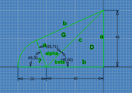

hier habe ich mal was für die Mathematik Fraktion:
So soll die Spitze am aussehen, aber wie kann man das berechnen? Der alte Pyto macht es uns vor!
(die Zeichnung stimmt nicht ganz, aber der Rechenweg wird es verdeutlichen)
Hier das erste Dreieck:
a=40mm, b=40mm, c=?, alpha=?
c=sqr(a^2+b^2)
=56,569mm
alpha=atan(h/p)
h=sqr(p*q)
p=c-q
q=a^2/c
=40^2/c
=40^2/56,569
=28,284mm
p=56,569-28,284
=28,284mm
h=sqr(28,284*28,284)
=28,284mm
alpha= atan(28,284/28,284)
= 45 Grad
Jetzt das zweite Dreieck: Der Radius des Kreises ist 20mm
q=20^2 / 56,569
=7,071
p=56,569-7,071
=49,498
h= sqr(49,498*7,071)
=18,708
alpha= atan(18,708/49,498)
= 20,705 Grad
beta= 90grad - alpha
= 90 - 20,705
= 69,295 grad
Jetzt einfach alles von einander abziehen:
? = 180 - beta - alpha
= 180 - 69,295 - 45
= 65,705 Grad
MfG Kai Schneider

Jetzt zurück zu deiner Frage von oben!
Ich versuche dir mal die Arbeitsweise in Inventor zu verdeutlichen, da ich nicht genau Informiert bin wie sich das zu Catia verhält!
1. Erstellt man eine Skizze. Wir nehmen mal einen Rechtek von 20mm x 20mm
2. Jetzt werden Bemassungslinen an zwei Seiten angebracht.
3. Diese Benassungslinen kann man jetzt mit einen Namen versehen. z.B "Seite A" und "Seite B"
4. Man "Extrudiert" das Teil... zum Bleistift.
5. und speichern.
Jetzt kann man dahergehen und sich ein kleines Programm schreiben (VB,VBA,C....) und folgendes tun:
1. Bauteil laden
2. Parameter abrufen -> "Seite A"=20mm, "Seite B"=20mm
3. Parameter ändern -> "Seite A"=20mm, "Seite B"=100mm
Jetzt hat man ein neues Bauteil!
Wenn man jetzt anfängt viele, von einander abhängige, Parameter zu ändern kommt man an dem Punkt wo der INV an sein Grenzen stößt!
So muss ich in dem Beispiel oben per Hand rechen wie groß der Winkel des Kreises ist, damit die (tangentiale) weiterführende Linie den Punkt oben rechts trifft, damit 1. der Durchmesser und 2. die Länge des Bauteils den vorgaben entspricht. (Ich hoffe das hat jetzt einer verstanden) frown
Erst dann kann ich die Parameter ändern (Der Winkel des Kreises ist auch ein Parameter)
Geändert von Kai Schneider am 27. Februar 2006 um 20:22
MfG Kai Schneider
With sufficient thrust, pigs fly just fine. However, this is not necessarily a good idea. It is hard to be sure where they areea going to land, and it could be dangerous sitting under them as they fly overhd.

Beitrag 96447 [Alter Beitrag27. Februar 2006 um 21:02]
Hi Kai,
ich kann jetzt nur für Solid Edge sprechen, mit dem ich meine Raketen designe, aber da dürfte es sich wohl analog verhalten. Um so eine Spitze zu erstellen braucht man bei SE nicht zu rechnen, sondern erledigt das mit ein paar "taktischen" Bemaßungen. Dazu wirst du vermutlich eine Hilfslinie brauchen, die durch beide Mittelpunkte geht. Die Bemaßungen, oder besser Bedingungen legen dann z.B. folgendes fest:
Abstand des "kleinen" Mittelpunkt von der Symmetrieachse = 0
"Radiusversatz" der beiden Kreissegmente = 0 (sie berühren sich...)
Winkel zw. den beiden Kreissegmenten = 0° (...und zwar tangential)
Winkel des großen Kreissegmentendes relativ zur y-Achse = 90° (tangential zum Rohr) bzw. alternativ
Abstand des "großen" Kreismittelpunktes zur y-Achse = 0 (angenommen y-Achse befindet sich am Übergang Spitze-Rohr)
Hier führen wohle mehrere Wege nach Rom, und man muss aufpassen dass das System nicht überbestimmt ist. In der Praxis ist das ev. etwas gefinkelt, aber ich bin mir sicher dass das Problem auch ohne der Berechnung lösbar ist.

Beitrag 96468 [Alter Beitrag27. Februar 2006 um 21:59]
So,
habe es gerade mal getestet. Hat funktioniert....solange ich im Skizzen Modus gearbeitet habe. Dann nicht mehr. Ich bekomme hier gleich Ausschlag! rrrrrrrr- wäre ja auch zu schön gewesen wenn das funktioniert hätte.
Wenn ich das von Hand berechnen muss, hat es immerhin noch den Vorteil, dass ich etwas lerne :-)
Geändert von Kai Schneider am 27. Februar 2006 um 22:03
