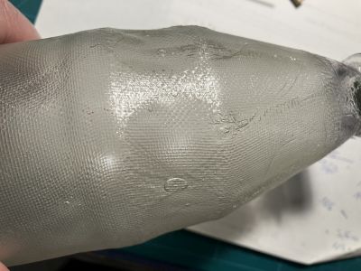

Ich habe bereits probiert Spriteflaschen mit Glasfaser zu verstärken, doch einer der Gründe dass die Verstärkung unbrauchbar geworden ist, ist vermutlich die Wölbung am Flaschenhals, die es bei Apollinarisflaschen glaube ich nicht gibt. Bei mir gibt es im Getränkemarkt aber leider keine solchen Falschen. Gibt's die noch irgendo?

Kann dir leider nicht sagen, ob es die Apollinaris-Flaschen noch gibt. Ich würde da eher im Supermarkt als im Getränkemarkt schauen. Aber warum das mit den Sprite-Flaschen nicht gehen soll, verstehe ich eigentlich nicht. Vielleicht hat das mit dem Schrumpfen nicht so richtig geklappt?
Kannst du mal ein Bild reinstellen?
Noch ein Hinweis: Du kannst nur den geraden Teil der Flasche nutzen.

Das Laminieren dient nicht zum Abdichten! Abdichten muss die Klebung. Laminieren dient dazu, eine Ausdehnung zu verhindern, was die Dichtigkeit der Klebung beeinträchtigen würde.
Im Übrigen: Das Problem wäre mit Apollinaris-Flaschen noch größer, weil die dünnwandiger sind als die von Sprite und bei Druck noch mehr „arbeiten“.

Ich probierte erstmal eine einzelne Flasche zu laminieren, da ich mir gedacht habe, dass das nicht so einfach wird und ich nicht meine abgedichtete Rakete in die ich bereits Zeit investiert habe versauen wollte. Hier sieht man die richtige Rakete:
https://postimg.cc/ZBcdZXn0
Hier sieht man die Missglückte Verstärkung: https://postimg.cc/dhTGbHYc
Die Wölbung meinte ich:
https://postimg.cc/pyLvq3fr

Das geht an sich schon, wenn man das Gewebe in dem sich verjüngenden Bereich etwas einschneidet:
